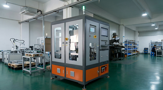

以熔融指数仪自动化装置系统 MATS-MF1G2 为例,让我们看看测迅达如何重塑检测流程:
数据实时上传:与实验室管理系统(LIMS)的"原生对接"
这是MATS-MF1G2与传统检测仪器最本质的区别。
▲ 测迅达MATS-MF1G2自动熔指仪系统
  • • 测试顺序与物料牌号一一对应:上料时录入信息,系统自动关联,确保数据归属清晰。
  • • 测试完成后数据自动上传:无需人工干预,实时传输至LIMS系统,按牌号自动分类储存。

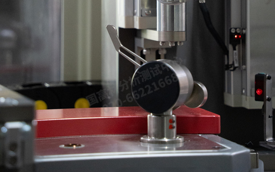

  • • 体积测量准:高分辨率位移传感器,分辨率达0.003mm,保证测量结果一致性。
▲ 高分辨率位移传感器

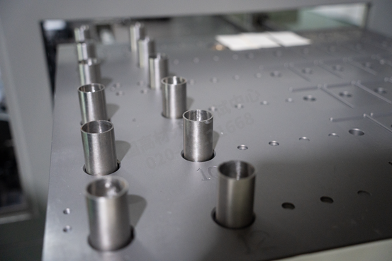

  • • 1-20工位定制化:研发中心可选小型配置,生产线可选高通量型号。
  • • 不同砝码一键切换:0.325kg至21.6kg,应对多样测试需求。
▲ 定制化工位配置

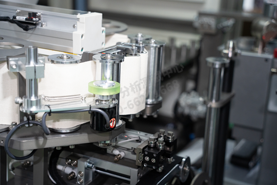

自动清洁,保障连续运行
清洁是影响测试连续性的关键因素。测迅达配备系统化自动清洁装置:
  • • 料杆自动清洁
  • • 压料杆自动清洁
  • • 料筒自动清洁
  • • 口模自动回收
无需人工频繁干预,真正实现无人值守连续测试。
▲ 自动清洁装置
