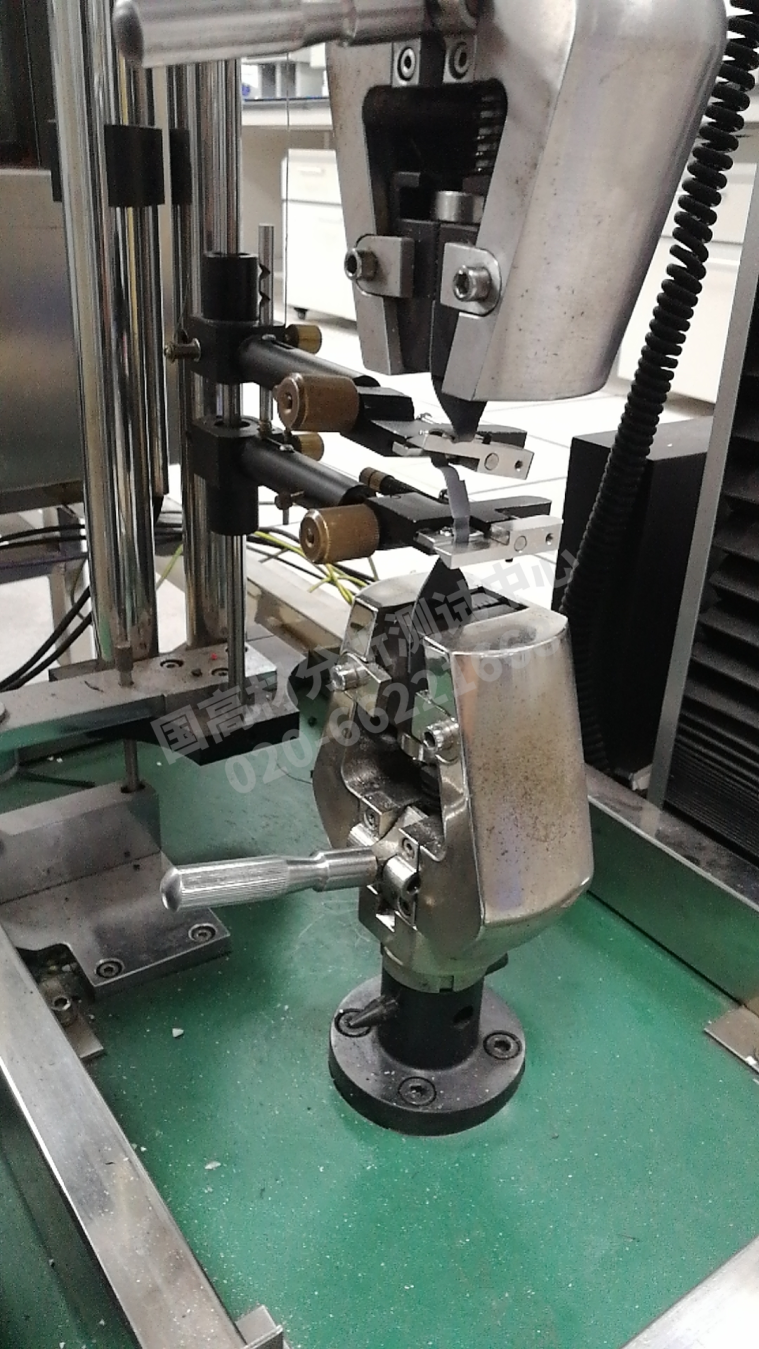

弹性模量(杨氏模量)是工程应力应变曲线屈服段的斜率,即应力与应变的比值。金属材料通常为210000 MPa或20600 MPa,塑料材料约为2350 MPa。这一参数直接决定了结构在弹性阶段的刚度表现。
图1 带引伸计拉伸测试

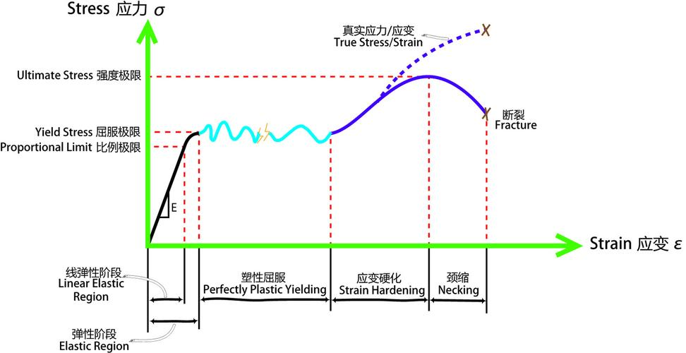

屈服强度是材料从弹性变形进入塑性变形的临界点。拉伸过程中,材料在屈服点之前仅产生弹性变形;过了屈服点则进入塑性阶段,产生永久不可恢复的变形。塑料材料由于韧性较差,拉伸试验中基本没有明显的屈服阶段,工程设计中常以产生0.2%残余应变时的应力作为条件屈服极限。
抗拉强度是材料应力值的极限点,超过此值材料即被判定破坏失效。断裂延伸率则是抗拉强度所对应的应变值,塑性应变值超过断裂延伸率时,材料同样被视为失效。
图2 应力应变曲线

实验室万能试验机直接输出的拉伸曲线称为工程应力应变曲线,其定义方式为:工程应力 = 力 / 原始截面积;工程应变 = 伸长量 / 原始标距长度。这种表达方式假设样条在整个拉伸过程中截面积不变,与实际情况存在偏差。
CAE仿真软件(以LS-Dyna为例)使用的则是有效应力应变曲线,这条曲线需要满足两个条件:一是真实反映材料在大变形阶段的应力-应变关系;二是曲线形态必须单调递增,以便于数值计算。因此,从工程曲线到有效曲线需要经过两次数学转换。

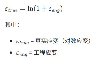

2.2 第一次转换:工程曲线→真实曲线
真实应力与工程应力的转换公式为:
真实应变与工程应变的转换公式为:
这一转换的本质是引入瞬时截面积的概念。当材料被拉伸时,样条的截面积随着变形而减小,因此真实的应力值实际上高于按原始截面积计算的工程应力值。转换后的真实应力应变曲线已经呈现出单调递增的形态。
