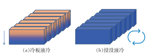

传统的空气冷却与间接式液冷存在接触热阻大、温度一致性差等物理局限。浸没式液冷技术通过将电芯完全浸没在绝缘冷却液中,彻底消除了固-固接触热阻,实现了热量的快速传导与吸收,是解决局部热点问题的最佳方案。为了进一步突破碳氢基础液体的导热极限,引入高导热的金属氧化物纳米颗粒制备成纳米流体(Nanofluids),成为了热管理介质的前沿攻关方向。
▲ 图1 冷板液冷(a)与浸没液冷(b)温度均匀性对比

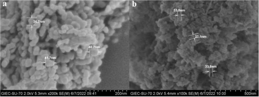

研究团队采用"两步法"进行分散制备,设定了0.01%、0.05%、0.1%与0.15%四个极低体积分数梯度,以探寻导热性提升与粘度增加之间的最优平衡点。通过高频超声处理,彻底打破了纳米颗粒的团聚现象。形貌学观测证实,颗粒大幅呈近球形分布且分散均匀,这为更高效的固-液界面热传导提供了微观几何条件。
▲ 图2 氧化铜(a)与氧化铝(b)纳米颗粒的扫描电子显微镜图像

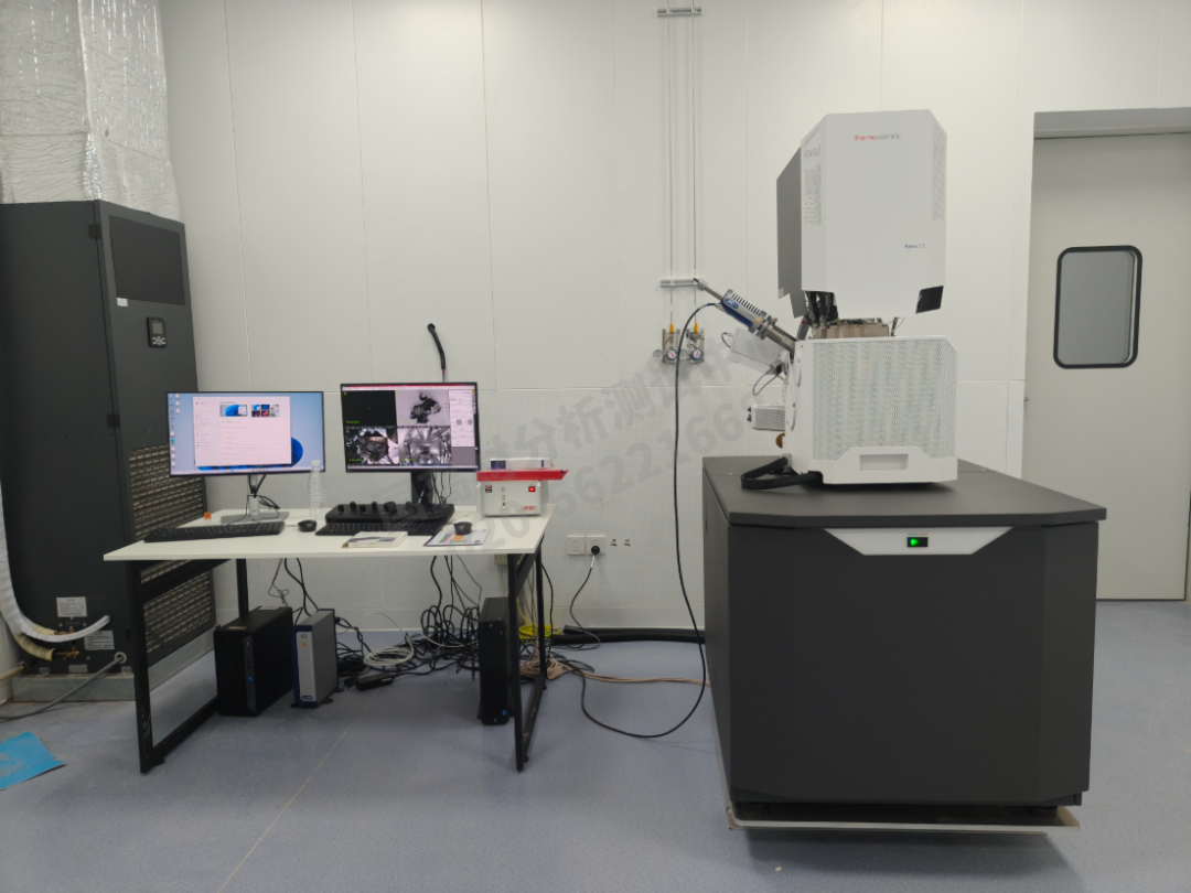

▲ 图3 场发射扫描电子显微镜

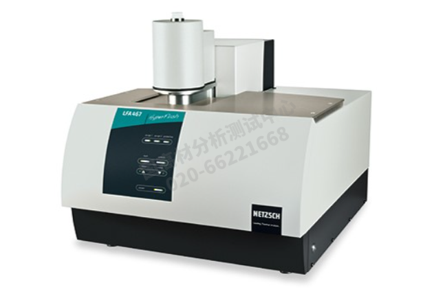

▲ 图4 激光闪射导热仪

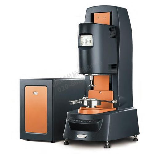

▲ 图5 旋转流变仪

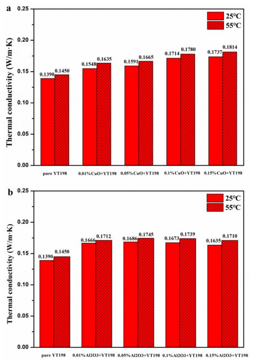

▲ 图6 纯冷却液与不同体积分数纳米颗粒冷却液的导热系数:(a)氧化铜与(b)氧化铝
纯液态在25°C与55°C时的导热系数分别为0.1390 W/(m·K)与0.1450 W/(m·K)。测试数据表明,微量纳米颗粒的介入引起了导热网络的质变。对于CuO纳米流体,随着体积分数的增加,导热系数呈现单调递增趋势;在体积分数达到0.15%时,相比纯液实现了高达20%与25%的非线性增强。在动力电池热管理系统中,导热系数25%的提升意味着冷却介质能够更快带走高倍率充放电产生的废热,缓解热应力积聚。
Al₂O₃纳米流体的导热强化则具有明显的浓度临界值特征。在浓度为0.05%时,强化幅度达到峰值(20%与21%);但超过0.1%后,导热系数出现了轻微衰退。研究团队分析指出,这主要是由于颗粒浓度升高后内聚相互作用力增强,锁死了颗粒自由度并引发了微观范德华力团聚,进而降低了有效的固液换热界面面积。

冷却介质的流变学特性直接决定了动力电池系统的泵送压降、流场分布以及对复杂流道的适应能力。通过旋转流变仪,本研究在宽剪切速率范围内对样品进行了高精度扫描。

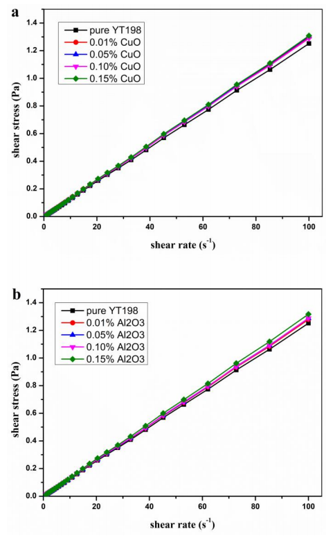

▲ 图7 在25°C下纯冷却液与不同体积分数纳米流体的剪切应力与剪切速率的关系:(a)氧化铜与(b)氧化铝
实验数据清晰指出,无论添加何种纳米金属氧化物,在0.15%以下的极低掺量区间内,纳米流体均保持了极为完美的牛顿流体力学特征——其剪切应力随剪切速率呈现严格的线性单调增长。这意味着,在后续的三维液冷流道设计与流体力学模流仿真中,电池系统工程师可以完全沿用传统牛顿流体的方程体系,极大降低了设计复杂度。

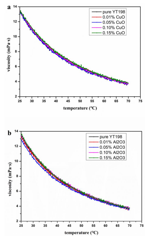

在实际运行的电池包中,电芯表面温度会动态变化。冷却液在不同温度域下的流变动力学响应,关乎其消除"局部热点"的能力。
▲ 图9 剪切速率为50 s⁻¹时温度对纯冷却液与纳米流体剪切应力的影响:(a)氧化铜;(b)氧化铝
温度程序扫描揭示了强烈的温度依赖性:随着系统温度升高,纳米流体的剪切应力与表观粘度均呈现出显著的指数级非线性衰减。当动力电池局部发生过热时,紧贴热点区域的冷却介质被加热,局部粘度骤降,引发雷诺数非线性跃升。这大幅降低了阻力,自动引导更多冷流体冲刷热点表面,在物理特性层面形成了一种卓越的"自适应热对流补偿"机制。
