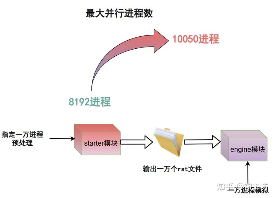

在原始代码中,数组定义、内存分配、并行通信上有“硬编码限制”,使得并行上限固定为8192进程。当超过该进程数时,软件并不会发生报错,而是自动回退为8192进程。在我们最近的一次对于OpenRadioss的优化中,成功地突破了这个并行数上限,将最大并行数成功突破到了10000+进程,并成功地在国产太湖之光超算平台进行了多次测试。为后期OpenRadioss处理大规模模拟问题提供了重要支持。

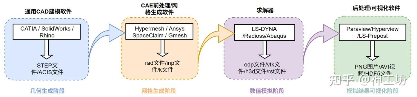

数值模拟流程图

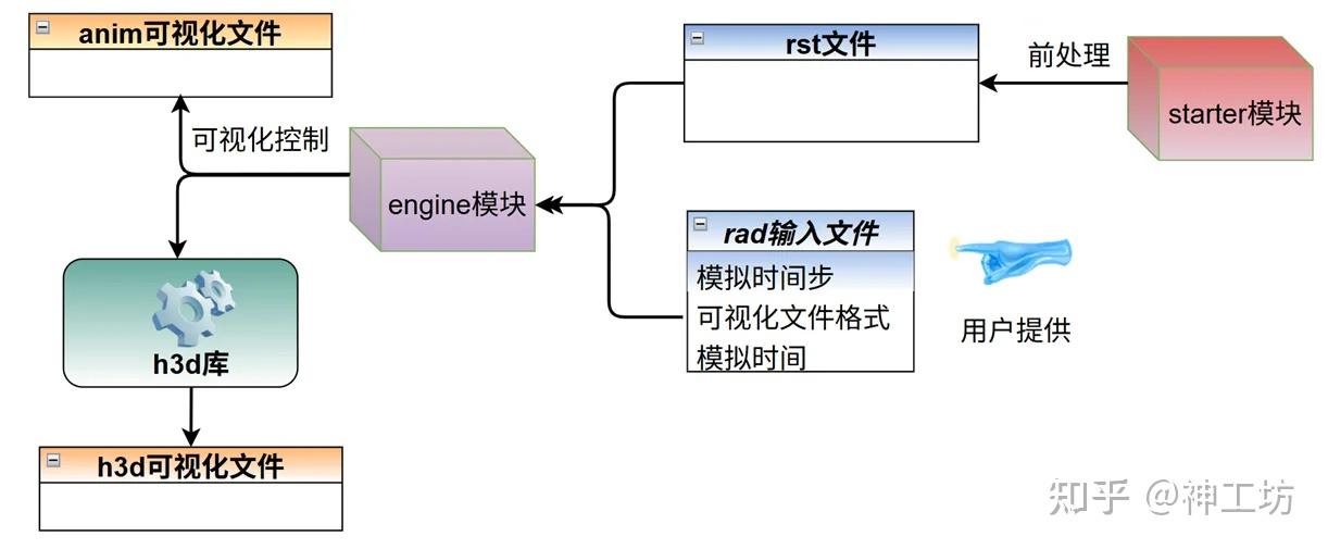

技术分享︱从 8192 到 10000:OpenRadioss 在国产超算上的一次关键突破的图4
OpenRadioss模块架构图

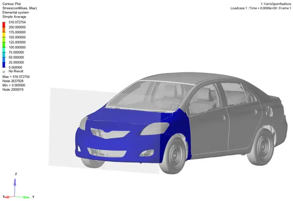

03 成果展示

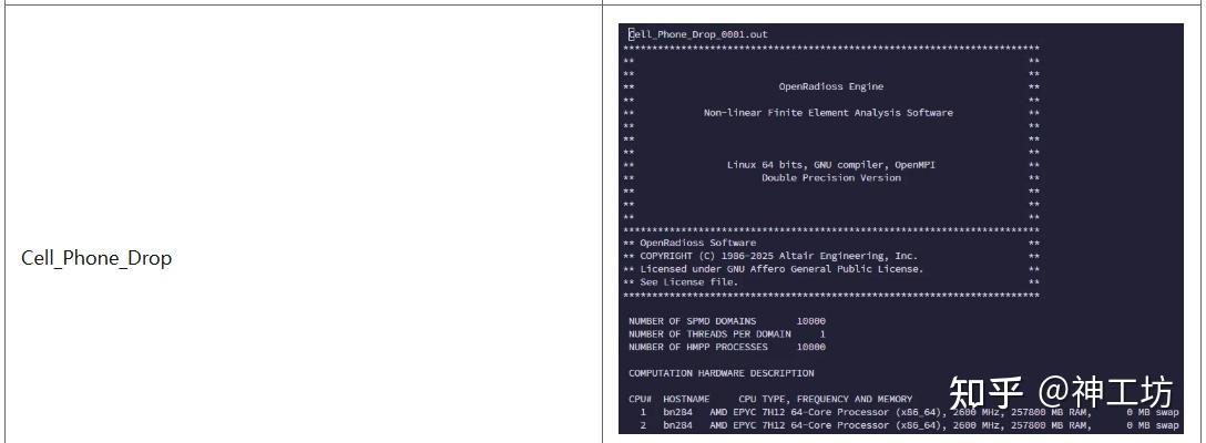

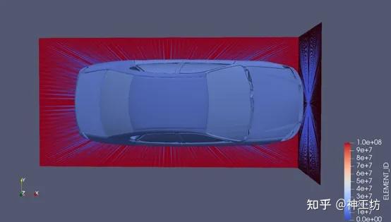

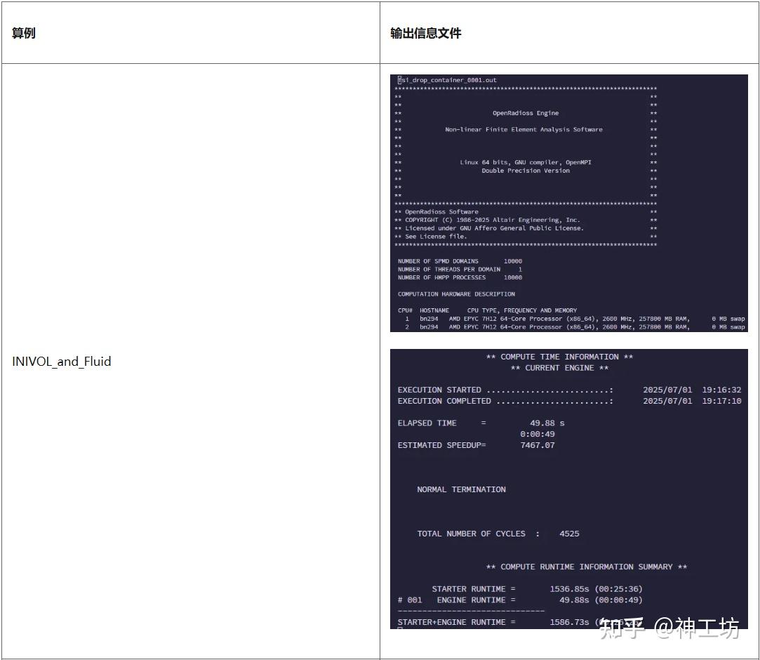

在完成代码扩展后,我们将 OpenRadioss 移植至 太湖之光 超算,顺利通过编译,并完成了多个典型算例(如汽车碰撞、流固耦合等)的 一万进程并行模拟。
技术分享︱从 8192 到 10000:OpenRadioss 在国产超算上的一次关键突破的图5
所有算例均成功运行,输出结果稳定,验证了 OpenRadioss 在万核规模下的可扩展性与可靠性。

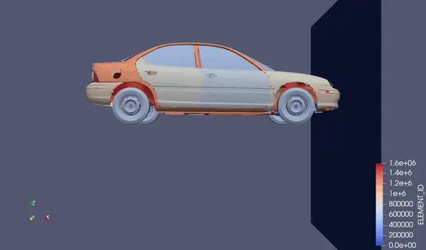

汽车碰撞算例
动图
汽车碰撞算例
动图
汽车碰撞算例

8192进程限制了OpenRadioss向更大规模仿真向前的脚步。我们通过调整代码结构、优化编译选项,让 OpenRadioss 真正跨过了这个门槛,并且验证了它在万核级别的稳定性和可扩展性。
