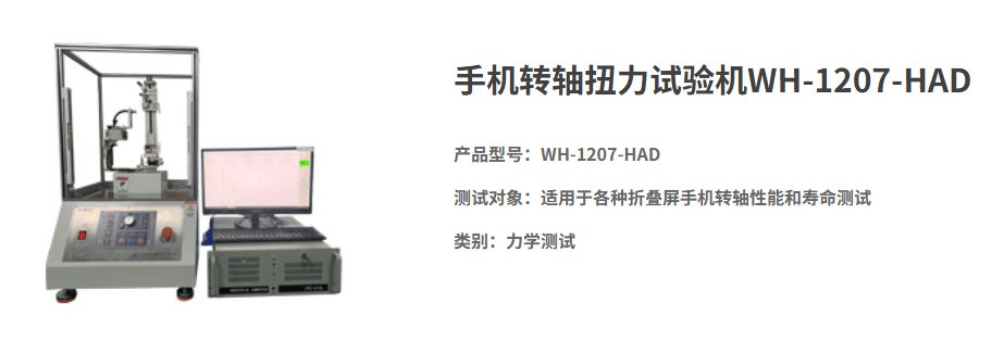

一类是以沃华慧通手机转轴扭力试验机WH-1207-HAD为代表的“转轴扭力测试”结构。这类设备专为折叠产品的开合寿命和扭矩测试打造。其核心在于通过高精度伺服电机直驱旋转机构,模拟人手翻盖的动作 。它不仅能设定0°到180°的开合角度,关键在于能够实时绘制角度-扭矩曲线。通过分析折叠过程中的力值变化,工程师能精准判断铰链的润滑状态、磨损程度甚至虚位情况 。简单说,它是在模拟真实“手感”的同时,用数据量化铰链的健康状况。

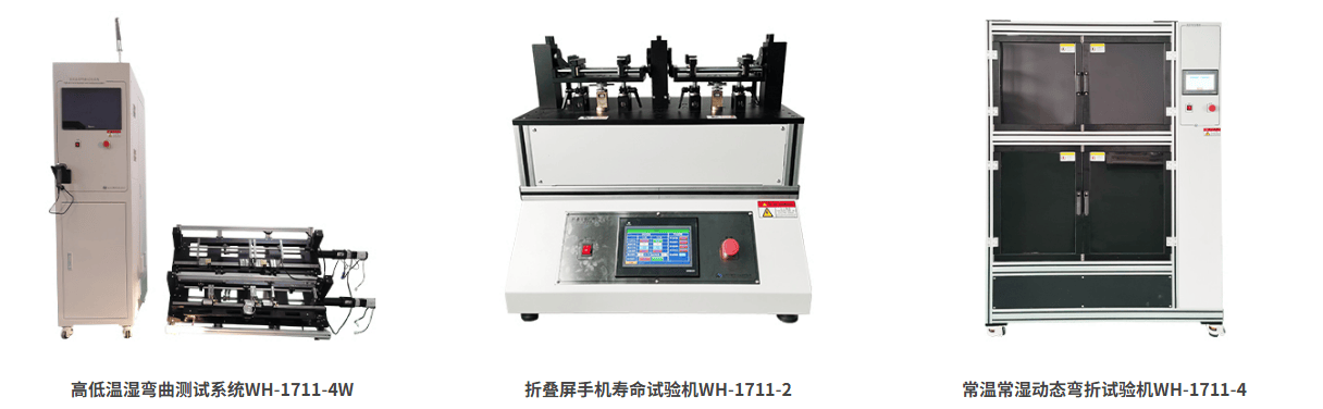

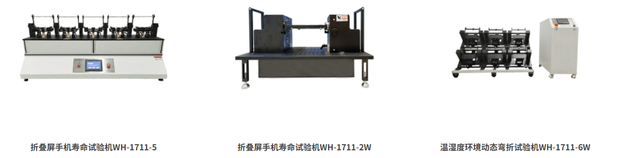

另一类是针对屏幕单体与FPC(柔性电路板)的“动态平行弯折”结构。以沃华慧通弯折耐久试验机WH-1711为例,这类设备更侧重于屏幕本身的耐疲劳性 。其驱动原理通常采用伺服电机配合精密导轨或同步齿形带,驱动两块夹持屏幕的载板进行反复对折 。这里有个硬核指标:动态平行度。在高速弯折中,上下两块载板的平行度必须控制在±0.1mm以内,否则屏幕就会因受力不均而损坏 。这相当于要求在万次跳动中,设备的误差仅有一根头发丝粗细。
文章配图-1
文章配图-1

弯折角度的精准控制,依赖于高分辨率编码器光栅尺位移传感器。以针对UTG(超薄柔性玻璃)的测试设备为例,角度控制精度可达±0.1° ,位移精度±0.001mm 。沃华慧通设备支持0-180°任意角度自由设置,甚至能模拟复杂的“分段运行”轨迹,以贴合不同品牌手机独特的开合手感 。
弯折速度调节范围极广,从模拟日常慢开的0.1°/min到极限快测的15000°/min均可实现 。这种宽域调节能力,既能让设备在常温下进行5-60次/分钟的常规寿命测试,也能配合高低温箱进行极端环境下的加速老化测试 。
压力与扭力的监控则是设备的“痛觉神经”。扭力传感器负责捕捉转轴每一度的阻力变化,压力传感器(精度可达±0.5%FS)则监控屏幕表面受压情况 。沃华慧通的设备不仅支持绘制波形图与寿命曲线,还能自动判定测试结果是否合格(OK/NG),将“手感”这种模糊的概念,转化为了精确的数据报表 。
