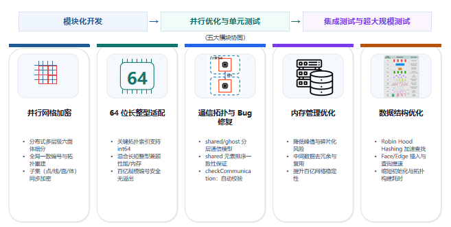

  HSF-USTR 是基于 HSF 非结构框架构建的面向百亿级非结构网格仿真的高性能计算技术体系。针对超大规模工程仿真需求,围绕非结构网格加密、长整型索引适配、大规模并行通信、内存管理优化以及数据结构优化五个方向开展技术研究,并在长杆高速侵彻等工程算例中完成规模扩展和性能验证。
  本文围绕上述技术方向,介绍百亿级非结构网格仿真面临的关键挑战,以及 HSF-USTR 的技术解决方案。

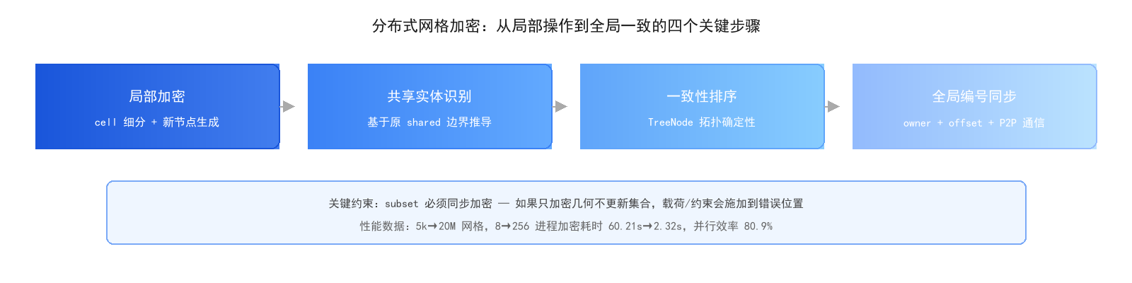

  图3中,为实现“局部加密 → 全局一致”的分布式网格构建流程,HSF-USTR设计了四个关键步骤——
技术分享︱HSF-USTR 赋能百亿分辨率系统级高精度仿真的图4
图 3 分布式网格加密四步法
  1. 局部网格加密
  各计算进程独立完成负责区域内的单元细分、新节点生成以及拓扑关系更新,实现局部网格规模扩展。加密过程中复用已有 shared 点/边/面信息,减少全局拓扑重构带来的额外开销。
  2. 共享实体识别
  基于原有共享区域信息,识别加密后新增的共享实体关系,避免对全局网格进行遍历,提高并行加密效率。
  3. 拓扑一致性维护
  并行环境下,不同进程可能由于数据处理顺序和浮点计算误差导致共享节点排序不一致。HSF-USTR通过确定性排序机制,保证不同进程对共享节点具有一致的拓扑认知。
  4. 全局编号同步
  根据节点归属关系和全局偏移信息确定全局编号,并通过进程间通信完成同步,保证加密后网格编号体系的一致性。

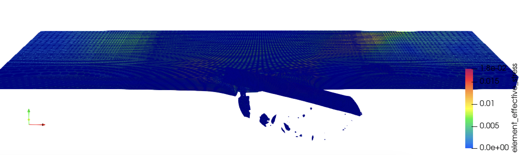

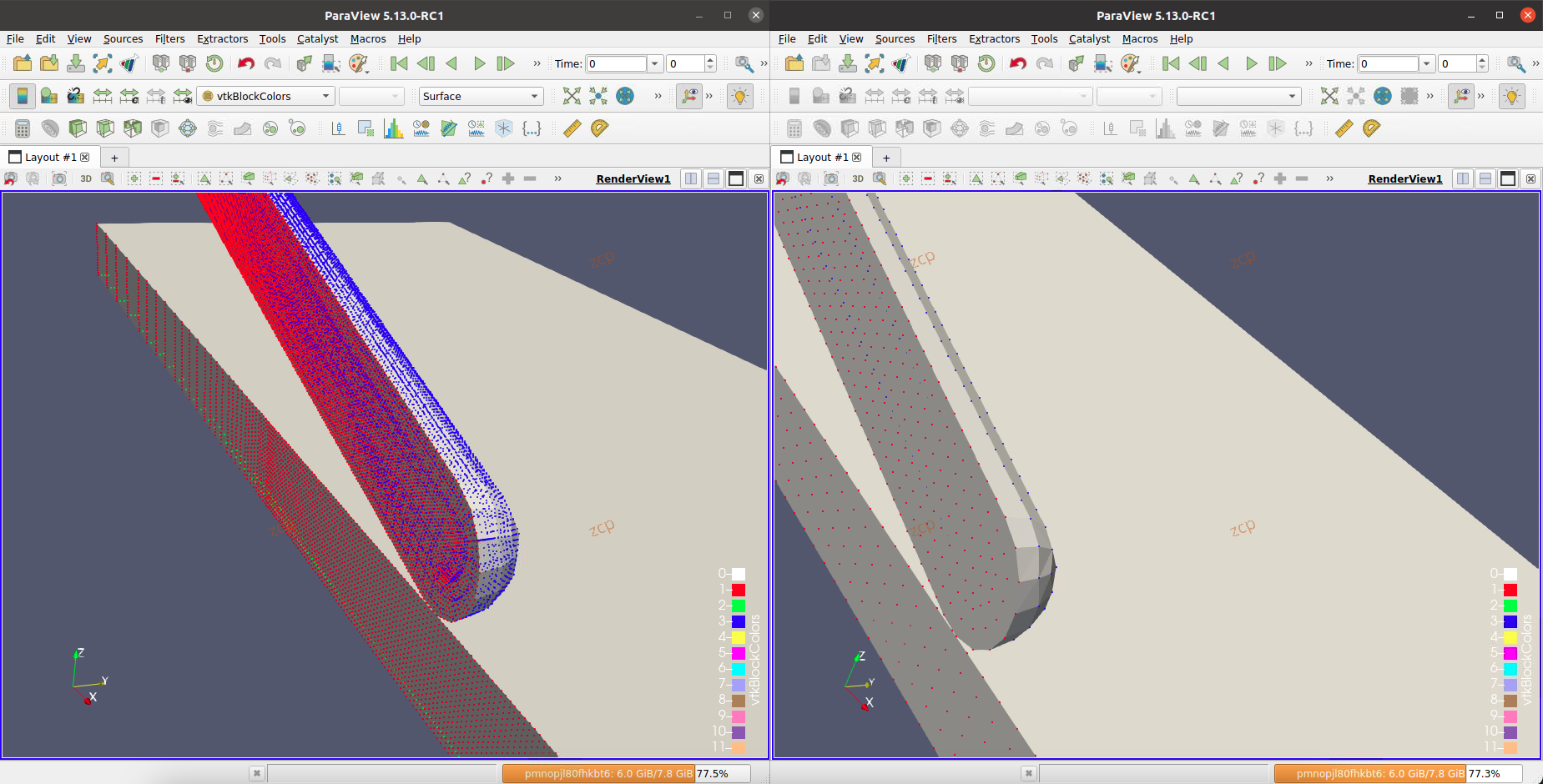

图 4 长杆高速侵彻算例的非结构网格可视化
  如图4所示,基于分布式多层级加密方法,长杆高速侵彻算例由粗网格逐步扩展至高分辨率计算模型,实现了大规模非结构网格的构建与验证,为后续百亿级并行仿真提供网格基础。

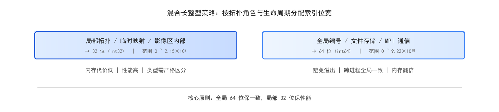

  传统索引体系无法满足百亿级网格规模需求,简单将所有索引替换为64位长整型虽然能够扩大编号范围,但会导致整体数据结构存储开销增加,并增加内存访问压力。针对这一问题,HSF-USTR设计了混合长整型索引体系,根据数据规模和使用场景选择不同索引位宽。
  对于全局节点/单元编号、全局偏移量以及与整体规模相关的数据,采用64位长整型;对于局部拓扑关系、临时映射等短范围数据,继续采用32位整型(图5)。
技术分享︱HSF-USTR 赋能百亿分辨率系统级高精度仿真的图6
图 5 混合长整型索引策略
  通过按需分配索引位宽,避免了“一刀切”64位升级带来的额外内存消耗,在满足百亿级网格编号需求的同时,保持计算效率。
  在实现过程中,HSF-USTR通过统一索引类型管理机制,对 label 和 llabel 进行区分,并完成相关数据结构和接口适配,保证长整型索引在网格构建、拓扑管理和并行计算过程中的一致性。
  在算例验证中,分别采用32位和64位索引模式进行对比测试,计算结果保持一致,仿真精度和程序稳定性未发生变化。同时,在大规模网格测试中验证了长整型索引对节点编号、单元索引以及相关数据结构管理的支持能力,为百亿级非结构网格仿真提供可靠的索引基础。

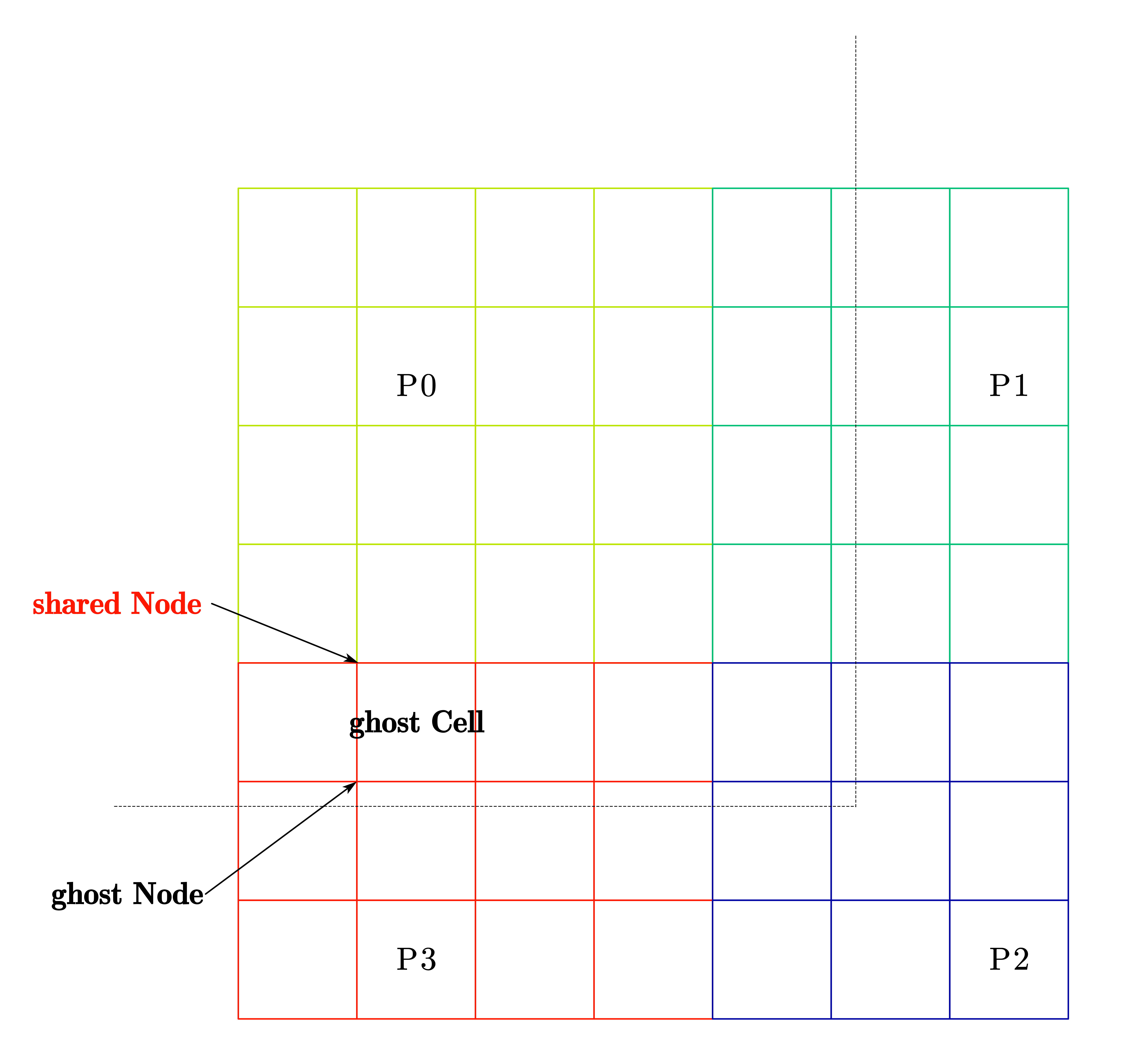

  非结构网格并行划分后,各进程既包含独立计算区域,也包含与邻域进程相关的shared和ghost区域(图6)。shared区域用于维护跨进程共享实体一致性,ghost区域用于保存邻域计算所需的数据副本。
技术分享︱HSF-USTR 赋能百亿分辨率系统级高精度仿真的图7
图 6 shared/ghost 分层通信模型

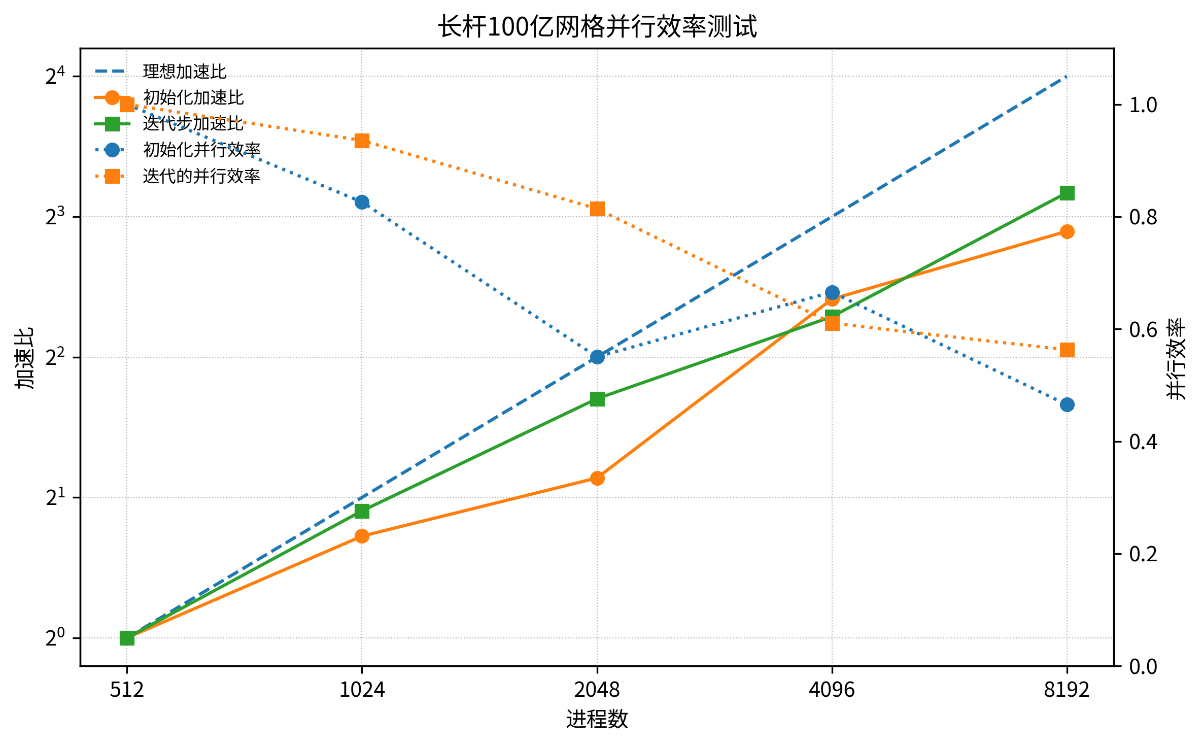

  在长杆高速侵彻算例测试中(图7),HSF-USTR完成了百亿级网格规模下的强扩展和弱扩展验证:
  • 强扩展测试:计算规模保持不变,进程数由512增加至8192,16倍强扩展并行效率达到52.19%,满足设计指标要求;

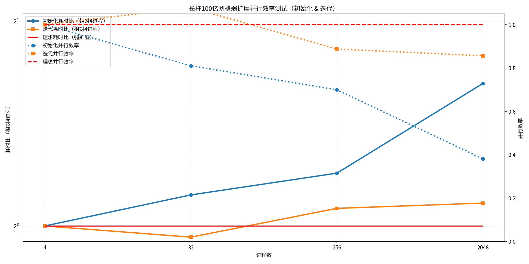

  • 弱扩展测试:问题规模与进程数同步增长,在512倍扩展条件下整体效率达到60.38%,迭代计算效率达到85.67%。

(b) 长杆百亿网格弱扩展并行效率测试(4→2048 进程)
图 7 长杆算例在百亿网格规模下的并行扩展性测试
  测试结果表明,HSF-USTR通信机制能够有效支撑百亿级非结构网格并行计算,在大规模进程扩展条件下保持较好的计算效率和稳定性。

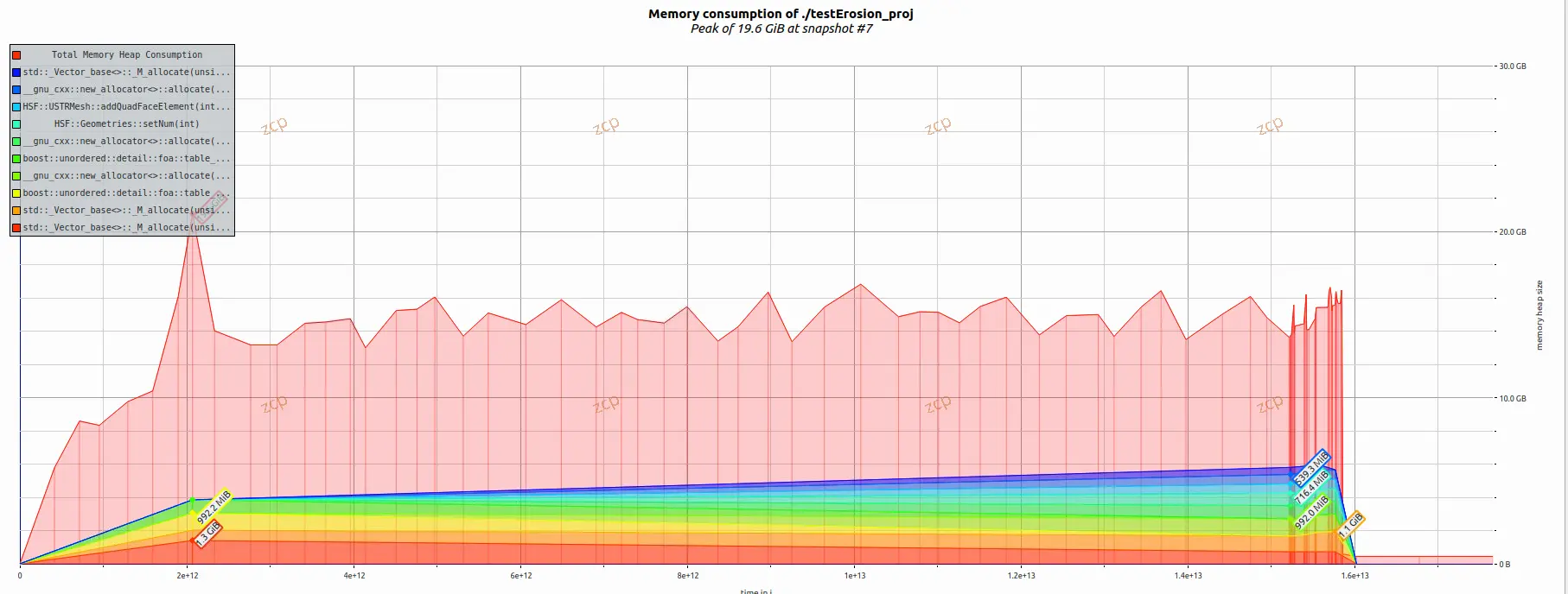

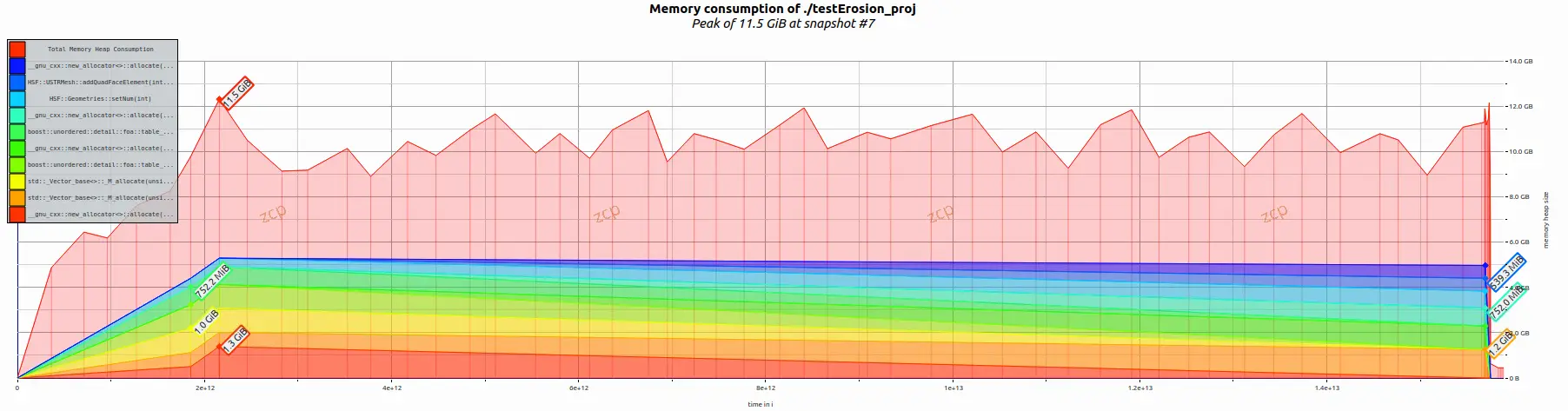

  以长杆高速侵彻算例为测试对象,在加密4层、23199744个单元、4进程并行条件下,优化前程序峰值内存达到19.6 GB。针对初始化阶段内存峰值过高问题,通过重构网格拓扑构建流程、优化数据结构以及减少临时内存分配等措施,优化后峰值内存降低至约11.5 GB,较优化前减少约40%。
  测试结果表明(图8),内存管理优化有效降低了百亿级非结构网格计算中的资源压力,提高了程序运行稳定性,为超大规模工程仿真提供了内存支撑。
技术分享︱HSF-USTR 赋能百亿分辨率系统级高精度仿真的图10
(a) 优化前:峰值 19.6 GB
技术分享︱HSF-USTR 赋能百亿分辨率系统级高精度仿真的图11
(b) 优化后:峰值 11.5 GB
图 8 长杆高速侵彻算例内存峰值优化结果

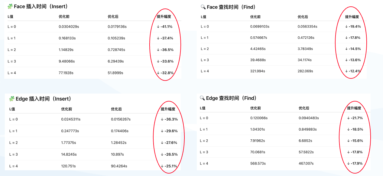

2.5 数据结构优化
  百亿级非结构网格中,拓扑数据规模随着网格细化快速增长,传统基于链式结构或通用容器的数据组织方式会引入大量随机访问和动态内存操作,导致网格初始化、拓扑搜索和并行构建阶段效率下降。
  针对上述问题,HSF-USTR 对非结构网格容器数据结构进行了优化,主要包括:
  1. 高效拓扑查找结构
  传统 face/edge 映射依赖通用 map 结构,在大规模网格下存在:哈希冲突;内存离散访问;cache 利用率低;等问题。
  采用 Robin Hood Hashing 替代原有 face/edge map,通过降低探测距离差异,提高大规模拓扑元素插入和查询效率。
  2. 数据访问流程优化
  针对网格初始化阶段大量重复查找操作:梳理拓扑建立流程;避免重计算;优化排序策略;减少无效数据访问,提高整体初始化效率。

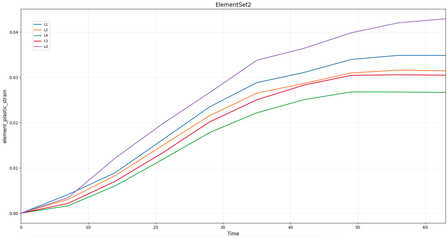

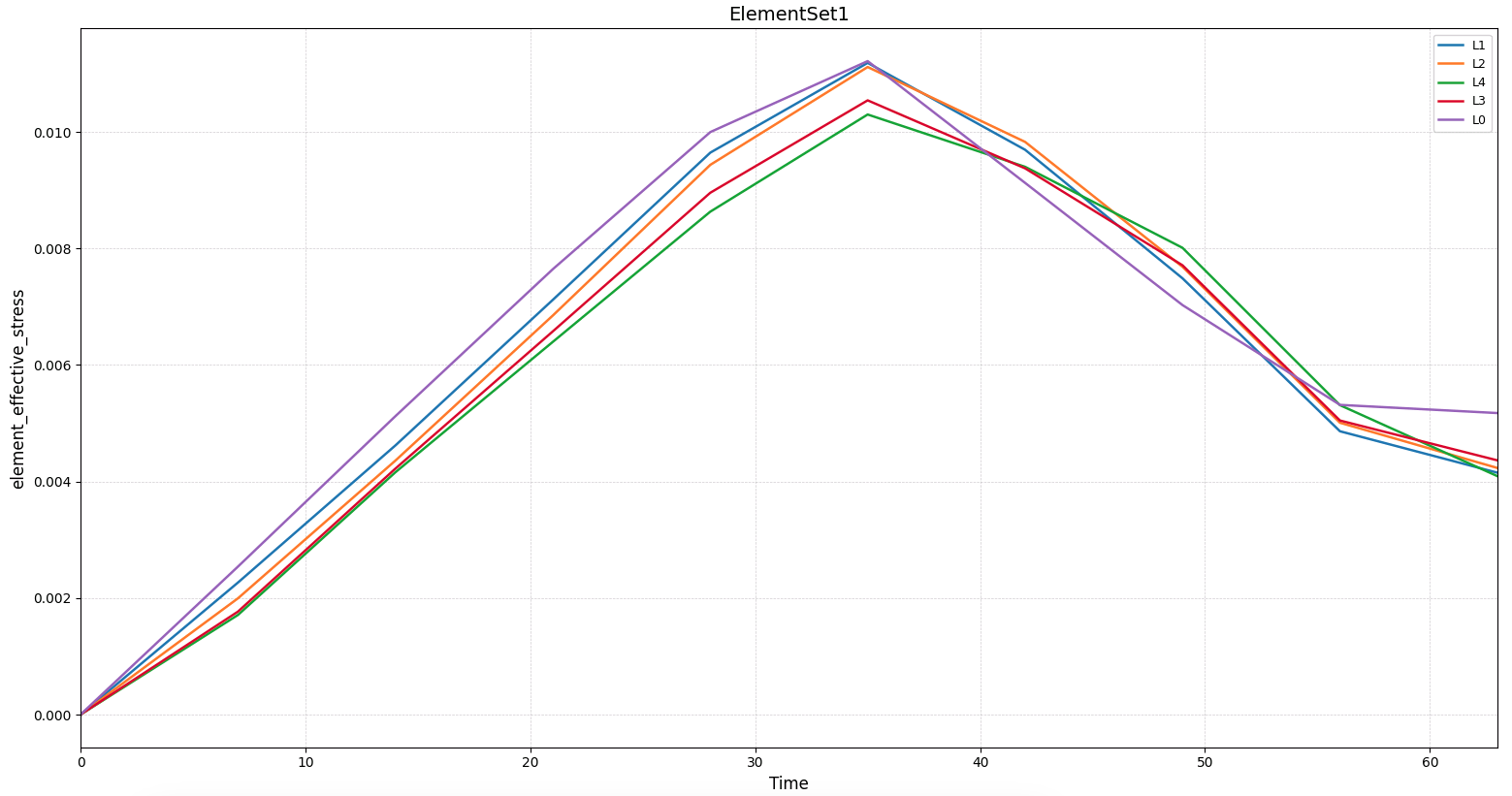

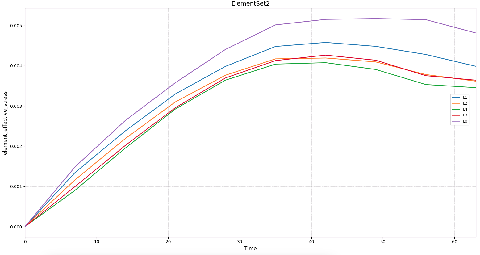

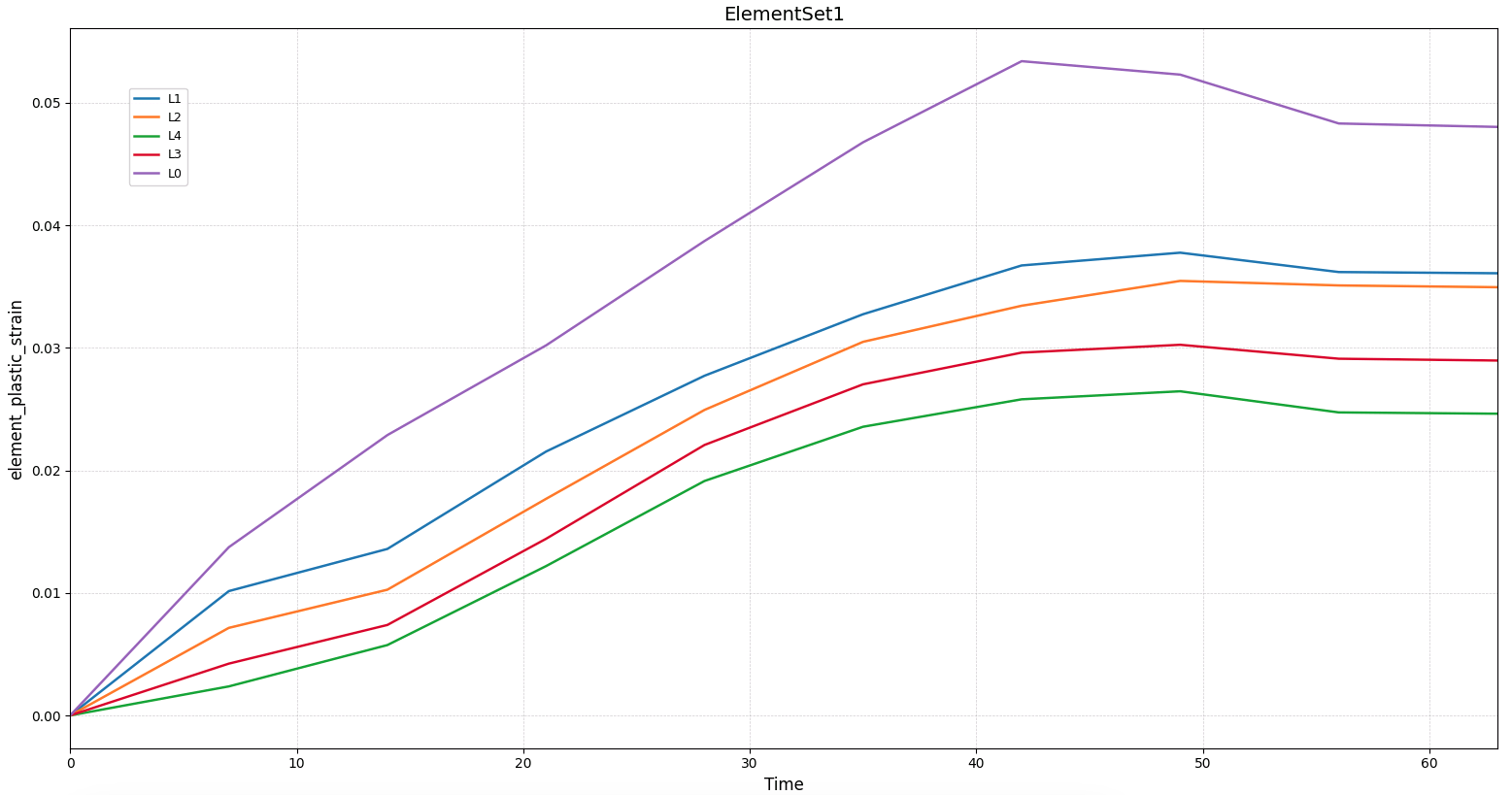

  以长杆高速侵彻算例为例,测试覆盖L0~L4多个加密层级。随着网格逐步细化,等效应力和等效塑性应变曲线整体趋势保持一致,并在高加密层级逐渐收敛。相比粗网格,高分辨率模型能够更加准确地捕捉冲击区域的应力集中和局部破坏演化。
  如图10所示,随着网格规模增加,关键物理响应并未出现非物理波动,而是表现出“加密—细节增强—结果稳定”的演化规律,验证了分布式加密框架和求解流程在工程尺度下的可靠性。

(b) ElementSet1:等效塑性应变(L0-L4)

技术分享︱HSF-USTR 赋能百亿分辨率系统级高精度仿真的图16
(d)ElementSet2:等效塑性应变(L0-L4)
图 10 加密层级收敛性验证:ElementSet1/2 的等效应力与等效塑性应变时程曲线随 L0 → L4 加密层级呈现稳定收敛趋势。

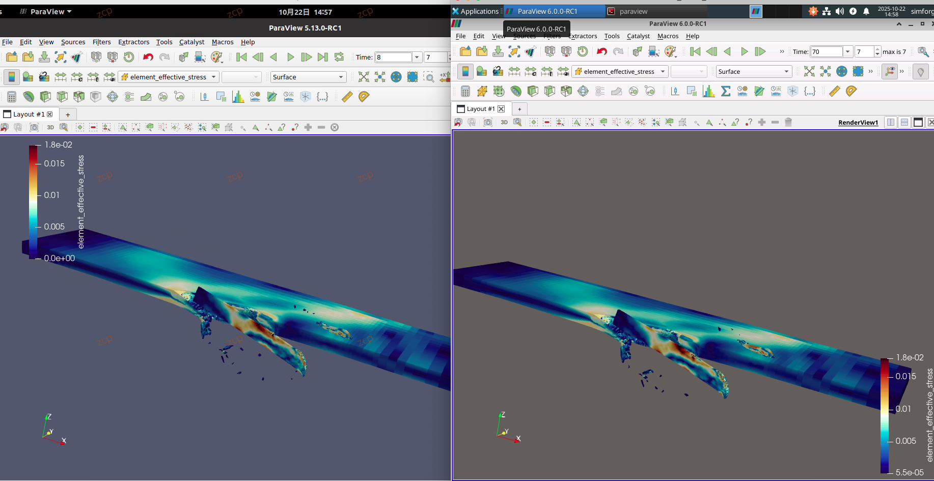

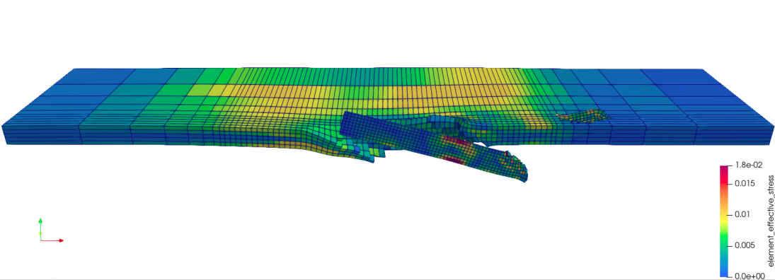

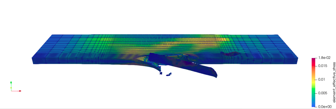

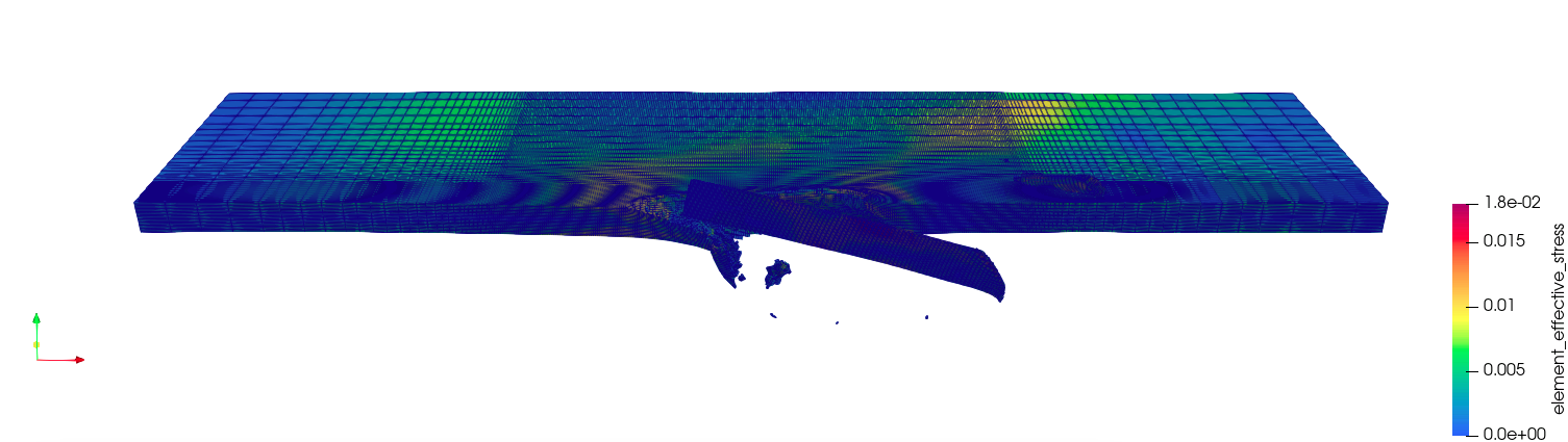

  更重要的是,计算规模提升并没有牺牲物理分辨能力。百亿级模型单元特征长度达到毫米到厘米级范围,可以进一步解析侵彻过程中的应力传播、材料失效以及碎片演化过程。
  如图11所示,随着网格分辨率提升,冲击区域、破坏带以及碎裂形态逐渐清晰,高分辨率模型能够更加完整地描述复杂动态响应过程。

图 11 长杆算例不同加密层级等效应力云图(L0-L4):高加密层级下碎片与剥落形态被更充分分辨,结果趋于收敛。
