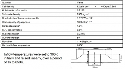

    汽车尾气中含有CO,碳氢化合物等污染物,需要经过三元催化剂氧化成无毒的气体。三元催化剂为固体,经过高温流体的加热,达到反应温度,开始催化反应。因此,固体和气体温度有一定差距。本例子中通过UDS定义固体温度,计算固体和流体的热交换,并且通过UDF源项定义了催化氧化反应。
    三元催化剂中的催化氧化反应如下:
计算条件如下:

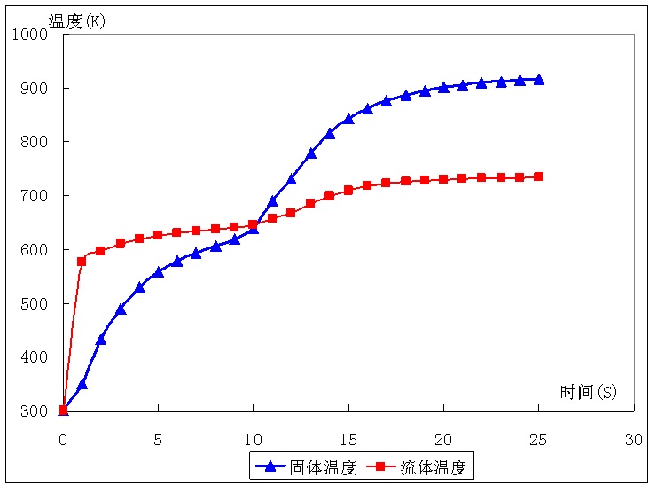

计算得到的三元催化剂中心固体和气体温度变化如下:

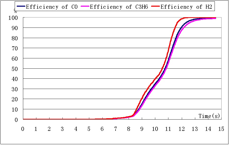

计算得到的三种污染物的脱除效率:

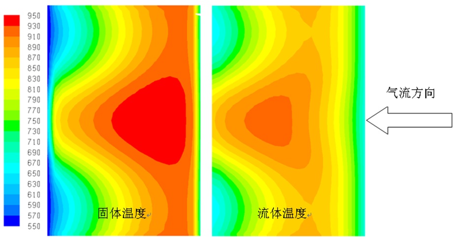

反应稳定时,流体和固体上的温度分布:
