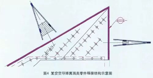

电阻点焊的工艺参数主要包括焊接电流、通电时间、电极压力和电极的工作面尺寸等;步进式电阻滚焊的焊接参数除和点焊的相同部分外,还包括焊接速度、焊点间距和停顿时间等。焊接工艺流程主要包括焊前清理、焊接参数调试、零件焊接及检验。
调试电阻点焊工艺参数时,应根据零件的材料和厚度在有关《焊接手册》上查取基本参数。以此为依据,首先确定电极的端面形状和尺寸,初步选定电极压力和焊接脉冲时间,然后调节脉冲电流,以不同的的电流焊接几组试样。经检验从对应熔核直径合格试样的参数中优化、筛选出一组参数,再在适当范围内调节电极压力、脉冲时间和电流,反复多次进行验证,直到焊点完全符合质量要求。
对于电阻滚焊参数的调试,当焊件厚度相同时,滚焊的焊接电流比点焊的要大出10% ~20%,这是由于在已经焊完的焊缝处会出现较大的分流;在焊接脉冲时间、焊接休止时间及焊接速度一定时,焊接电流的大小决定着焊缝熔核的宽度和熔核重叠率;而在焊接电流一定时,通常用脉冲时间控制熔核宽度、用休止时间和焊接速度控制熔核的重叠率。
衡量焊点和焊缝质量的主要技术指标有熔核直径、熔核宽度、焊透率、剪切力及有无内、外部缺陷等。图4是我单位焊接的某空空导弹翼面类零件示意图,它属于TC4钛合金蒙皮骨架结构,其中蒙皮通过热成型制作,骨架则用锻件加工,蒙皮与蒙皮之间采用滚焊连接,蒙皮与骨架之间则采用三层叠加不等壁厚斜面点焊连接。

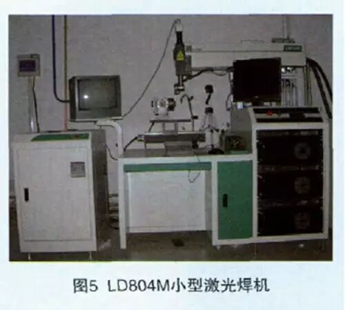

4.3 焊接设备
激光焊设备一般包括激光器、光束传输与聚焦系统、电源、气源、工作台及控制系统等。图5 是一台小型激光焊机的实物照片。
空空导弹弹体制造中的先进焊接技术的图7
4.4 焊接工艺
脉冲激光焊的工艺参数主要包括脉冲能量、脉冲宽度、功率密度和离焦量等。其中脉冲能量决定加热量的大小,主要影响金属的熔化量。脉冲宽度决定焊接的加热时间,主要影响熔深。连续激光焊的工艺参数主要包括激光功率、焊接速度、光斑直径、焦点距离及保护气体的种类与流量等。
