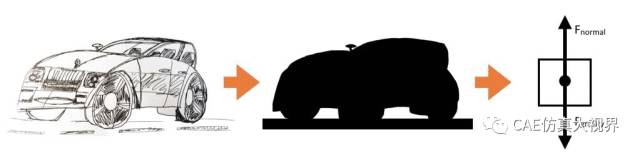

什么是自由受力图?
在力学系统中,一般认为主要是包含一系列的相互连接的部件与结构单元。一般而言,将系统分布各个部分是有助于简化分析的,但如果一开始就将所有部件与单元纳入分析列表中,则问题就会变得非常复杂。因此,工程师使用了一种简便的方法,将一个子系统的受力结构观念化为一个可以移除的虚拟部件,并且将这种方法命名为自由受力图(The Free Body Diagram

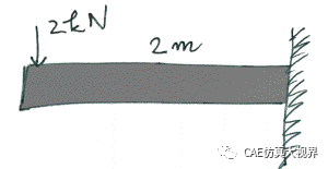

例:梁的自由受力图
对于下图中的模型,画出其自由受力图:
  1. 将梁简化为线;
  2. 将墙去除,取而代之的是端点处施加力与扭矩;
  3. 在梁的另一端点处施加力。
由于墙对于梁所施加的力与扭矩的大小并不知道,但如果将梁假设为一个均匀固定的单元,则可以依据一定的平衡条件计算出来:
Fh = 0
Fv = -2kN
M = 2K * 2 = 4 KN.m
对于此模型,平衡方程非常简单,所以FBD图的作用也体现的并不明显。

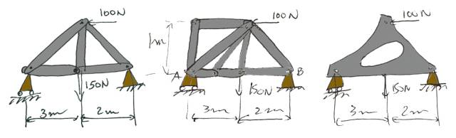

现在考虑下面的模型:

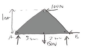

其对应的自由受力图如下所示:
可见,自由受力图已经简化的十分明显,其只考虑了外在的加载与约束而没有考虑内部结构。
FBD有什么用?
在工程实例中,许多问题并没例子中这样简单,现实问题往往非常复杂,实际计算模型加载也因此经常出现一些错误,所谓差之毫厘,谬以千里,这些错误可能会导致最终的计算结果非常不符合要求。而自由受力图对于检查这种可能存在的微小错误非常有效,将有限元分析的结果与自由受力图中的计算结果相对比,往往能解决许多棘手的问题。

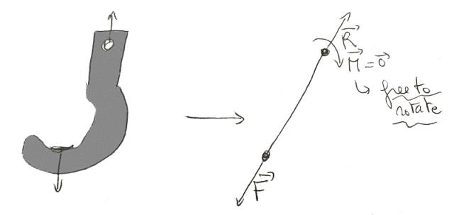

使用自由受力图分析“钩”类问题
挂钩悬挂于一个固定轴下,并且需要在底部承受10000N的下拉力,挂钩可以在轴的方向自由旋转。
挂钩的材料使用的是各向同性的钢,弹性模量为200000Mpa,泊松比为0.266
模型似乎很简单,结果也呼之欲出,只要将顶部固定,在底部添加一个加载,再画网格求解,大功告成!可惜,这种方法的计算结果并不正确。
如下图左例所示,此模型会产生一个额外的扭矩,导致结果错误,按照自由受力图,力的方向应该如下图右例所示。
