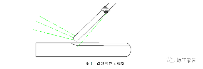

碳弧气刨是利用碳极和金属之间产生的高温电流,把金属局部加热到熔化状态,同时利用压缩空气的高速气流把这些熔化金属吹掉,从而实现对金属母材进行刨削和切割的一种加工工艺方法,如下图:

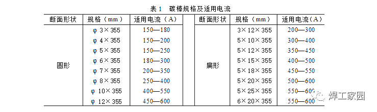

三、 碳弧气刨的工艺参数(主要)
 1. 碳棒规格及适用电流(表1)
电流对刨槽的尺寸影响很大,电流增加时,刨槽的宽度增加,深度增加更多,采取大电流可以提高刨削速度,并获得较光滑的刨槽。
但电流过大时,碳棒头易发红,镀铜层易脱落。正常电流下,碳棒发红长度为25mm,电流小则容易产生夹碳现象。实际生产中可参考表1选用电流。

4. 碳棒伸出长度
碳棒从钳口到电弧端的长度为伸出长度(如图1所示)伸出长度越长,钳口离电弧越远,压缩空气吹到熔池的吹力就不足,不能将熔化的金属顺利吹掉;另一方面伸出长度越长,碳棒的电阻越大,烧损也越快。操作时,碳棒合适的伸出长度为80—100 mm,当烧损到
20—30 mm后就要进行调整。
5. 碳棒倾角
碳棒与工件沿刨槽方向的夹角称为碳棒倾角,刨槽的深度与倾角有关。倾角增大,刨槽深度增加;反之,倾角减小,则刨槽深减小。碳棒的倾角一般为25°-- 45°

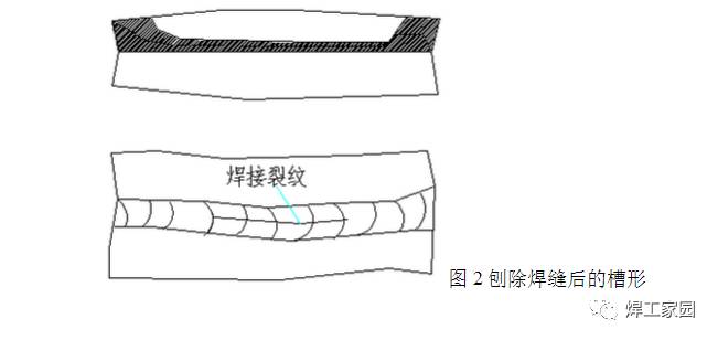

4. 焊缝返修时刨削缺陷
焊缝经探伤后,发现有超标准的缺陷,可用碳弧气刨进行刨除。根据检验人员在焊逢上做出的缺陷位置的标记来进行刨削,刨削过程中要注意一层一层地刨,每层不要太厚。当发现缺陷后,要轻轻地再往下刨一二层,直到将缺陷彻底刨掉为止。如图2所示
