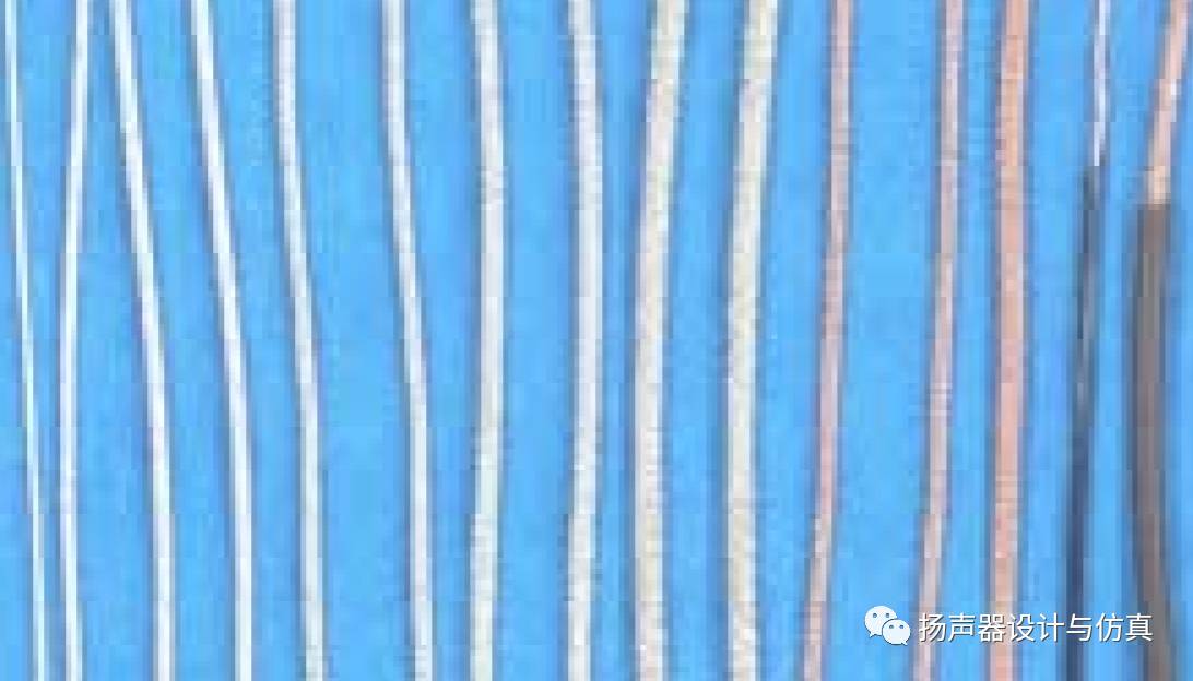

大体可以分为编织线和绞合线。
锦丝线包括导线(铜,银等),纺织线(棉线,Nomex等),线体处理(上蜡,热缩套管,硅胶披覆等)。

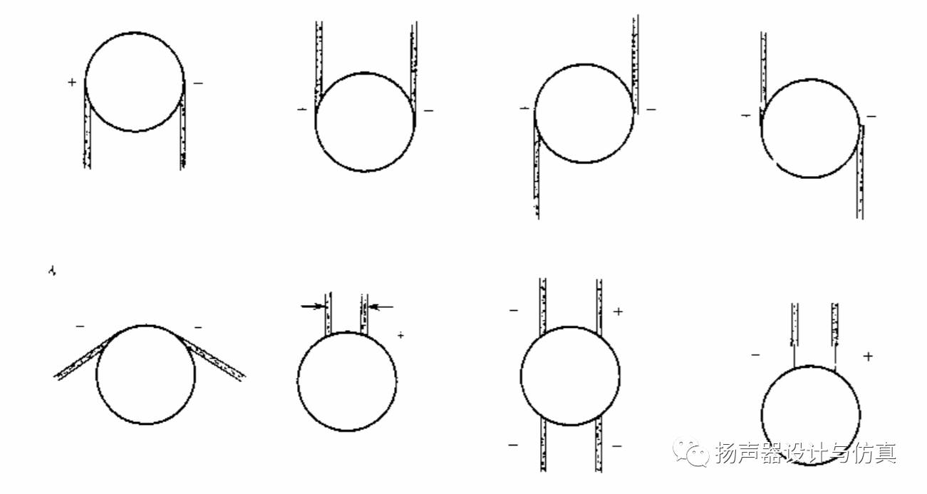

各种锦丝线引出方法

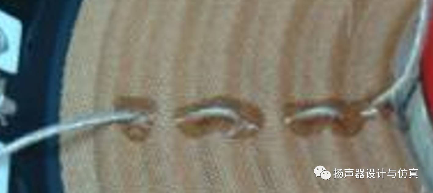

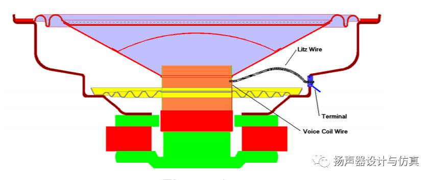

锦丝线穿过音盆:

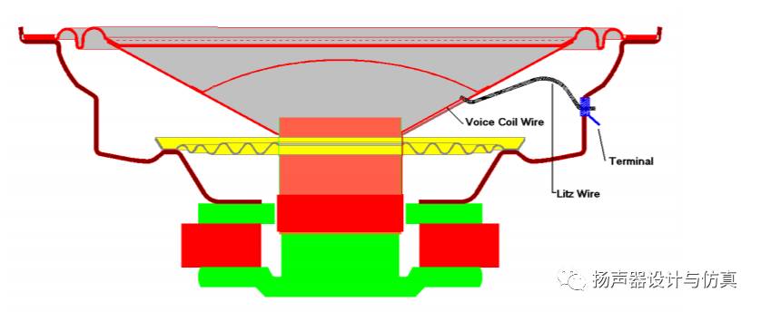

锦丝线从纸盆之下引出:

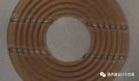

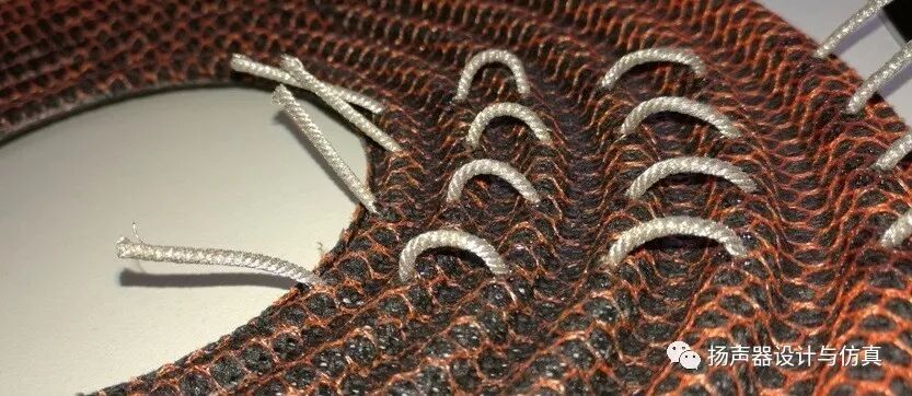

锦丝线穿入支片,或直接缝在支片上:
引出方向:

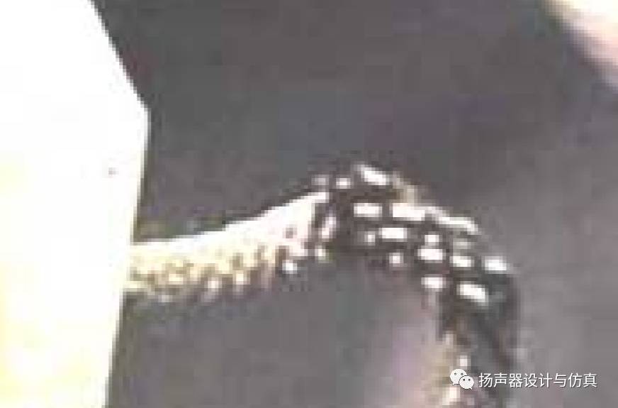

锦丝线一般失效情况
  1. 运动过程中,锦丝线被拉扯,断裂
  2. 锦丝线长期敲击其他部件,断裂
  3. 焊锡渗入锦丝线,运动过程中切割锦丝线,断裂
  4. 温度过高,断裂
