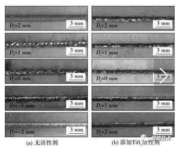

脉冲激光焊接所得的焊缝表面成形和焊缝熔深对比分别如图2和图3所示. 可以看出,随着离焦量的变化,添加TiO2活性剂的活性激光焊焊缝成形的变化趋势基本与未添加活性剂焊接所得的焊缝一致. 但是,添加TiO2活性剂明显增大了焊缝熔深. 可见,在活性剂作用下,由于焊接过程传热效应的改变,获得了不同的熔透效果.
图2 焊缝表面成形对比
Fig.2 Weld appearance of pulsed laser welding

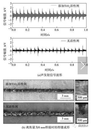

为了研究熔深增大的机制,激光焊接过程以结构负载的方式实时检测了等离子体声发射信号变化. 图4a为离焦量为0 mm时,检测获得的等离子体声发射信号中时长为1.0 s的一段信号波形特征. 由于激光脉冲的频率为20 Hz,等离子体喷发产生的声发射脉冲事件频率与激光脉冲作用频率一致. 但是,等离子体声发射事件的幅值有显著差别,焊接中添加TiO2活性剂产生的等离子体声发射信号幅值远大于未添加活性剂的焊接过程. 而对应于图4b所示的焊缝表面成形和横截面形貌也可以看出,由于添加活性剂,焊接过程热效应有增强的迹象.
图4 焊接过程声发射信号及其对应的焊缝成形特征
Fig.4 Characteristics of AE signals and weld appearance

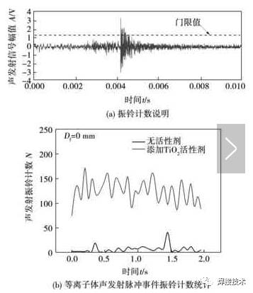

常用于评价声发射信号的特征参数为振铃计数,焊接过程中的单个等离子体声发射脉冲事件如图5a所示. 可以看出,等离子体声发射脉冲事件由若干脉冲信号组成,若设定一个门限值,大于该门限值的脉冲计数即为声发射振铃计数. 通常,振铃计数更大的声发射事件预示着声发射源蕴藏着更强的能量释放.
图5 TiO2活性剂对脉冲激光焊接声发射振铃计数的影响
Fig.5 Influence of activating flux on AE cont in pulsed laser welding
基于以上定义,分别统计图4b焊缝焊接过程2 s时长内的等离子体声发射脉冲事件的振铃计数,如图5b所示. 显然,当离焦量为0 mm时,添加TiO2活性剂的脉冲激光焊接过程产生的等离子体声发射脉冲事件振铃计数特征值远高于未添加活性剂的脉冲激光焊接过程. 可以由此推测,添加TiO2活性剂后,产生的脉冲激光等离子体释放的声发射能量更强,作用于材料的压力波强度更大,这预示着TiO2活性剂增强了脉冲激光作用于材料产生的等离子体的能量. 图6进一步显示了在不同的离焦量下,在一定时间段内的焊接过程中声发射平均振铃计数的变化特征. 可以看出,尽管随着离焦量变化,焊接过程产生不同模式的传热效应,但是,添加TiO2活性剂的焊接过程所产生的等离子体声发射脉冲事件平均振铃计数基本上均大于未添加活性剂的脉冲激光焊接过程. 这也意味着TiO2活性剂在各离焦量范围内均增强了脉冲激光作用于材料产生的等离子体能量.

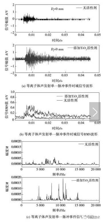

为了对脉冲激光焊接过程等离子体的声发射脉冲事件作进一步的分析,图7a分别提取了离焦量为0 mm时的焊接过程声发射信号的一个脉冲事件. 可以看出,由于信号中的频率成分较为复杂,使该信号的可辨识度较低. 因而,对信号进行低通滤波处理,并求解波形信号的均方根(rootmean square, RMS),得到均方根波形,如图7b所示. 经过信号处理,在信号的RMS波形中,已经能够辨识焊接过程中等离子体声发射信号强度的变化特征. 显然,对于单个声发射脉冲事件而言,添加TiO2活性剂进行的脉冲激光焊接等离子体声发射信号的强度幅值大于未添加活性剂的焊接过程.
为了对等离子体声发射信号的能量特征进行分析,对图7a中的单个脉冲等离子体声发射信号求解功率谱,得到反映等离子体声发射信号能量特征的功率谱分布,如图7c所示. 可以看出,无活性剂添加时,等离子体声发射脉冲事件的能量主要分布在10 kHz以下的频率区间,而对于添加TiO2活性剂进行的脉冲激光焊接,等离子体声发射脉冲事件的能量除了分布在10 kHz以下的频率区间,在10~15 kHz以上的较高频率区间同样有显著的分布. 并且,除了频域分布的差别外,添加TiO2活性剂焊接所获得的等离子体声发射脉冲事件功率谱能量峰的强度也大大增强. 这些功率谱信息较为敏锐地反映了激光焊接等离子体的变化. 可见,添加活性剂的脉冲激光焊接过程获得了更强的等离子体活动.
图7 等离子体声发射单一脉冲事件信号时频域特征
Fig.7 Characteristics of single pulsed AE event of plasma plume in time domain
