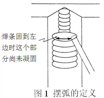

所谓摆弧,被定义为「焊条与焊接方向概略成直角,交互地边移动边焊接的运棒方法」。而「交互地边移动」的移动宽度,一般称之为摆弧宽度。
如图1所示,焊条(焊丝)从左边向右边移动再回到左边时,左边熔池尚在熔融状态未凝固的状况下,进行运条移至右边再回到左边的方法。在熔池未凝固而欲加大摆弧宽度,则必须提高电流加大熔池。加大熔池时,因提高电流故热入量变大,此情况则会降低其护熔池的效果,空气中的氢等气体会跑进焊金属里面,其结果会造成冲击值降低、容易发生气孔等内部缺陷。
在 此 情 况
若不提高电流而摆弧又宽时,则造成(好像)两边的熔池已经凝固再焊接的情形。在这种情形,是无法把熔池的两边作充分的熔融,会导致造成夹渣或熔合之缺陷。因此,须配合摆弧宽度来选择适合的焊接电流范围。针对摆弧宽度,除特别情况外,并无特别的限制,但为防止焊金属机械性质的劣化或防止内部缺陷的发生,采取不作大幅度的摆弧宽度对于获得良好的焊金属机械性质是比较有利的。

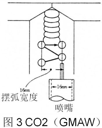

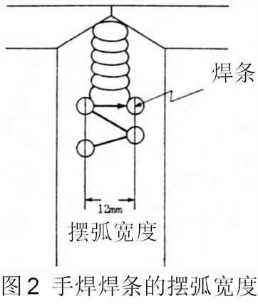

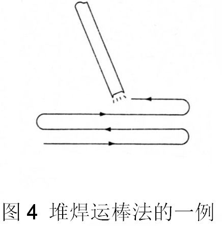

欲获得较适当且维持良好的焊金属机械性质其全焊接的摆弧宽度,在手焊的情形,如图2所示的为焊条直径之3倍左右,在CO2GMAW)焊接,如图3所示约与喷嘴直径相等。图4所示「移动宽度」慢慢变大的堆焊。
在直行焊接中,对于焊渣是无法直接除去的,故焊接时采用半重迭法的连续焊接来改变此情况,而截至目前其摆弧宽度是其考虑的使用方式。
