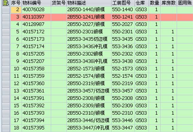

航空发动机行业锻造车间的模具数量巨大,如何实现对模具进行高效准确管理难度很大。解决这个问题可以借鉴物流仓库的管理模式:根据产品特点对锻模进行分类,每种类型的锻模存在相应的仓储地。根据锻件图号对每一副锻模进行编号,并制作一个能够唯一标识此模具的标识牌。工作人员可以通过手持PDA读取标识牌上的ID号码,可调用后台系统的数据库,从而获取该锻模的信息,包括锻模图号、收发历史记录、生产的产品数量、可预期的锻模寿命、修理的记录等信息,如图1是模具清单的部分信息。
图1 模具信息
当锻模发至生产现场之后,操作者使用手持PAD将生产时间、产品数量等信息输入锻模管理系统。当锻模使用完毕后作业人员使用手持PAD扫描锻模ID,将模具入库信息收入数据库中。监控人员通过锻模管理系统对锻模库存、使用情况进行监控。

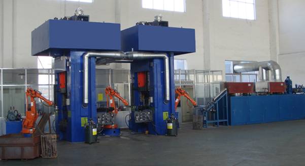

已有诸多厂家具有设计自动化生产线的能力,并用于实际生产,给客户带来了极大的经济效益,如武汉新威奇科技有限公司研发了多条自动化生产线,可用于叶片类锻件、对称形状类锻件等不同锻件的生产。
图2 武汉新威奇研制的锻造生产线

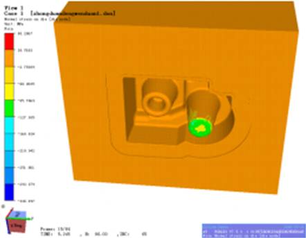

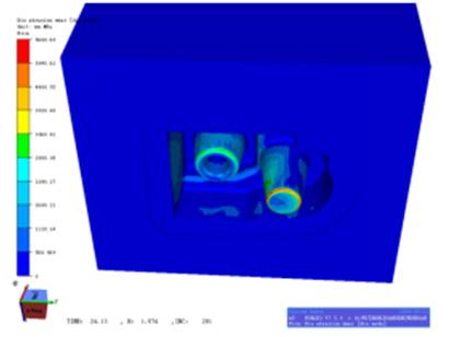

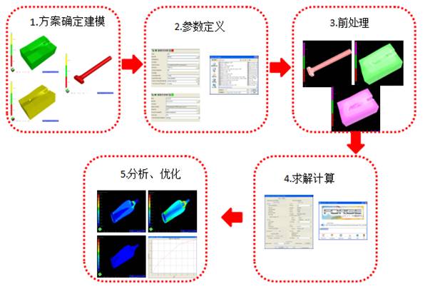

锻造模拟软件在锻造生产厂家已经普遍应用,是技术更新的重要工具,常用的锻造模拟软件有DEFORM、FORGE、QFORM等。能对锻件成形全过程进行很直观的模拟仿真,经求解计算,通过对各种参数的修改,在计算机中进行模拟、修改方案,确定一个最优的锻造工艺方案(如图3所示),避免了用原材料对每种工艺方案进行实物试制,可节约大量人力、物力、财力,还能模拟模具的使用状况(如图4、图5所示),用于指导模具设计。

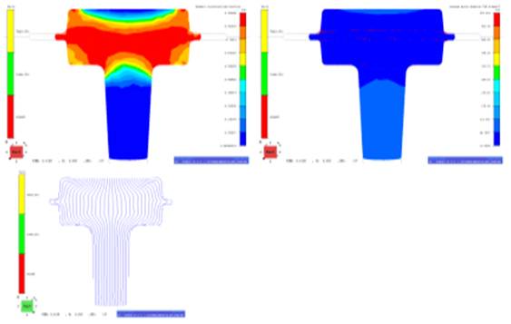

特别是有部分复杂锻件、难变形合金锻件,需通过预锻、终锻成形,用传统方法,凭经验设计模具和工艺方案,需多次试制,造成高昂的模具费用,而利用锻造模拟软件对锻造过程进行模拟仿真,能有效的显现出锻件流线、应力场、温度场等参数,预测组织和缺陷(如图6所示)。此时,只要在系统中对各参数进行修改,完善模具设计和工艺方案的设计,以此指导实际试制,做到一次试制成功,确保锻件的质量,利用此方法仅模具费用可降至最低,节省修模时间和再次试制的时间,研制周期可缩短一半以上。此外,还需将分析软件的输入数据、输出数据、中间过程数据以及分析报告等进行有效保存和管理,以及数据的版本管理等。确保数据共享和唯一性,提高数据访问安全。
图6 再结晶、晶粒分布、流线
