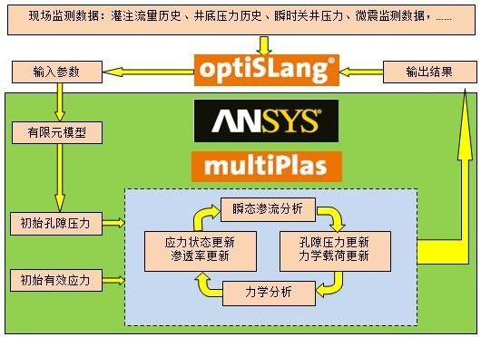

Hydraulic Fracturing Simulator解决方案集成了如下核心技术:
1)ANSYS:世界领先的三维有限元分析软件,可真实模拟三维地质结构及其力学行为。
2)multiPLas:基于ANSYS开发的岩土非线性本构与算法库,实现了复杂三维节理岩体的断裂与扩展分析。
3)流固耦合分析:基于ANSYS开发的各向异性渗流分析与双向流固耦合技术,考虑渗流与裂隙扩展的交互影响,真实模拟水力压裂过程。
4)optiSLang:Dynardo开发的多参数、多目标优化分析软件,基于MOP技术提供了当今最高效的参数敏感性与优化分析功能,可以基于实测数据对数百个不确定性输入参数进行快速反演分析,并对压裂设计与产量进行优化。
参数反演针对某阶段压裂施工的初始地应力条件、灌注流量、井底压力、瞬时关井压力、微震监测数据等工程测量数据进行,其目标是确定合理的输入参数以保证仿真结果与实测数据一致。反演得到的有效预测模型可用于后续工程阶段或者同气藏其他气井的产量预测与优化。
Hydraulic Fracturing SImulator的水力压裂分析流程

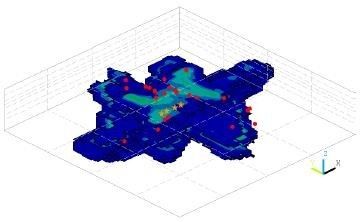

压裂扩展过程裂隙张开度以及节理岩体渗透系数

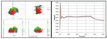

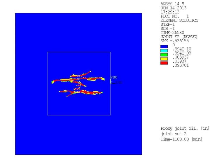

基于微震监测数据(左)与射孔井底压力(右)进行参数反演(红色点、线为监测数据)

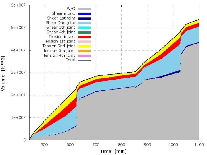

改造体积发展历史以及破坏模式,图形显示某页岩气储层以节理的剪切破坏为主导模式

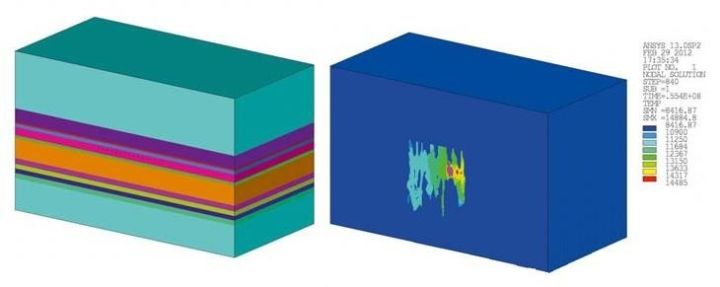

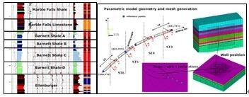

Hydraulic Fracturing Simulator在美国多个页岩气藏中得到了成功应用与验证。图示为德克萨斯州巴内特页岩气藏某气井的水力压裂计算有限元模型。该气藏包括7个岩层,每层包含4组节理。水力压裂设计包括5级压裂,每级的泵注时间为100~200分钟。
巴内特页岩气藏的岩层分布与水力压裂计算模型
基于小型挤注测试以及第1级压裂的微震监测数据对近200个物理输入参数进行反演分析获得了有效预测模型。
巴内特页岩气藏某气井第一级压裂计算的改造体
采用该预测模型对同一气井5级压裂后以及距离0.5英里外的相邻气井(6级压裂)的产量进行了预测,预测产量与实际产量非常接近。
