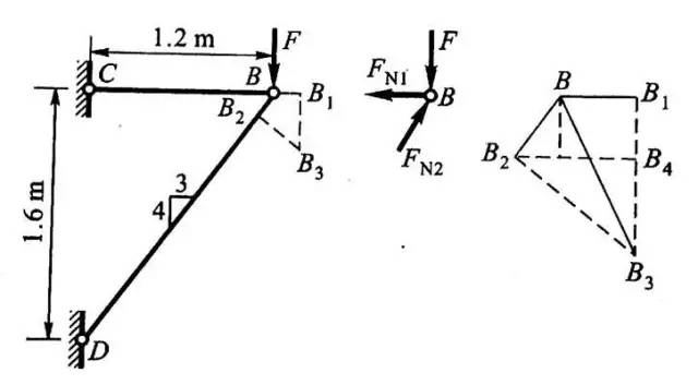

一简单托架。BC杆的横截面为圆,直径d= 20 mm,横截面积A1= 314 mm2。BD杆为8号槽钢,横截面积A2= 1020 mm2。外载荷F= 60 kN,E= 200 GPa。求BC杆和BD杆的内力、应力和B点的位移。

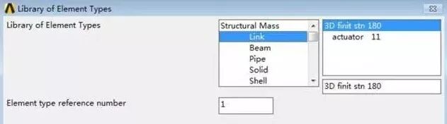

(1)定义单元类型:Main Menu >Preprocessor >Element Type >Add/Edit/Delete →Add →在左列表框中选择Link,在右列表框中选择3D finit stn 180 →OK →Close。

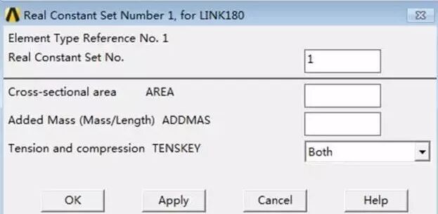

(2)定义实常数:Main Menu >Preprocessor >Real Constants >Add →Type 1 →OK →Real Constant Set No.:1, AREA:314 →Apply,Real Constant Set No.:2, AREA:1020 →OK →Close。

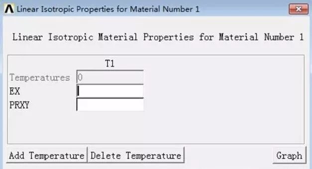

(3)设置材料属性:Main Menu >Preprocessor >Material Props >Material Models →Structural → Linear → Elastic →Isotropic →EX:2E5,PRXY:0.3 →OK。

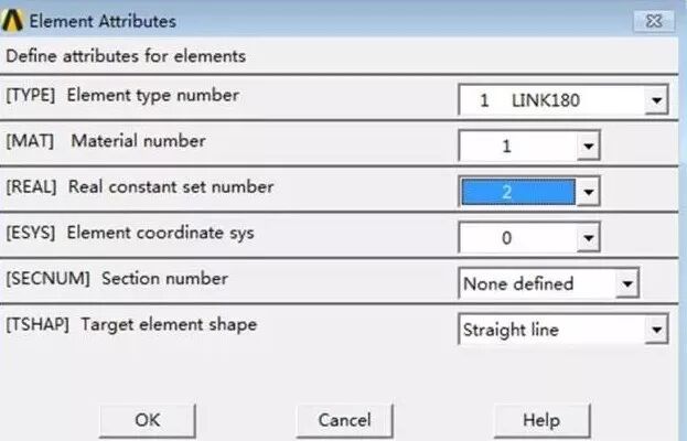

指定单元的实常数:Main Menu >Preprocessor >Create >Elements >Elem Attributes → Real constant set number 2(见下图) →OK。

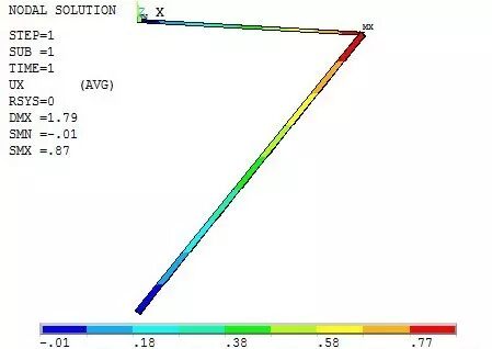

(1)查看各节点位移:

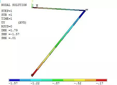

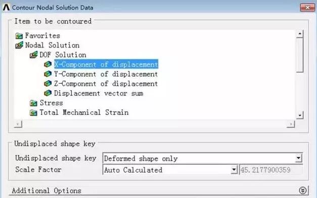

①云图显示:Main Menu >General Postproc >Plot Results >Contour Plot >Nodal Solu →选择DOF solution。
→选择X-component of displacement(X方向的位移)→OK
→选择Y-component of displacement(X方向的位移) →OK
→选择Displacement vector sum (总位移) →OK

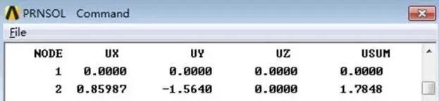

②列表显示:Main Menu >General Postproc >List Results > Nodal solu →选择DOF solution 下的Displacement vector sum →OK。

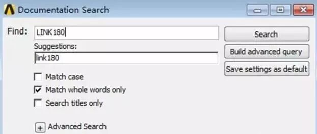

①查定义LINK180轴力单元表的方法:打开ANSYS Help,搜索LINK180。
找到LINK180的单元介绍页面后,找Table 180.1:  LINK180 Element Output Definitions,在Name栏中FORCE便是轴力,Sxx是轴向应力。
找Table 180.2: LINK180 Item and Sequence Numbers,表中Output Quantity Name列找到FORCE,Item为SMISC,编号为1。

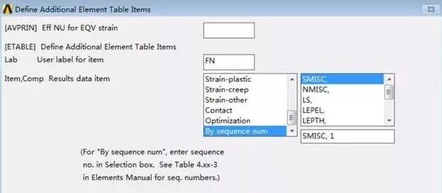

②定义轴力单元表:Main Menu >General Postproc >Element Table>Define Table,→Lab:输入FN →Item:选择By sequence num →Comb:选择SMISC,在SMISC后面输入“1”→OK →Close。

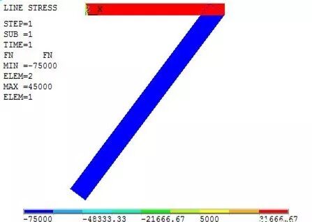

④画轴力图:Main Menu>General Postproc>Plot Results>Contour Plot>Line Elem Res(见图1.5)→LabI选择FN,LabJ选择FN→OK。

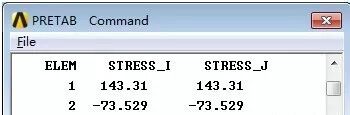

(4) 查看各单元应力:

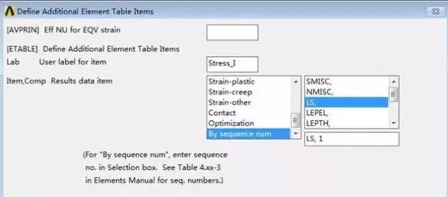

①定义轴向应力单元表:Main Menu >General Postproc >Element Table>Define Table,→Lab:输入Stress_I →Item:选择By sequence num →Comb:选择LS,在LS后面输入“1”→OK →Apply →Lab:输入Stress_J →Item:选择By sequence num →Comb:选择LS,在LS后面输入“2”→OK →Close。
③轴力列表显示:Main Menu >General Postproc >Element Table>List Element Table→选择FN→OK→记录各个单元的轴力→File →Close。

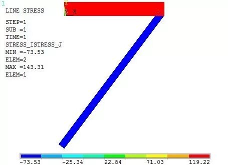

④画轴力图:Main Menu>General Postproc>Plot Results>Contour Plot>Line Elem Res(见图1.5)→LabI选择Stress_I,LabJ选择Stress_J→OK。
