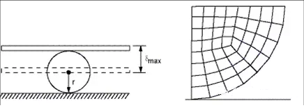

一个长的橡胶圆柱,被上下两块刚性平板夹持,使橡胶圆柱产生向下压缩位移δmax。计算力—变形响应情况。橡胶弹性模量2.82 MPa,泊松比μ=0.49967;橡胶Mooney-Rivlin常数C10=0.293 MPa,C01=0.177 MPa;橡胶圆柱半径200mm;强制位移δmax=200 mm。根据模型的对称性,取1/4结构进行研究。
图1 力学模型示意图

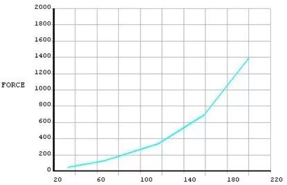

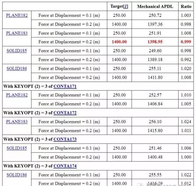

计算结果:压缩位移0.2m对应的载荷为1395.05N,与K-J Bathe的1400.00N基本一致,比值为0.996。
橡胶圆柱变形形状
位移-力历程曲线
橡胶圆柱位移-力计算结果
参考ANSYS Help中 VM211 Rubber Cylinder Pressed Between Two Plates
Determined from graphical results. See T. Tussman, K-J Bathe,"A Finite Element Formulation for Nonlinear Incompressible Elastic and Inelastic Analysis", pg. 385, fig. 6.14.

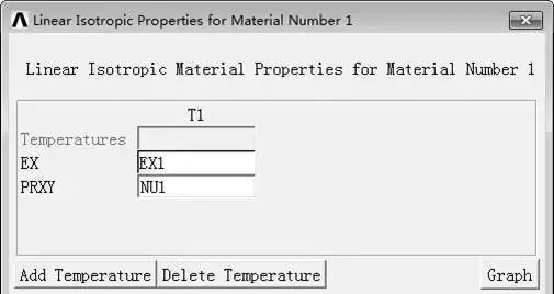

(2)定义材料参数
①弹性模量和泊松比:Main Menu> Preprocessor> Material Props> Material Models→ Structural→ Linear→  Elastic→  Isotropic→  EX输入EX1PRXY输入NU1,见图2→ OK
图2 橡胶材料弹性模量和泊松比

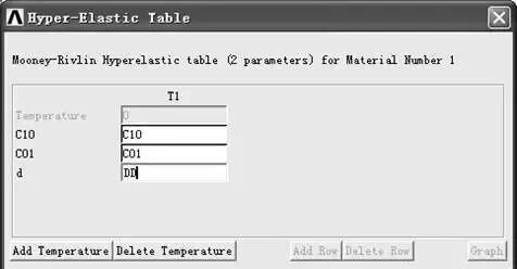

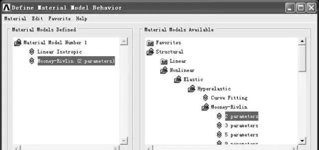

Mooney-Rivlin超弹性材料:见图3→ 见图4→ OK
图3 超弹性Mooney-Rivlin材料
图4 橡胶Mooney-Rivlin超弹性材料参数

(3)几何模型及面网格见图5。
图5 几何模型和面网格

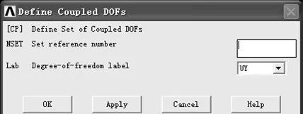

(3)耦合上端节点UY自由度
①选择上端节点:Utility Menu> Select> Entities→ 从上往下依次选择Nodes, By Location, Y coordinates, MinMax中输入0, From Full→ Apply→ Replot→OK
②耦合自由度:Main Menu> Preprocessor> Coupling / Ceqn> Couple DOFs→ PickALL→ NSET1Lab选择UY→ OK,见图6
图6 耦合自由度对话框

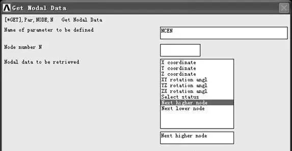

7.提取当前选中节点的最小节点编号
(1)打开节点编号:Utility Menu> PlotCtrls>Numbering→ 勾选NODE→ OK
(2)提取最小节点号:Utility Menu> Parameters>Get Scalar Data→ Name中输入NCENNode number N空着,见图7→ OK
图7 提取节点信息对话框
(3)Utility Menu→ Parameters→Scalar Parameters,查看变量NCEN的值→ Close

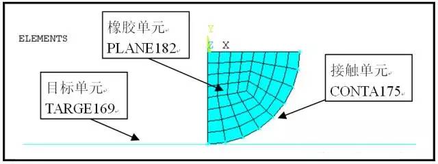

(9)有限元模型见图8
图8 有限元模型

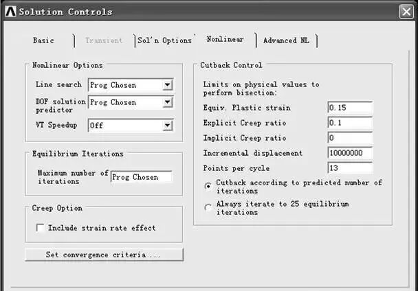

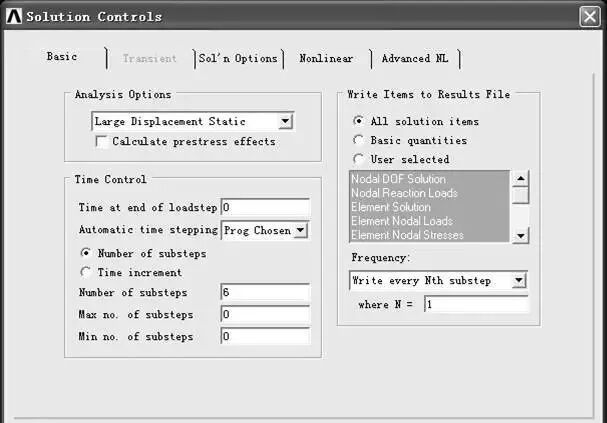

(3)求解控制:Main Menu> Solution>Analysis Type> Sol’n Controls。
 BasicAnalysis Options→ 选择大变形Large Displacement Static Number of substeps输入子步数6;在输出频率Frequency中选择Write every Nth substepwhere N=输入1,见图9(1)
(1) Basic选项
(2) Nonlinear选项
图9 求解控制

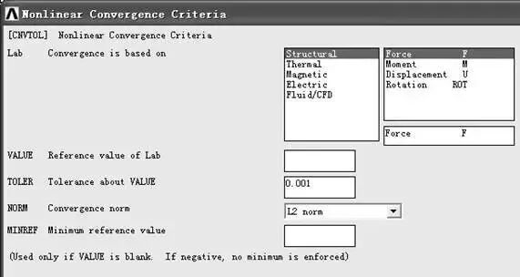

②Nonlinear:设置非线性收敛准则Set convergence Criteria,见图9(2)→ Replace见图10(1)→  MINREF中输入-1见图10(2)→ OK→ Close→ OK
图10 非线性收敛准则

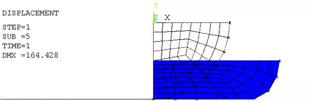

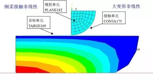

(3)显示变形形状:Main Menu> GeneralPostproc> Plot Results> Deformed Shape→  Def+undeformed → OK,见图11。
图11 橡胶圆柱变形形状

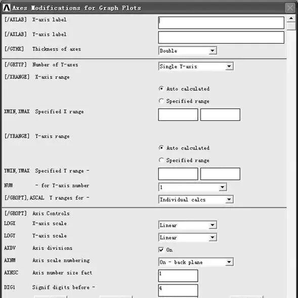

(2)给X轴Y轴命名:Utility Menu> PlotCtrls>Style> Graphs> Modify Axes→ [/AXLAB] X-axis label中输入FORCE,[/AXLAB] Y-axislabel中输入DISPLACEMENT,见图12→ OK。

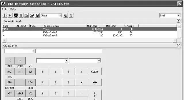

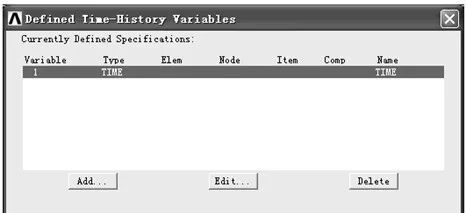

(3)定义时间历程变量:Main Menu> TimeHistPostpro> Define Variables

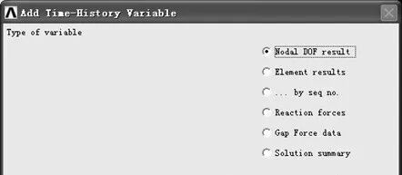

①→ Add,见图13→ 单选Nodal DOF result,见图14→ OK→ 单选Min, Max, Inc,输入变量名NCEN→ OK→ 选中UY→ OK
图13 定义时间历程变量
图14 变量类型
②→ Add→ 单选Reactionforces→ OK→ 单选Min, Max,Inc,输入变量名NCEN→ OK→选中FY→ OK→ Close。变量1默认为时间(本例为载荷子步),变量2为Y方向位移,变量3为Y方向的约束反力。

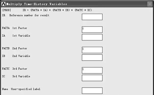

(4)时间变量运算:Main Menu> TimeHistPostpro> Math Operations> Multiply→ 见图15,IR输入2,FACTA输入-2,IA输入2→ Apply→ IR输入3,FACTA输入-2,IA输入3→ OK
图15 时间变量运算
(5)打开时间历程变量对话框Time HistoryVariables:Main Menu> TimeHist Postpro> Variable Viewer→ X轴改成时间历程变量2,见图16
图16 时间历程变量对话框

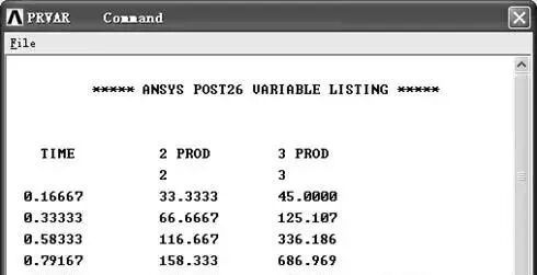

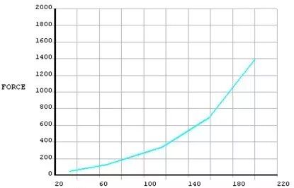

(6)画位移-力历程曲线:Main Menu> TimeHist Postpro> Variable Viewer→ 单选时间历程变量3→ ,曲线见图17。
图17 位移-力历程曲线

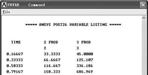

(7)列表显示位移-力数据:Main Menu> TimeHist Postpro> Variable Viewer→ 选中变量2和3→  ,结果见图18→ 保存数据File> Save as→ 命名为xxx.txt,后缀.txt便于用记事本打开查看。
图18 橡胶圆柱位移-力计算结果

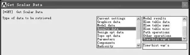

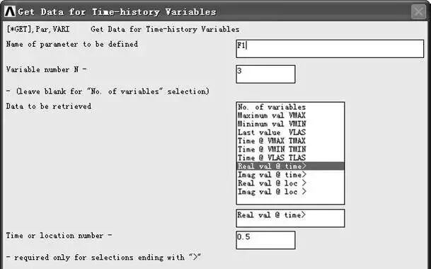

(8)提取时间点的力到变量
Utility Menu> Parameters> Get Scalar Data→ 左右分别选择Results dataTime-hist var’s,见图19→ OK→ Name输入变量F1Variable number输入3Data to beretrieved选中Real val@timeTime or Locatione number输入0.5,见图20→ Apply→ OK→ F1改成F20.5改成1.0→ OK
图19 提取变量数据
图20 从时间历程变量中提取数据
