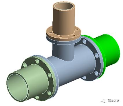

FLUENT三通内水的流动
某三通管道,水从两个入口流入混合后从一个出口流出,两个入口水的流速均分别为5m/s和3 m/s,入口流入水的温度分别为10℃和90℃。

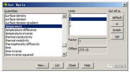

(6)单击主菜单中Define→Units按钮,弹出Set Units(设置单位)对话框。temperature单位选择为C。

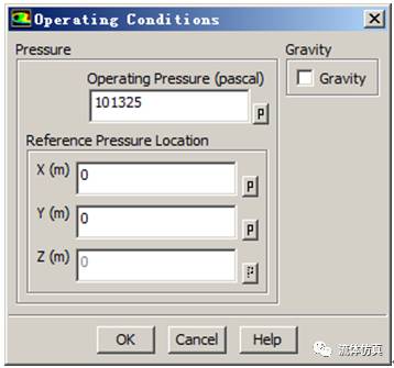

(2)单击主菜单中Define→Operating Conditions按钮,弹出Operating Conditions(操作条件)对话框。保持默认设置,单击OK按钮确认。

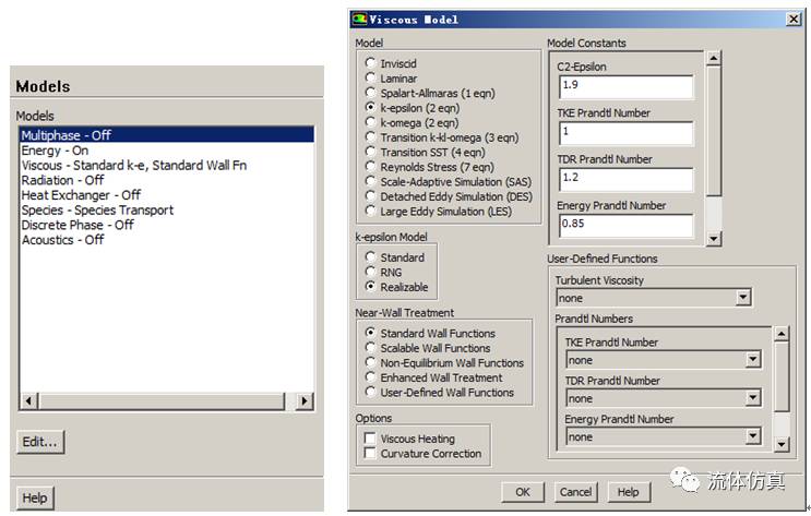

(1)在主菜单中单击Define→Models按钮,弹出Models(模型设定)面板。通过在模型设定面板双击Viscous Model按钮,弹出Viscous Model(湍流模型)对话框。
在Model中选择k-epsilon(2 eqn),在k-epsilon Model中选择Realizable,单击OK按钮确认。
(2)在模型设定面板双击Energy按钮,弹出Energy(能量模型)对话框,勾选Energy Equation激活能量方程,单击OK按钮确认。

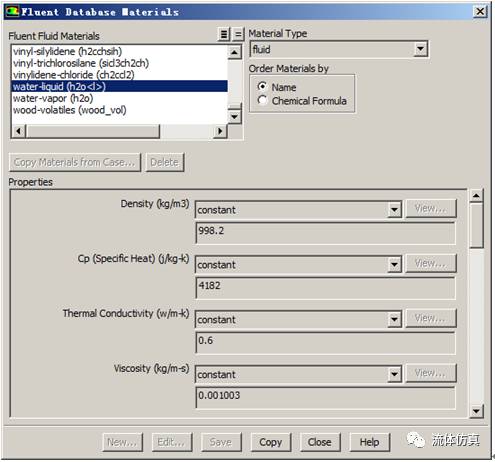

单击主菜单中Define→Materials按钮,弹出Materials(材料)面板。在材料面板中,单击Create/Edit按钮便可弹出Create/Edit Materials(物性参数设定)对话框。
单击Fluent Database按钮,弹出Fluent Database Materials(材料数据库)对话框。在Fluent Fluid Materials中选择Water-liquid,单击Copy按钮确认,单击Close按钮退出。

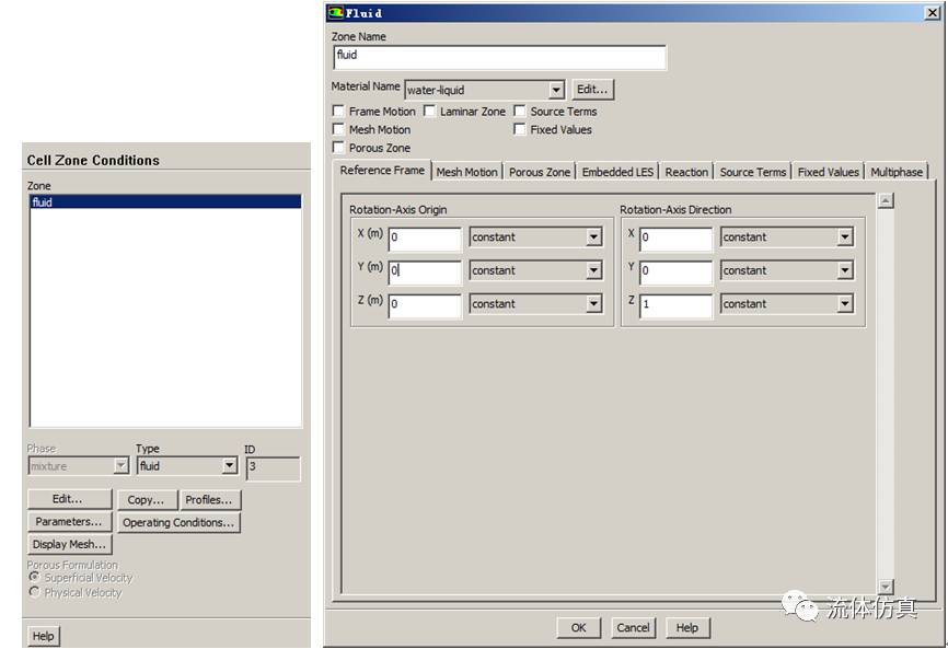

设置区域条件
单击主菜单中Define→Cell Zone Conditions按钮启动Cell Zone Condition(区域条件)对话框。
双击fluid弹出Fluid(流体域设置)对话框,在Material Name中选择water-liquid,单击OK按钮确认。

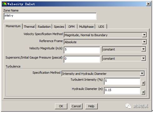

(2)在边界条件面板中,双击inlet-y弹出边界条件设置对话框。
在Velocity Magnitude填入5,在Turbulence中Specification Method选择Intensity and Hyperdraulic Diameter,Turbulence Intensity填入5,Hyperdraulic Diameter中填入0.15。
在Thermal选项卡中,Temperature中填入10。
单击OK按钮确认退出。

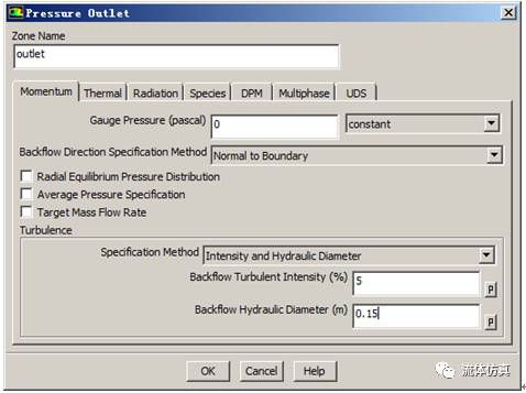

(4)在边界条件面板中,双击out,弹出边界条件设置对话框。
Gauge Pressure中填入0,在Turbulence中Specification Method选择Intensity and Hyperdraulic Diameter,Backflow Turbulence Intensity填入5,Backflow Hyperdraulic Diameter中填入0.15。
在Thermal选项卡中,Temperature中填入30。
单击OK按钮确认退出。

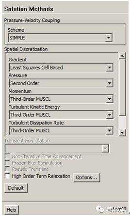

(1)单击主菜单中Solve→Methods按钮,弹出Solution Methods(求解方法设置)面板。
Pressure选择Second Order,Momentum、Turbulence Kinetic Energy、Turbulence Dissipation rate和Energy均选择Third Order MUSCL。

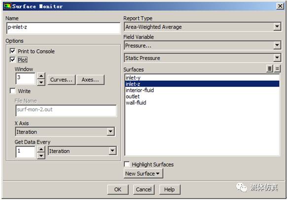

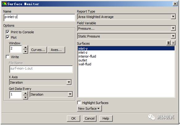

(2)在Surface Monitors下单击Create按钮弹出Surface Monitor(表面监视)对话框。
在Name中输入p-inlet-y,勾选Plot,在Report Type 中选择Area-Weighted Average,在Field Variable中选择Pressure和Static Pressure,在Surface中选择inlet-y,单击OK按钮确认。
(3)同步骤(2)设置inlet-z的监视面。

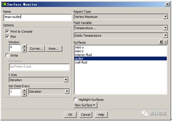

(4)在Surface Monitors下单击Create按钮弹出Surface Monitor(表面监视)对话框。
在Name中输入tmax-outlet,勾选Plot,在Report Type 中选择Vertex maximum,在Field Variable中选择Temperature和Static Temperature,在Surface中选择outlet,单击OK按钮确认。
在弹出信息对话框中单击OK按钮。

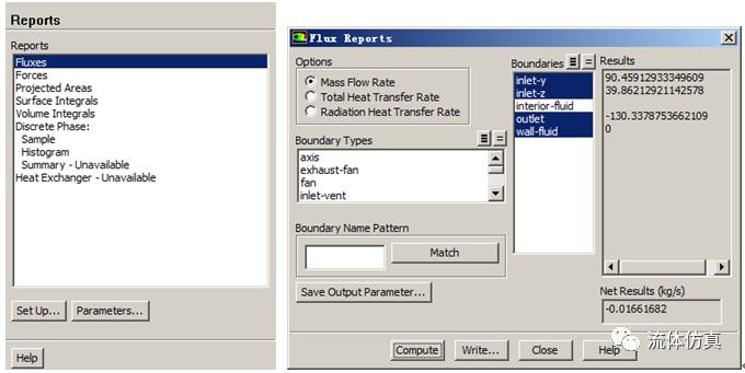

(1)单击主菜单中Report→Result Reports按钮,弹出Reports(报告)面板,双击Fluxes弹出Fluxes Reports(流量报告)对话框。
Option选择Mass Flow Rate,Boundaries中选择inlet-y、inlet-z和outlet,单击Compute按钮计算。

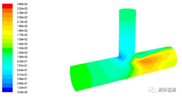

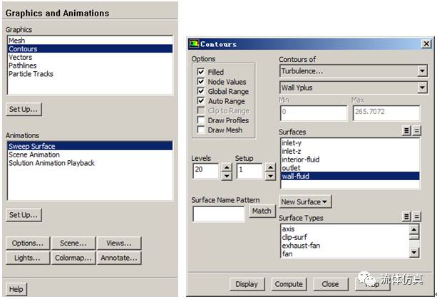

(2)单击主菜单中Display→Graphics and Animations按钮,弹出Graphics and Animations(图形和动画)面板,在Graphics下双击Contous弹出Contous(等值线)对话框。
Contous of选择Turbulence和Wall Yplus,在Options中勾选Filled,在Surface中选择新创建的wall-fluid,单击Display按钮,显示云图。

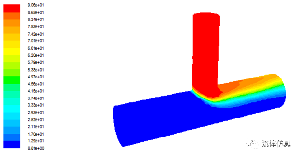

(3)Contous of选择Temperature和StaticTemperature,在Options中勾选Filled,在Surface中选择新创建的wall-fluid,单击Display按钮,显示温度云图。

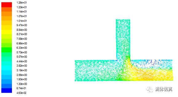

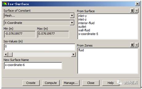

(4)单击主菜单中Surface→Iso-Surface按钮,弹出Iso-Surface(等值面)对话框。
在Surface of Contant中选择Mesh和X-Coordinate,在Iso-Values中输入0,在New Surface Name中保持默认设置,单击Create按钮。
(5)在Graphics下双击Vectors弹出Vectors(矢量)对话框。在Surface中选择新创建的x-coordinate-5,单击Display按钮,显示速度矢量图。
