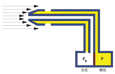

皮托管用于测量流场内的流速,其理论依据就是(15)式所示的伯努利方程。由(15)式可知,只要知道了流场一点处的总压和静压,就可以算出该点的流速。皮托管就是利用这个原理进行流场的流速测量。图4是皮托管的原理图:将两个直径不同的同心圆管套装在一起,中心的细圆管在顶端开口,外面的粗圆管在圆管侧面开口。将这个套管放置在流场中,让顶端的开口迎风放置,尽量使管道轴线与来流流线平行,则此时侧面开口应与来流流线平行。由于来流速度在顶端的开口处滞止为零,而在侧面开口处与当地流场静压相同,因此可以用这种办法同时获得总压和静压。在测出这两个压强的值后,再利用(15)式就可以得到当地的流速。
皮托管是在1732年由法国工程师皮托设计出来的,这个时间比丹尼尔●伯努利提出伯努利原理早了6年,比欧拉写出伯努利方程早了25年。当时皮托接受委派去测量塞纳河的水流,他发现在给定水深的地方,正对着水流的管道入口处的测压液柱的高度与流速平方成正比,并据此设计出了早期的皮托管。图4中的皮托管则是在19世纪中叶由达西改造而成的。根据(15)式,皮托当时实际上发现了在静压不变时,总压与速度平方成正比。这一点早于伯努利方程的提出,因此也成为工程实践早于理论成果的一个实例。

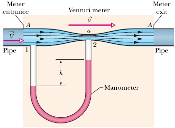

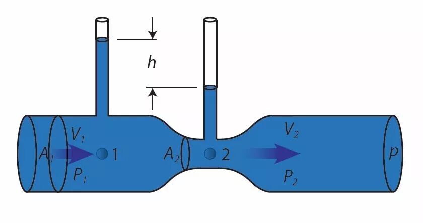

文丘里管通常用来测量管道流量速率(Flow Rate),这种测量装置是在1797年由意大利物理学家、学者文丘里设计制作的。如图5所示,将(15)式分别在1、2两点写出,再做适当变换既有:
(44)
同时1、2两点处流量相等:
(45)
这里A代表管道的横截面积。假设1、2两点的横截面积和流体密度是已知的,因此将(44)、(45)两式联立,在测出1、2两点的压强差之后,就可以解出1、2点的速度,进而求出管道的流量。

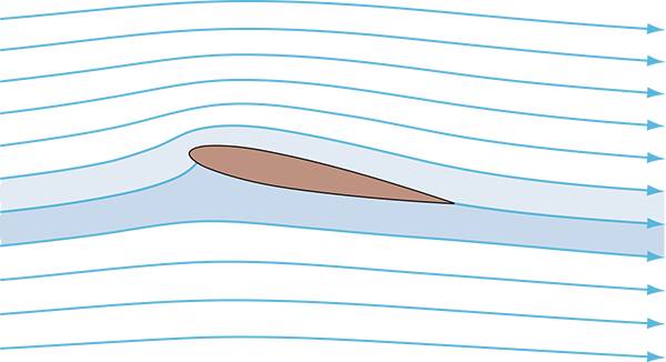

伯努利方程还经常用来解释“飞机为什么会飞”这样的问题。如图6所示,流经翼型上下的两股气流,上面的气流流管变窄,局部速度提高,压强下降;下面的气流流管变宽,局部速度降低,压强上升,因而在上下翼面产生压强差,最终形成的合力有向上的分力和向后的分力,向上的分力就是升力,向后的分力就是阻力。当升力大于重力时,飞机就飞起来了。
