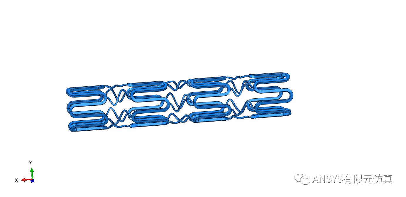

   1.2  血管支架

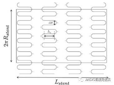

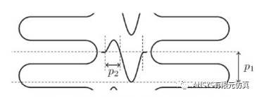

      血管支架由主筋和连接筋组成。主筋的草绘图形如下图2所示,连接筋的示意图如下图3所示。
图2 主筋的草绘示意图
图3 连接筋的草绘示意图
 为了使连接筋与主筋在连接处光滑过渡,在主筋和连接筋之间有一处很短的过渡的直筋。连接筋的曲线取x的五次多项式,函数如下式1所示。
4.jpg     函数f(x)需要满足f(0)、f(p)、f(t)等于0;同时f’(0)=0, f’(t)=0。考虑到以上函数的条件,我们将函数表达式改为是式(2)所示
     其中,p为使f(x)取最大值为p1
模型首先通过在creo建立,并导入到abaqus中。相关的物理模型如下图4所示。
图4 血管支架的模型

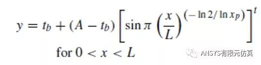

    1.3  血小板
       血管壁内部积累了一定数量的血小板。血管壁内部紧缩的物理曲线模型使用如下式(3)3所用的解析几何模型。
        其中,L为血管壁的长度,A为厚度。相应的血管壁上聚集的血小板物理模型如下图5所所示。

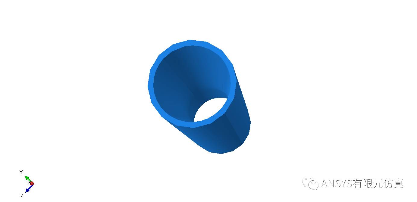

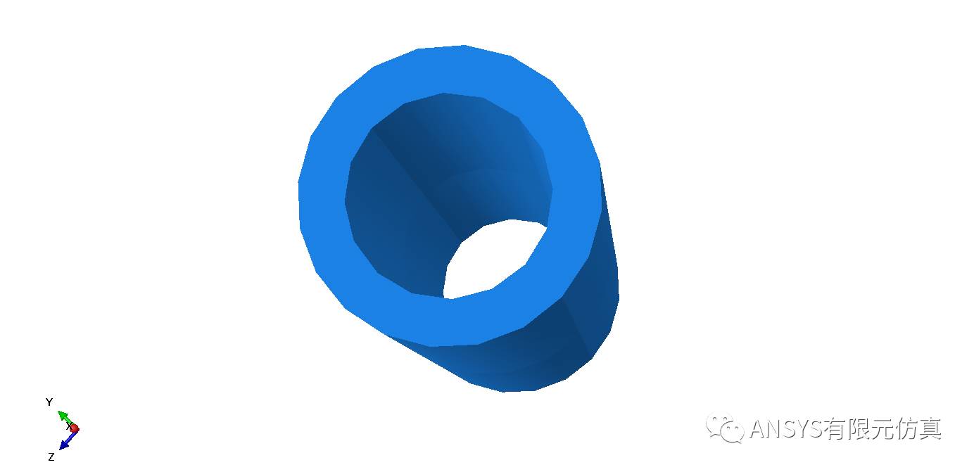

    1.4  血管
血管被视为圆柱形,内径为3mm,外径为4.4mm,长度为15mm。相应的物理模型如下图6所示。
图6 血管的物理模型

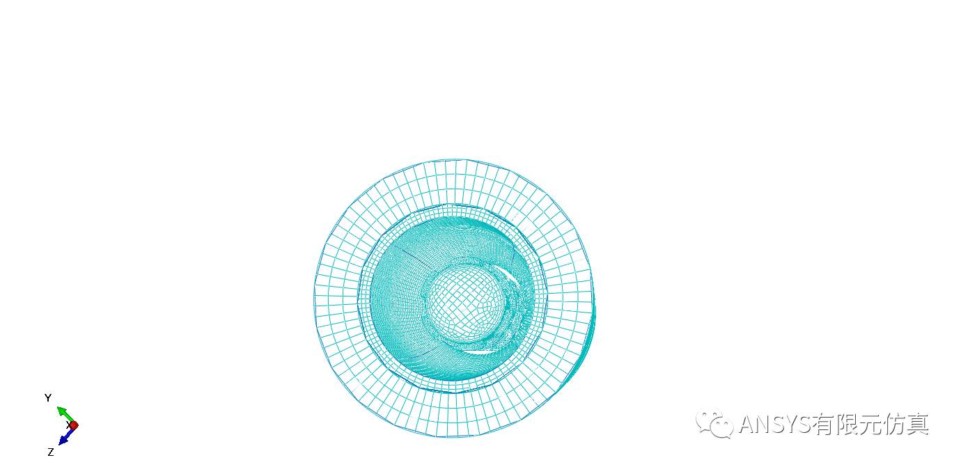

    血管的单元采用显示动力学缩减积分八节点单元C3D8R。网格划分的单元尺寸为0.5mm。血小板的材料模型选用Neo-Hookean超弹性模型。整个模型划分网格的节点总数量为213067,单元的数量为146814。装配体的划分网格后的模型图7所示。
图7 装配体的网格划分结果图

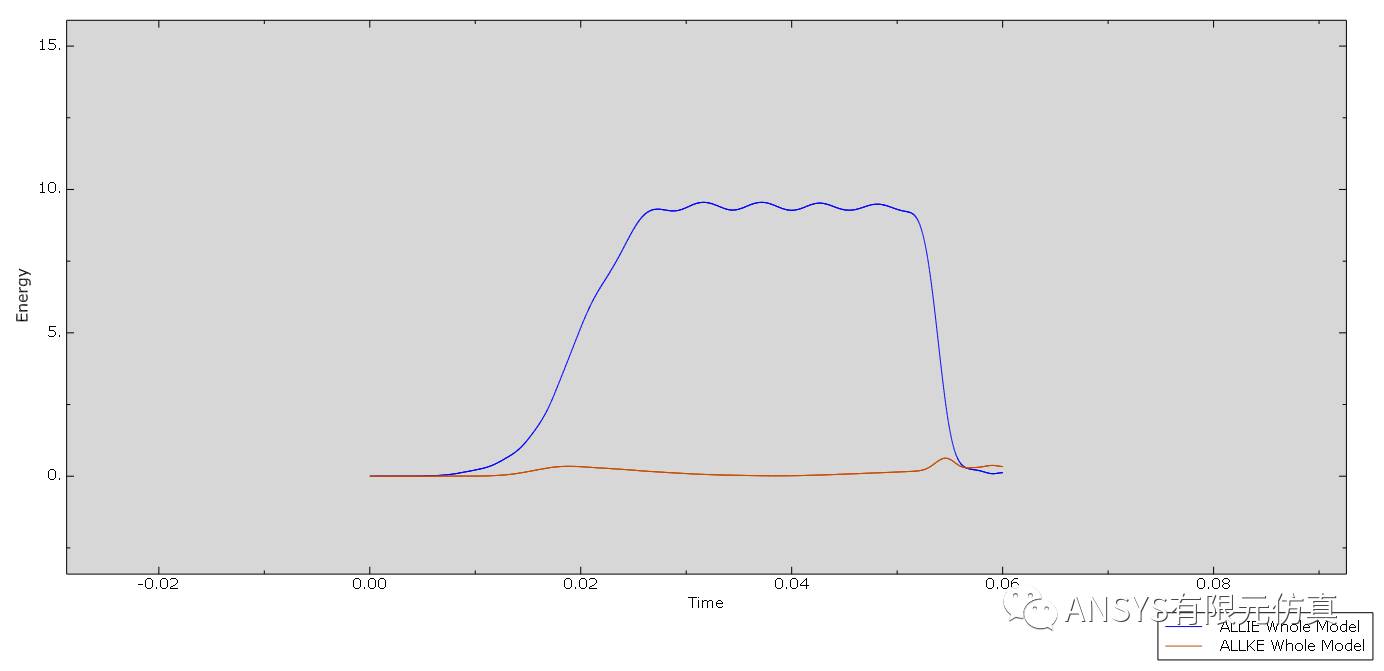

 评估abaqus explicit模拟是否产生了正确的准静态响应分析。具有普遍意义的方式是研究模型中的各种能量。式4是abaqus explicit 中的能量平衡方程。
     作为一般性的规律,在大多数过程中,变形材料的动能将不会超过其内能的一个很小的比例(典型的为5%~10%)。
图8 动能和内能岁时间的变化关系图
本文求解中,动能与内能变化曲线的关系如图8所示。模拟过程中,动能占内能的比例为(0.611/9.519)6%左右,因此此次的准静态模拟结果是可接受的。

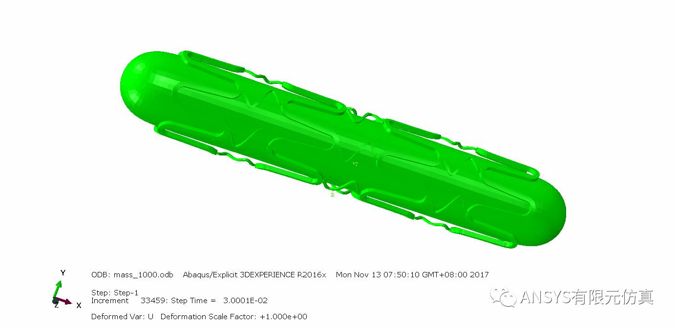

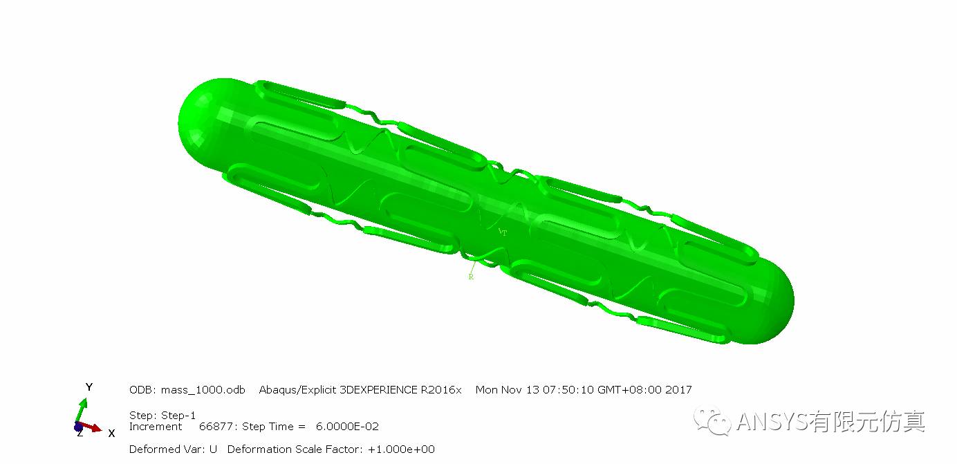

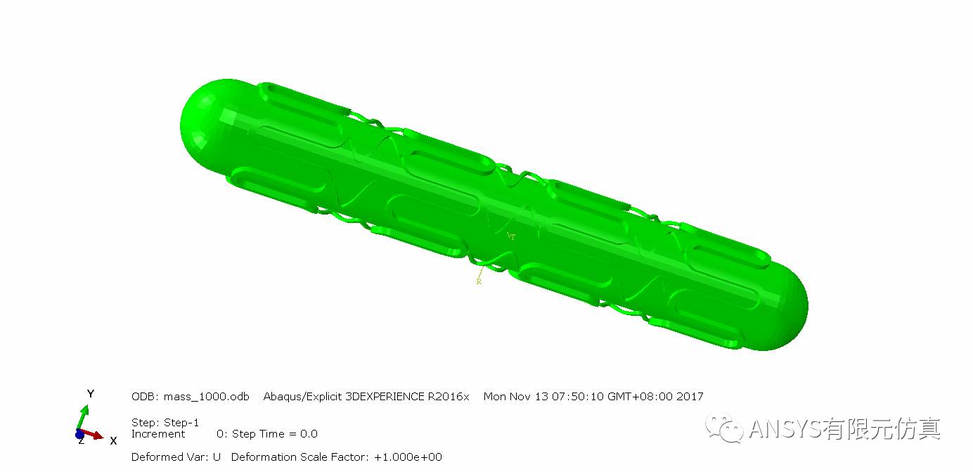

    4.2  不同阶段的血管支架的扩张图

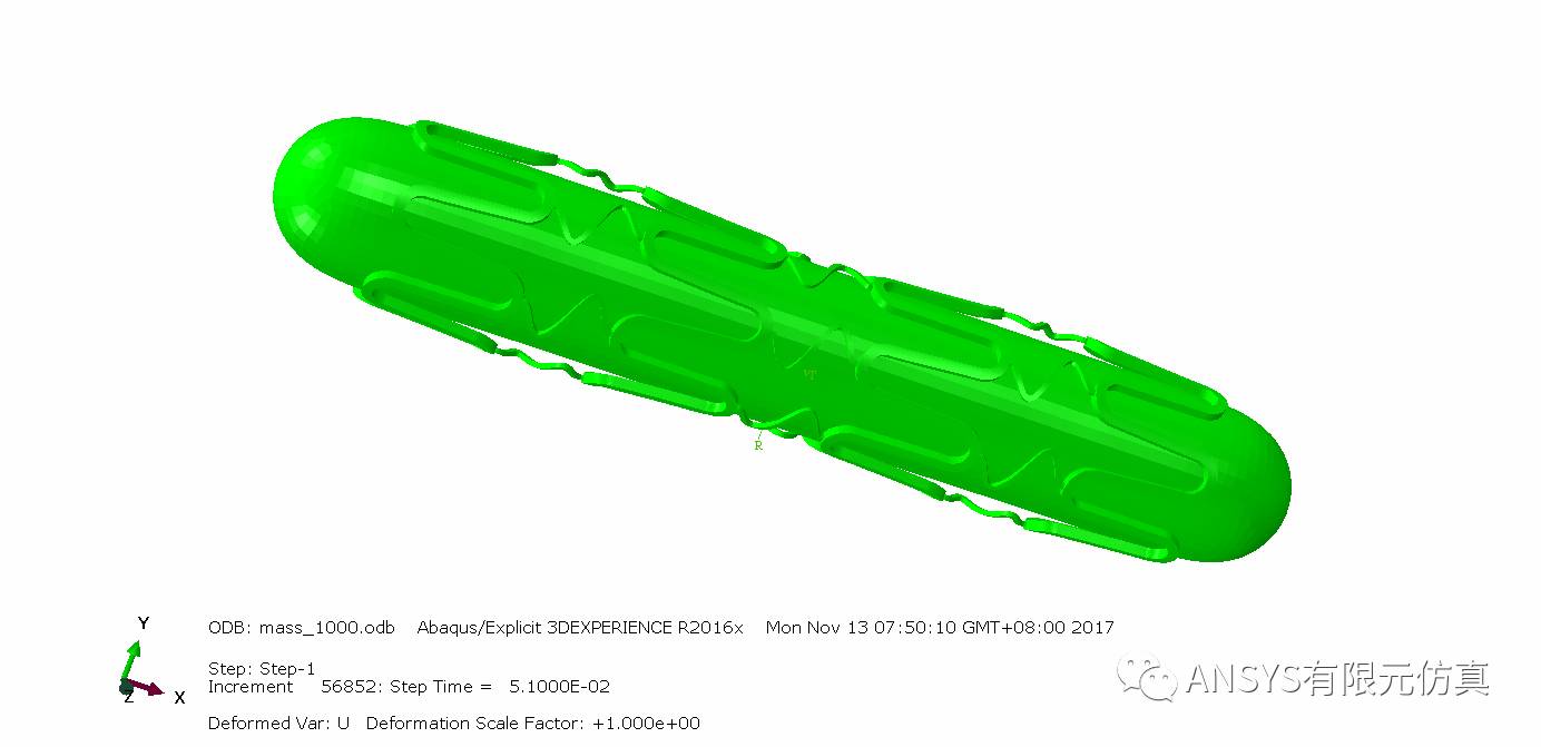

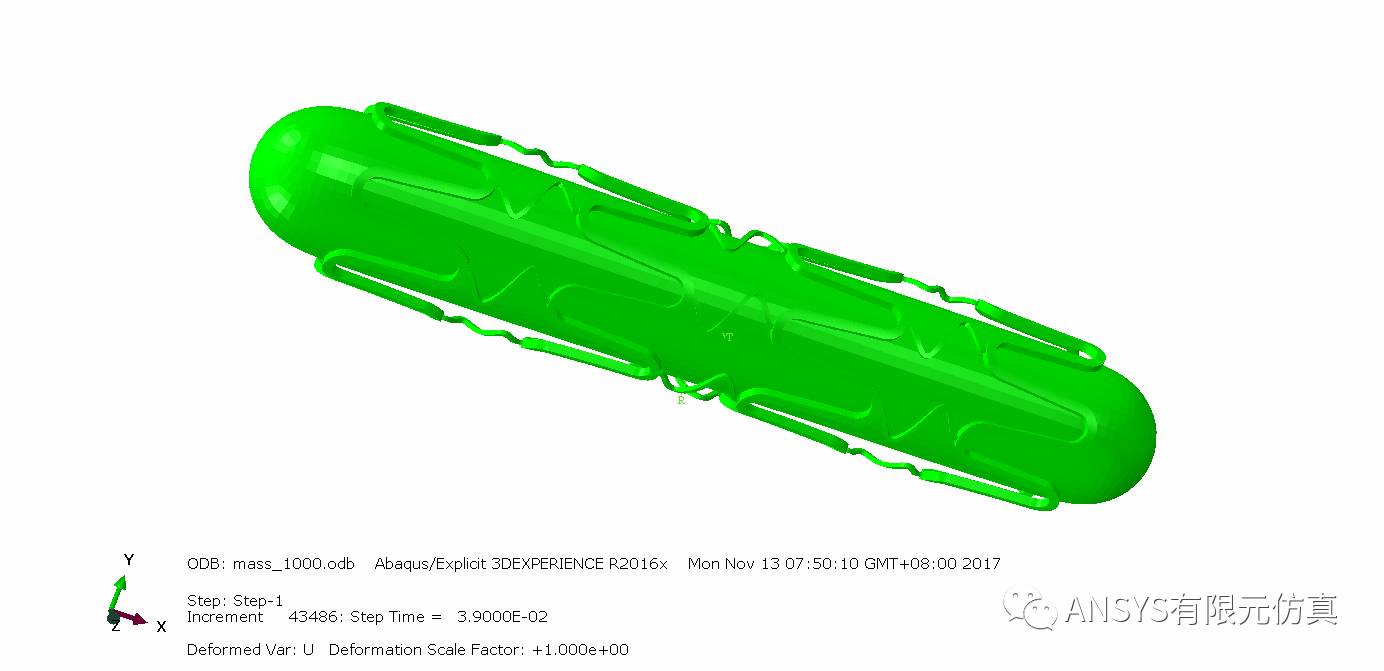

如下图9所示为不同阶段处气囊和支架的扩张图。在开始阶段,气囊未与支架进行接触,气囊独自膨胀,当气囊与支架进行接触后,气囊与支架进行扩张,在0.042时,支架膨胀到最大,后支架进行收缩,即进行弹性回弹,因为支架的弹性变形。根据下式(4)的表达式求解回弹半径。
  计算得到相关的回弹半径为0.145mm。
               (a)
(b)
                             (c)
                                  (d)
图9 不同阶段血管支架和气囊的扩张图
(a) 0s    (b)0.03s    (c)0.039s  (d)0.06s

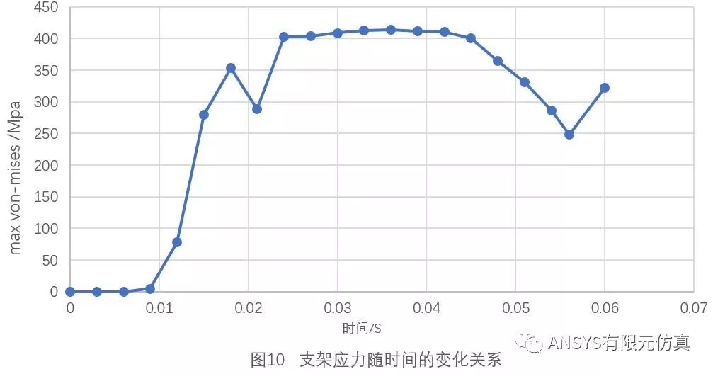

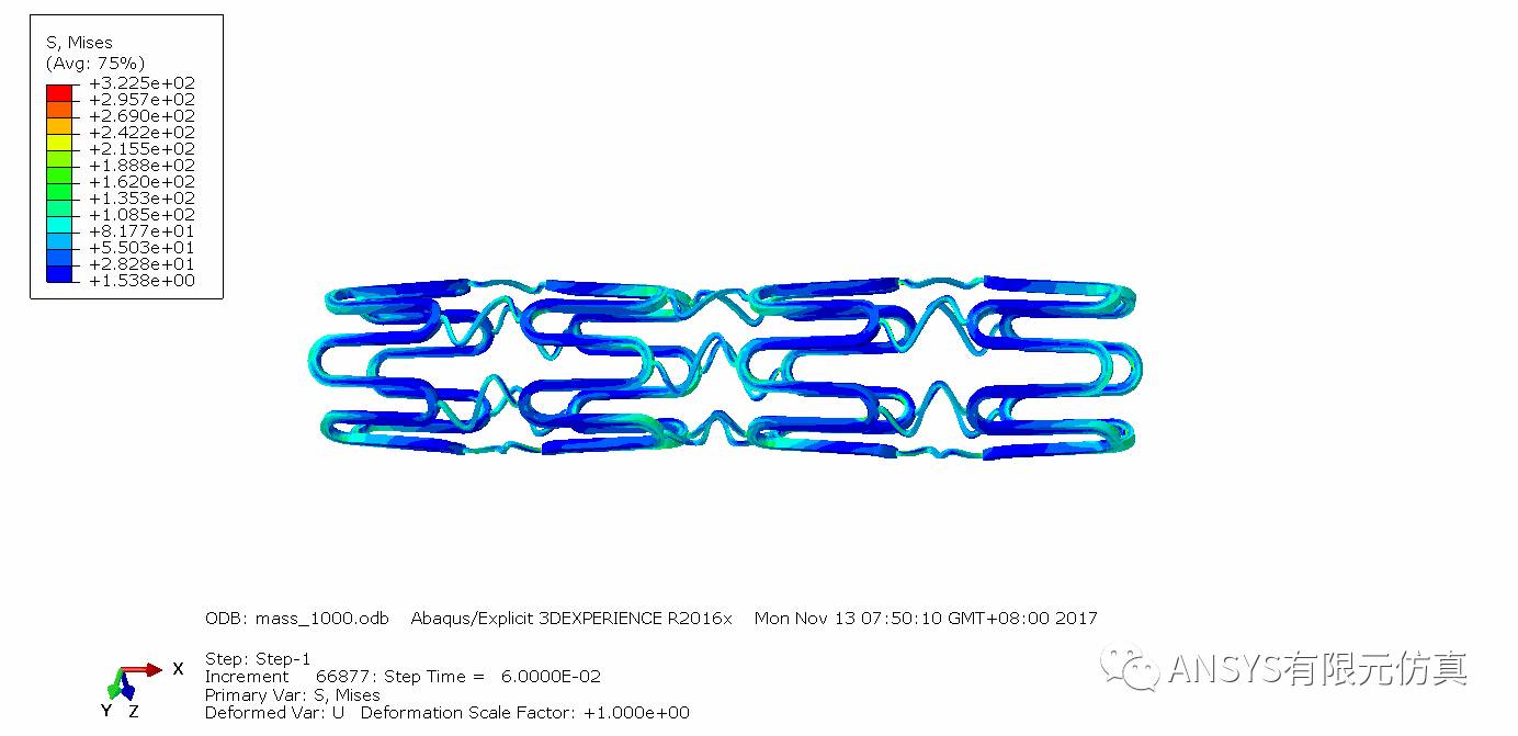

    4.3  血管支架应力分布
         图10所示为血管支架最大等效应力随时间的变化曲线。整体上,血管支架的最大等效应力随着时间的进行,先增大,继而保持不变,再下降的趋势。曲线上的异常的点可能由于网格的畸变引起的应力变化。
图11 血管支架的等效应力分布图

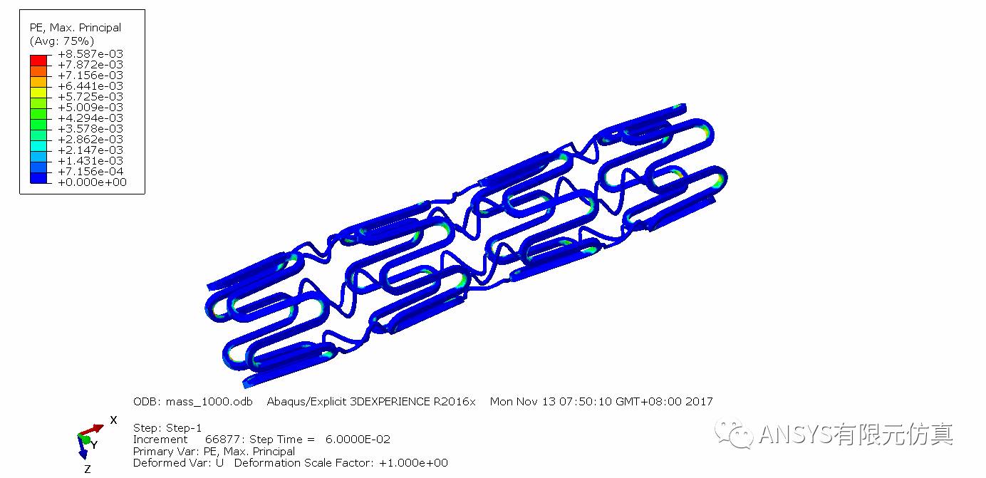

图12 血管支架的最大塑性主应变分布图
 图11和图12分别为血管植入结束后血管支架的等效应力和最大塑性主应变的分布图。由图11可知,植入结束后等效应力的峰值在主筋与连接筋的连接处,这是因为这个设计是使血管膨胀的一个特点。最大的塑性主应变发生在主筋的圆弧拐角处,这是防止血管回弹设计的主要特点。

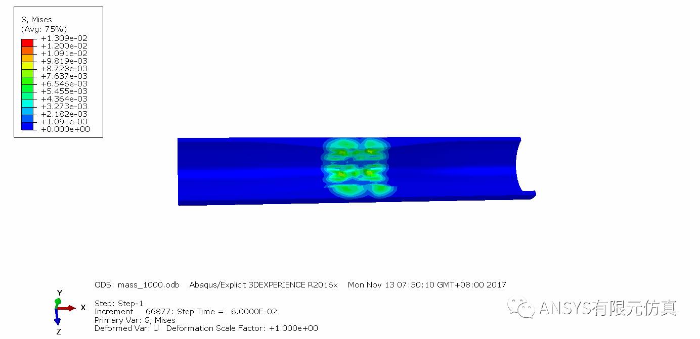

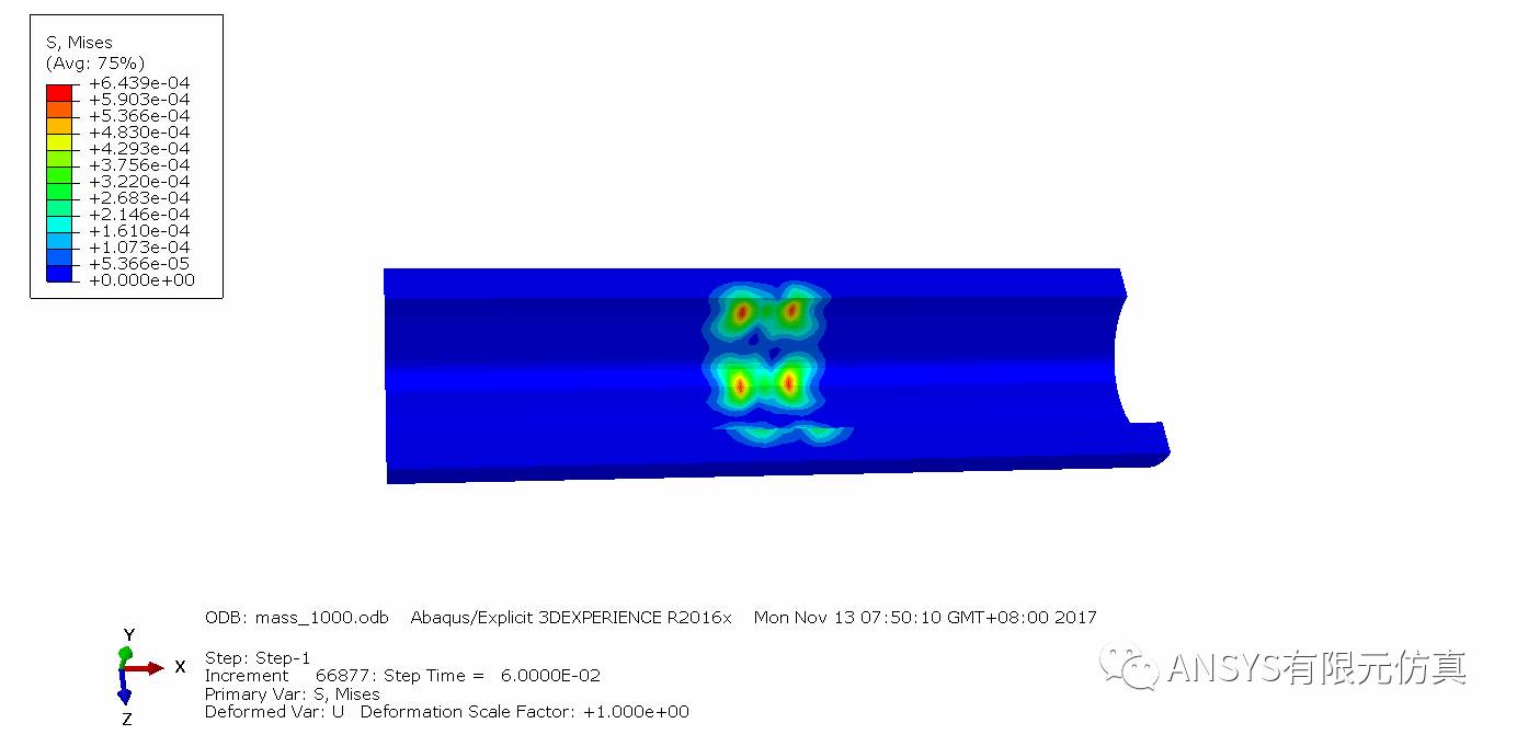

   4.4  血小板和血管壁的应力分布
 图13和图14分别为血管植入结束血小板和血管壁的等效应力分布图。在血小板处,血管与血小板连接的部位是最大应力的发生部位,最大应力为0.013Mpa。血管的内应力要小于血小板处的内应力。因为支架设计和血小板物理模型的原因,血小板的最大应力发生在血小板的中间。
图13 血管支架的等效应力分布图
图14 血管壁的等效应力分布图
