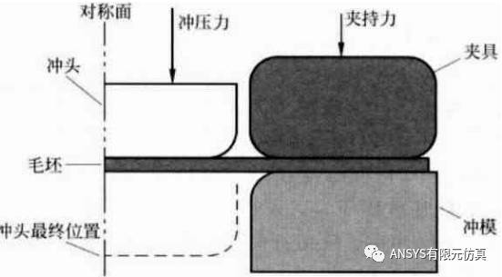

      板材的成型模拟过程可以简化成如图1所示的物理模型(采用了对称原理)。毛柸在夹具和冲模的作用力下固定,对冲头施加一个作用力,使毛柸发生塑性变形,进而形成我们所想要的形状。

图1 成型分析的物理模型
       对于毛柸,我们采用二维的可变实体单元建立模型。而对于冲头,夹具与冲模,相对于毛柸来说,他们的刚性较大,在材料的冲压成型中,变形可以忽略。因此,我们采用刚性体来模拟。在abaqus中,刚形体的建立有解析刚体和离散刚体。解析刚体一般用来模拟简单的形状,如曲线或者壳体;而离散刚体可以模拟任意复杂形状的刚体。同时解析刚体不需要划分网格,而离散刚体需要划分网格。但是解析刚体和离散刚体都需要赋予参考点。这个参考点的运动即代表着刚体的运动。本文在模拟中,对于冲头,夹具与冲模采用解析刚体进行墨香的建立。
