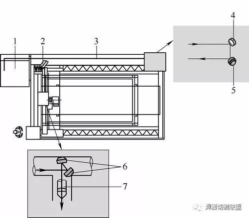

(1)激光结构对比  CO2激光发生器体积较大,传输介质为空气,光路直线传播完全依靠反射镜,光路衰减快、要求高,能量损失较大,光电转化率低,仅为10%,如图1所示。
图1   CO2激光
1.激光发生器   2.驱动单元反射镜   3.光路  4、5、6.角度反射镜   7.聚焦透镜

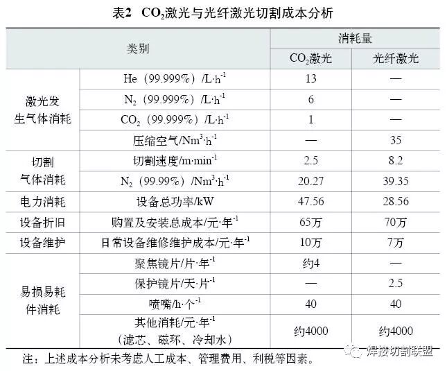

以切割5mm不锈钢板为例,CO2激光与光纤激光切割工艺成本分析如表2所示。
根据上表中的数据分析,按设备年时基数3860h计算,在切割5mm不锈钢时,CO2激光切割机的运行成本为每小时268.8元,光纤激光切割机运行成本为每小时242.7元。CO2激光和光纤激光切割速度分别按每分钟2.5m、8.2m计算,CO2激光切割成本为每米1.79元,光纤激光切割成本为每米0.48元。
