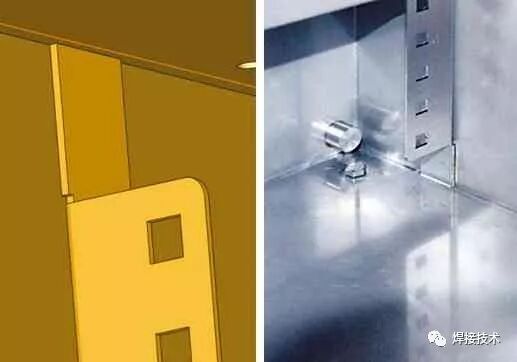

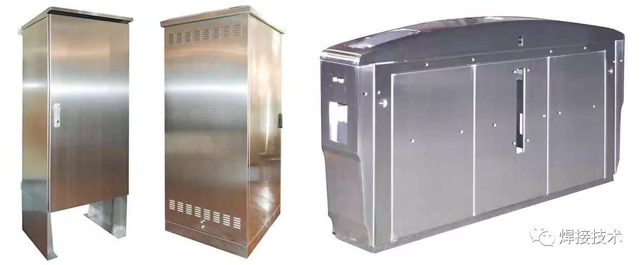

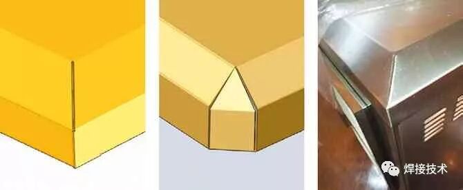

⑴箱体整体拼接结构设计思路采用搭边。搭边原则上采用箱体左右侧板包上下顶板。正面结构采用45°斜拼(图1),原因是焊接后不打磨,顶板上正常情况有顶盖装配,焊接拼缝被遮盖,顶板是柜、箱体非可视面。正面结构采用45°斜拼,虽是可视面,焊接不存在走直角(图2),焊缝相对也很美观。
图1 45°斜拼
图2 焊接焊缝

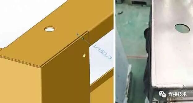

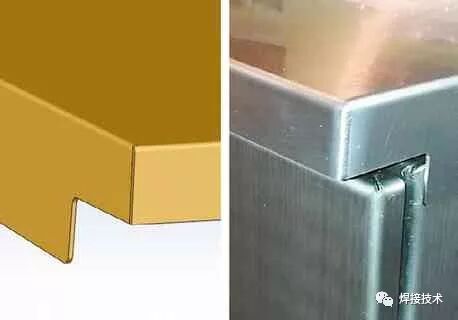

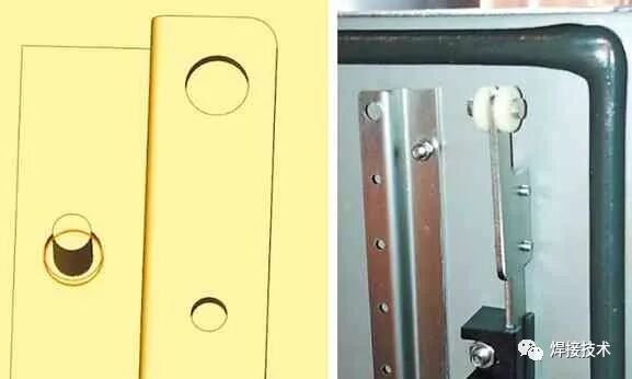

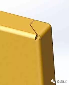

设计,拼角尽量采用图3所示结构。加强筋一般采用植焊装配结构(图4)。原因是结构美观,门外三条边R一致、精致、美感强。焊接时在门板内
图3 拼角结构示意图
图4 植焊装配结构

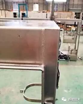

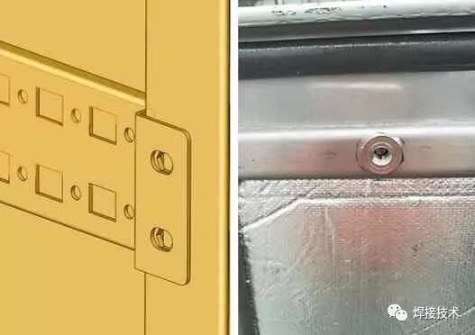

⑶柜(箱)内部承重结构件采用植焊与焊接相结合原则,既保证结构件承重,同时也不破坏箱体外部可视面(图5)。设计时一般加长立柱或支撑件到顶板或底板,然后在箱体的上、下顶板角上焊接,立柱或支撑件中间部分采用植焊加装配标准件结构。
图5 柜(箱)内部承重结构件焊接原则

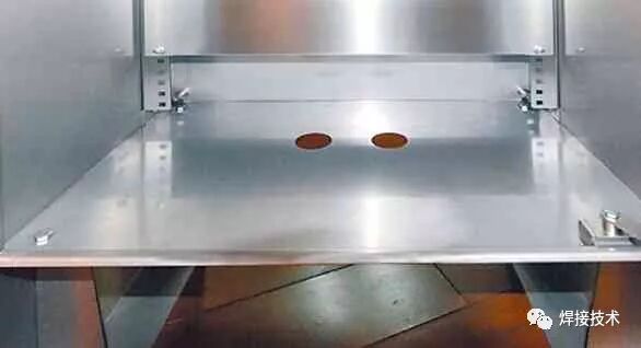

⑷内部不承重结构件设计原则上采用植焊钉加标准件装配模式,如图6所示。
图6 内部不承重结构件设计原则

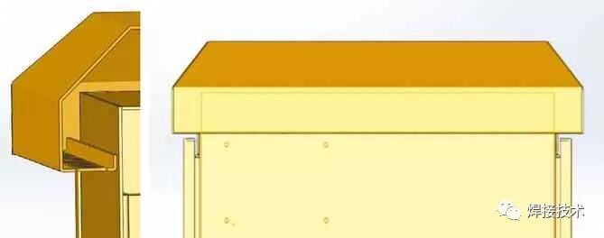

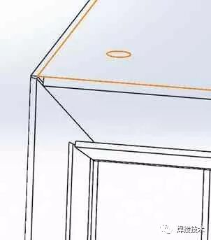

⑸顶盖机构设计时,需注意以下几点
①外观上要考虑尽可能包住上顶板,要使焊接点长边不能反映在可视面上,如图7所示;
②外观上尽量考虑直拼焊结构,拼接焊点应选择在侧面。如斜拼,斜拼轮廓线尽可能少,如图8所示;
③顶盖拼角焊接缝优先设计可以放在机柜(箱)侧边,保证正面外观(图9)。
图7 外观上包住上顶板
图8 顶盖外观注意点及焊后效果图
(a)尽量采用结构 (b)尽量不采用结构 (c)焊后效果图
图9 顶盖拼角焊接缝优先设计

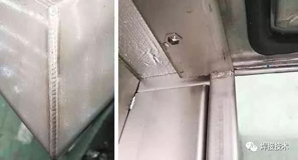

⑴焊接方式。由于前道工序的保证,焊接基本上多采用自熔焊接方式(图11)。
⑵焊接参数。如气压、电流等焊接参数合理选择,保证焊接强度。
⑶焊接色泽与美感。首先焊工必须有流畅的手法,其次保证气体的纯度必须满足需要。焊接后色泽基本上与原材料色泽相差无几。
图11 自熔焊接
图12 清洗后的机柜
图13 新工艺生产的产品
⑷焊接后处理。柜体及零部件焊接后,焊接部位内外用焊道处理机把焊接后的糊斑去掉并擦干。用W40溶液涂箱柜体内外清洗一遍,用银松漆笔将焊接内壁涂一次,即可满足产品装配。装配后再次用W40长效液涂机柜及零部件做第二次清洗便达到发货需求(图12)。
