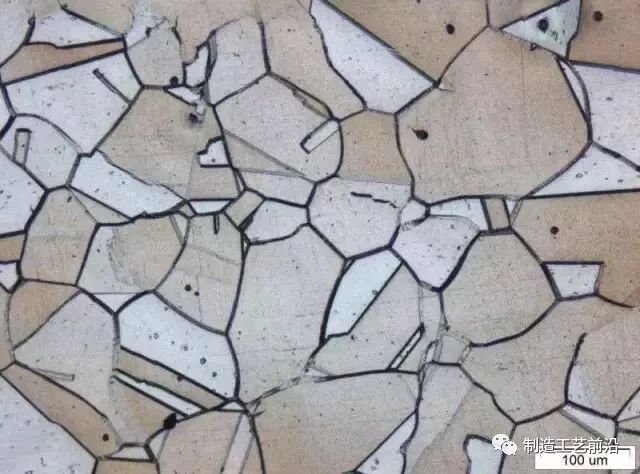

(二)晶间腐蚀
产生在晶粒之间的腐蚀,其导致晶粒间的结合力丧失,强度几乎完全消失,当受到应力作用时,即会沿晶界断裂。
1.产生原因
根据贫铬理论,焊缝和热影响区在加热到450~850℃敏化温度(危险温度区)时,由于 Cr原子半径较大,扩散速度较小,过饱和的碳向奥氏体晶粒边界扩散,并与晶界的铬化合物在晶界形成Cr23C6,造成贫铬的晶界,不足以抵抗腐蚀的程度。

奥氏体304不锈钢金相

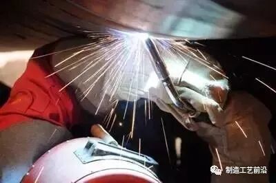

在各种焊接方法中焊条电弧焊具有适应各种位置与不同板厚的优点、应用非常广泛。下面着重分析一下奥氏体不锈钢焊条在不同用途下的选用原则和方法。
二、奥氏体不锈钢的焊条选用要点
不锈钢主要用于耐腐蚀,但也用作耐热钢和低温钢。因此,在焊接不锈钢时,焊条的性能必须与不锈钢的用途相符。不锈钢焊条必须根据母材和工作条件(包括工作温度和接触介质等)来选用。
