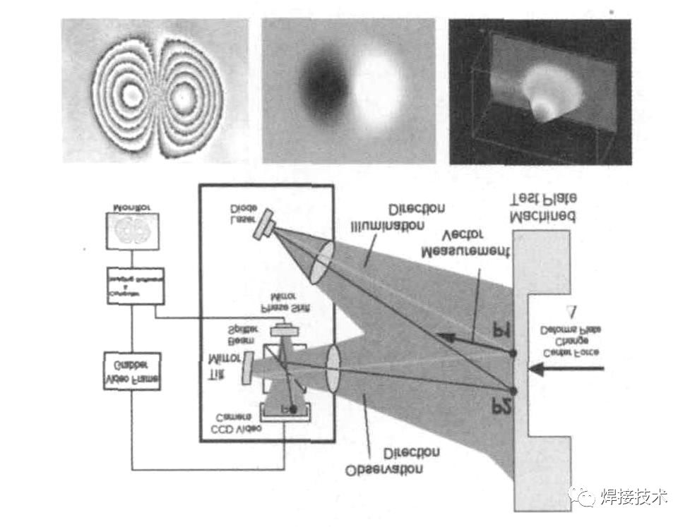

目前已进入到激光错位散斑技术时代。激光散斑检测技术是利用激光干涉原理,测量物体表面的离面位移,通过选用适当的加载方式(加热、真空、加压、振动等),使激光超声检测复杂型面零件缺陷处产生与正常部位不一样的离面位移,从而在检测图像中显示出来,其机理如图1所示。具有非接触检测、微米级能可靠检测、变形信息二维实时显示、能检测出紧贴性脱粘缺陷、高灵敏度和高效率的优点。
图 1 激光散斑检测技术机理

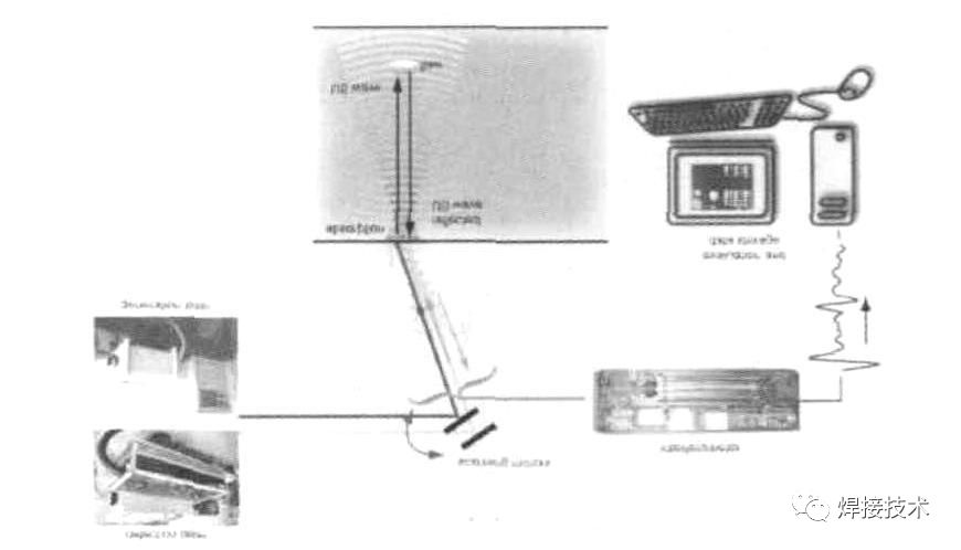

激光超声检测技术是一种将激光技术与声学技术相结合的无损检测新技术,其研究始于1962年,通过高能脉冲激光加热被测件表面一点,瞬间热膨胀产生超声波向内部传播,再利用光学干涉系统检测表面返回的振动信号,其检测机理如图2所示。
图 2 激光超声检测技术机理
与传统超声检测技术相比,其最主要的优点是非接触检测,消除了传统超声检测技术中耦合剂的影响;超声传播方向与激发用激光脉冲的入射方向无关,适合检测复杂型面;探测激光束可被聚焦成非常小的点,具有微米量级的空间分辨率;加之又是一种宽带检测技术,能精确测量超声位移。

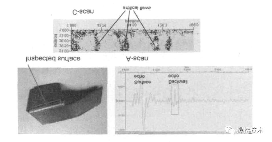

基于激光超声技术的非接触、遥测、宽带等特点,在航空工业中,主要应用于新型薄膜材料、复杂形状表面结构,以及高温、高压、有毒等恶劣环境下的无损评估,如飞机整体机身的快速激光超声成像、复杂型面飞机零件检测等,复杂型面飞机零件的激光超声检测图像如图3所示。
图 3 复杂型面飞机零件的激光超声检测图像

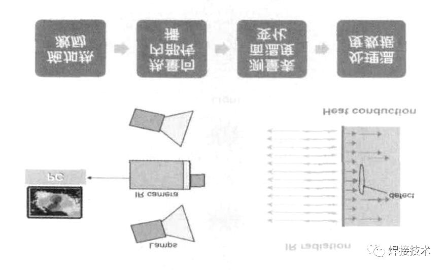

1.3 红外热像检测技术
红外热像检测技术是通过特定加热方式使缺陷处产生与正常部位的温度差,使用红外热像仪监测表面温度,从而发现缺陷,并以视频方式记录下来,其机理如图4所示。
