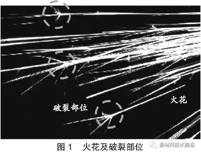

火花试验是将钢材抵住磨石(打磨机),观察磨削中飞散的火花,根据火花特征(形状、颜色等)识别钢材中所含成分和含量的试验。由于钢材中的碳含量多时,发生的火花量及破裂(图1)增多,试验中需要通过人眼观察捕捉到这一特征。这种火花特征的识别需要高度的熟练技能,短时间内不易掌握,此外,为了试验更具稳定性,要求实现自动化识别。

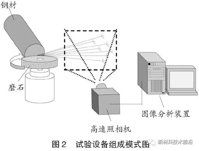

为此,山阳特殊钢公司和东京理科大学自2010年开始进行共同研究,开发了拍摄火花、用画面分析捕捉火花特征从而可识别钢材种类的系统。为了进行实用化验证,将装有钢材识别系统的设备(图2)试验性的安装到生产现场。为了使器材能如人眼一样捕捉到火花特征,选定了使用高速相机拍摄火花的条件(拍摄时间不到1s)。
搭载在图像处理装置的新的图像分析程序(专利第5706233号)改进了原来程序的图像分析精度和速度问题,并为实现实用化继续进行数据积累。利用该设备,可通过图像分析计算出火花量和破裂数,通过评价其比例可以以±0.05%误差识别钢材中的碳含量。
