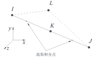

梁单元作为一种简单且高效的计算单元,在结构分析尤其是建筑结构中得到广泛的应用。使用梁单元可以避免将结构中梁柱全部转换为实体单元,从而降低了计算量,且梁单元结构形式简单,求解精度也相对较高。在ANSYS中,梁单元基本上可以分为线性单元和二次单元,二者之间计算理论不同,经典的二次单元即BEAM189单元的积分点如下图所示:

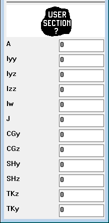

在ANSYS中可以为BEAM单元定义截面,其中大部分经典的截面形式都包含在ANSYS的截面库中,但是经典的梁单元计算时截面方向分为四个单元,这对于一般计算来说是足够的,但如果需要仔细分析截面方向的内力,可能就略显的粗糙了。除此之外,钢管混凝土、组合梁之类也都是异形梁截面,此时标准截面库中的数据也没什么用。针对这个问题存在两种解决方式,一种是使用ASEC自定义截面参数,这个命令不管截面如何,只需要给出截面相关的信息即可,截面的信息输入如下图所示:
至于这些截面的参数可以使用简单的截面计算工具得到,如果是钢筋混凝土梁这种比较复杂的复合梁,那么需要使用Xtract之类的截面有限元软件进行计算。将截面信息填入。采用ASEC的截面输入方式计算效率高,截面信息准确的话,精度也不差,但缺点是不能输出截面积分点和栅点的数据。

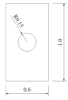

下面以一个开洞矩形梁作为分析,截面尺寸(m)如下图所示:

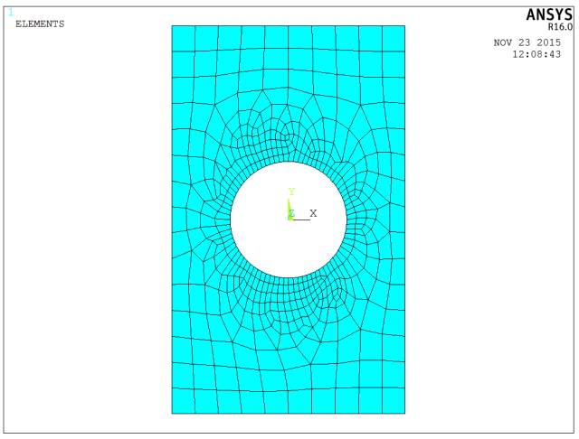

在ANSYS中选择MESH200单元,之后建立截面几何模型并划分网格,如下图所示:

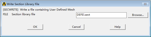

之后直接写入到文件中,如下图所示:
也可以用下面的命令流直接写入:

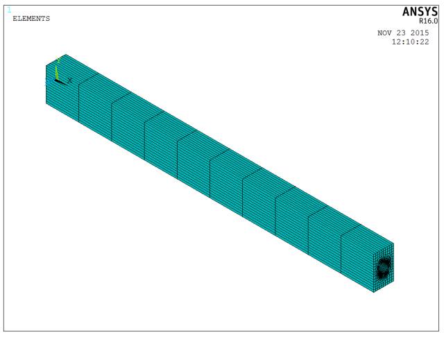

截面保存完成之后,清理数据库从新建立分析模型,并用下面的命令读取刚才写入的截面:
赋予截面后形成的有限元模型如下图所示:

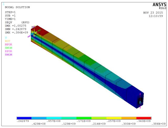

之后设定相应的边界条件,加载即可,下图给出了计算的Mises应力图:
