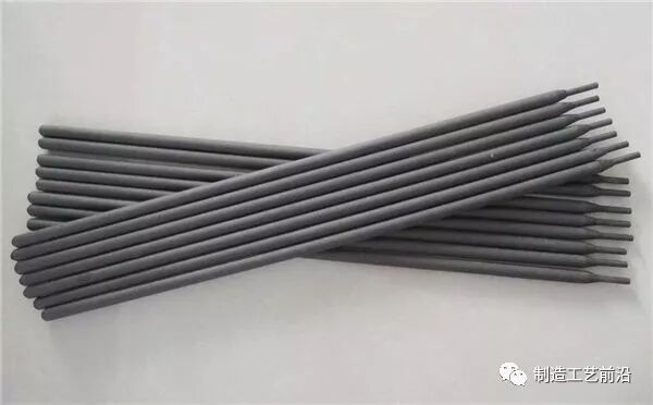

1.注意事项
(1)焊条保管注意库房通风、干燥,空气相对湿度应控制在60%以下,码放时离地和墙壁保持30cm距离。
(2)分清型号和规格存放,不能混放。
(3)搬运、堆放过程注意不要损伤药皮,对药皮强度较差的焊条:如不锈钢焊条、堆焊焊条、铸铁焊条,更要注意。焊条码放不可过高。
2.焊条受潮的影响
焊条受潮后,一般药皮颜色发深,焊条碰撞失去清脆的金属声,有的甚至返碱出现“白花”。
受潮焊条对焊接工艺的影响:
(1)电弧不稳,飞溅增多,且颗粒过大。
(2)熔深大,易咬边。
(3)熔渣覆盖不好,焊波粗糙。
(4)清渣较难。
受潮焊条对焊接质量的影响:
(1)易造成焊接裂纹和气孔,碱性焊条尤甚。
(2)力学性能各项值易偏低。
3.焊条烘干
(1)焊条存放时间过长时若受潮,但焊芯未生锈,药皮没有变质,焊条烘干后,可保持原来性能而不影响使用。
(2)烘烤温度不可过高、过低。温度低了,水分除不掉;温度过高,易造成药皮开裂、酥脆、脱落或药皮成分起变化,影响焊接质量。
(3)烘干后的碱性焊条,在室外露放时间不宜超过4h。
(4)焊条重复烘干次数不可过多,否则易造成药皮脱落。
4.如何判断焊条是否受潮
外观特征--不锈钢焊条受潮后,药皮颜色发黑,焊材相碰没有清脆的金属声。另外,长期受潮药皮会出现白色的结晶。
性能影响--飞溅大、电弧剧烈、容易咬边、焊渣覆盖不均且清渣困难、诱发气孔或裂纹。
识别方法:
1、如果焊接时发生气孔、有大颗粒飞溅或药皮成块脱落,首先考虑焊材是否烘干。
2、取出几根焊条轻轻摇动,干燥就会发出硬而脆的金属声响;如焊条受潮,则声音发钝。
3、取一根焊条,用手缓缓弯折120度,若药皮大块脱落则说明受潮,否则均匀开裂。
5.焊条报废
焊芯锈蚀,药皮粘连、剥落、严重受潮(尤其是低氢型焊条、耐热钢焊条、低温钢焊条),此类焊条不能再使用,予以报废。

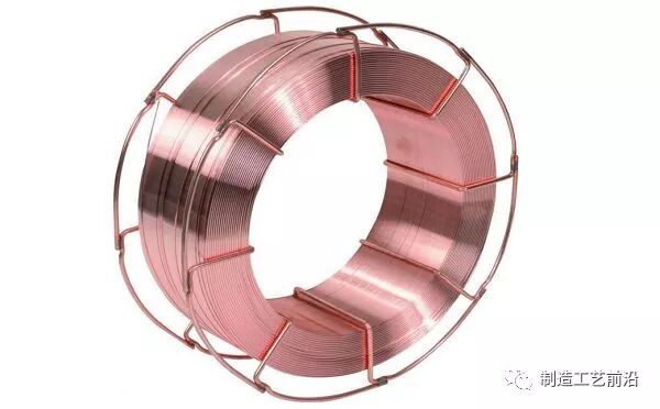

1.注意事项
(1)焊丝应放于专用焊接材料库保管,注意库房通风、干燥,空气相对湿度应
(2)分清型号和规格存放,不能混放。
(3)搬运过程要避免乱扔乱放,防止包装破损。一旦包装破损,可能会引起焊丝吸潮、生锈。
(4)对于桶装焊丝,搬运时切勿滚动,容器也不能放倒或倾斜,以避免筒内焊丝缠绕,妨碍使用。
(5)焊丝码放不可过高。
(6)一般情况下,药芯焊丝无需烘干,开封后应尽快用完。当焊丝没用完,需放在送丝机内过夜时,要用帆布、塑料布或其他物品将送丝机(或焊丝盘)罩住。以减少与空气中的湿气接触。
(7)药芯焊丝使用的CO2应为纯净无水气体。
2.焊丝受潮的影响
吸潮焊丝,可使熔敷金属中的扩散氢含量增加,产生凹坑、气孔等缺陷,焊接工艺性能及焊缝金属力学性能变差,严重的可导致焊缝开裂。
3.如何判断焊丝是否受潮
外观特征--受潮后,不锈钢焊丝可能有锈斑或表面不够光亮。真空包装的产品若发现包装破损,则极可能已受潮。
性能影响--诱发气孔或裂纹、飞溅大、焊渣覆盖不均。
识别方法:
1、如果焊接时发生气孔,首先考虑焊丝是否受潮。
2、真空包装的产品,打开锡箔纸前确认包装是否完好。
