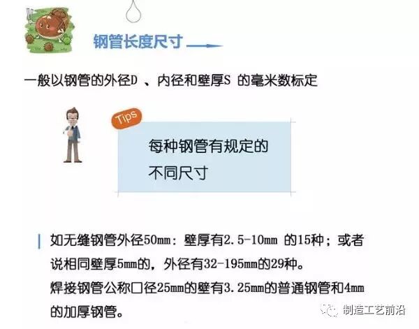

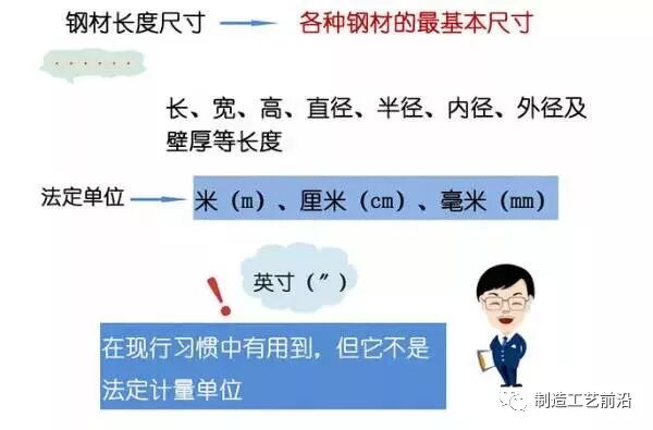

钢材长度尺寸
钢材长度尺寸是各种钢材的最基本尺寸,是指钢材的长、宽、高、直径、半径、内径、外径以及壁厚等长度。钢材长度的法定计量单位是米( m )、厘米( cm )、毫米( mm )。在现行习惯中,也有用英寸表示的,但它不是法定计量单位。
说起来简单,其实钢材长度的计算还有很多讲究,那么有关钢材尺寸有哪些?长度怎么算?钢铁行业种类繁多,规格复杂,入行三年内都不一定认全。接下来我们就来一起学习。

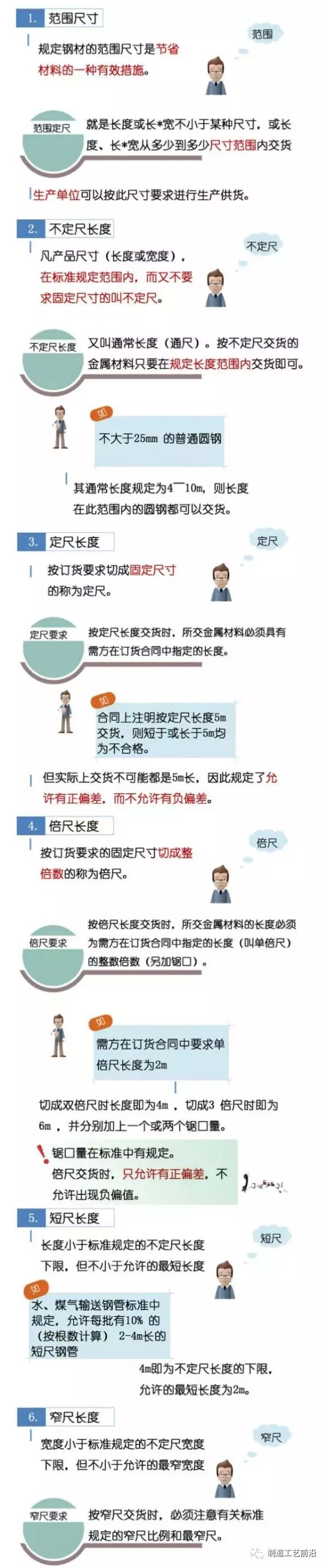

长度的分类

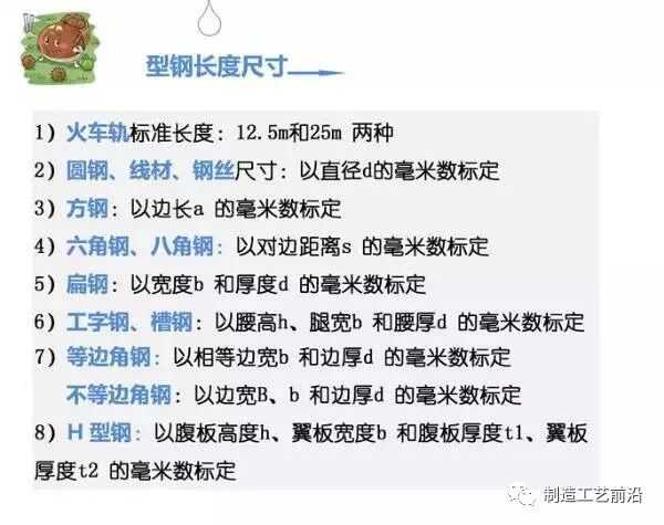

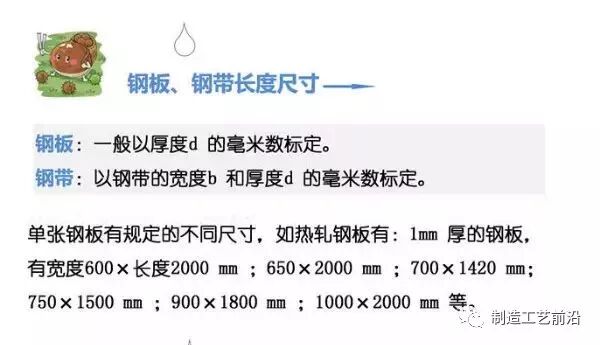

钢材长度尺寸举例
