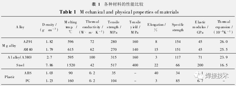

7)抗蠕变性能好 镁随着时间和温度的变化在尺寸上蠕变少。8)再生 镁合金与塑料不同,它可以简单地再生使用且不降低其力学性能,由于熔点低、比热容小,再生熔解时所消耗的能源是新材料制造耗能的4%。各种材料的性能比较见表1。

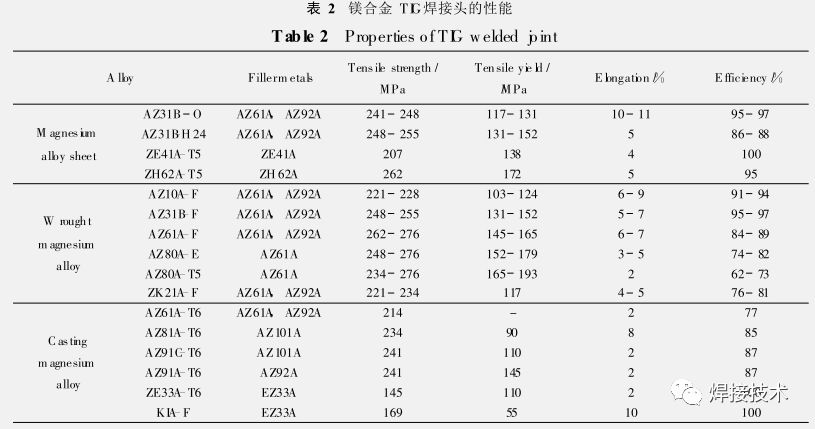

研究发现这些氯化物可以使熔深增加2倍。这主要是由于氯化物的添加增大了电弧电压和电弧温度,而且在焊接方向上增大了电弧的宽度,使得焊接过程中在增大热输入的同时伴随着热流的重新分布。在这些氯化物中,CdCl2的作用最为明显,由于Cd的第一电离能很高,CdCl2的熔点、沸点和分解温度低,因而焊接电压高,弧温高,增大了熔合区深度,可以获得更大的深宽比。中田一博对不同种类镁合金的TIG焊结果进行了整理,其接头强度如表2。

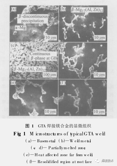

镁合金氩弧焊存在的主要缺陷是气孔和疏松。Munitz研究了GTAW焊接AZ91镁合金时的接头显微组织,如图1所示。在接头的显微组织中发现热影响区和焊缝内有连续的β-Mg17(AlZn)12析出,认为镁合金焊缝中气孔的形成与焊缝中的H2有密切联系。若焊接材料和保护气体中含有水分,焊接过程中发生置换反应,放出H2,H2的溶解度随温度的下降而急速减小,当焊缝的凝固速度过快,气泡来不及浮出焊缝金属表面时就形成了气孔。
Hwang等人认为氩弧焊焊接镁合金时,添加焊丝的成分以及保护气体的流量都是影响焊缝中气孔含量的因素,在焊接过程中通过增加保护气体的流量可以显著地减小气孔的数量、体积,并能减小焊缝中镁含量的损失,从而提高接头的力学性能。另外,对于气孔的防治,发现还可以通过焊接时尽量压低电弧(2mm左右),以充分发挥电弧的阴极破碎作用并使熔池受到搅拌,从而使气体逸出熔池。

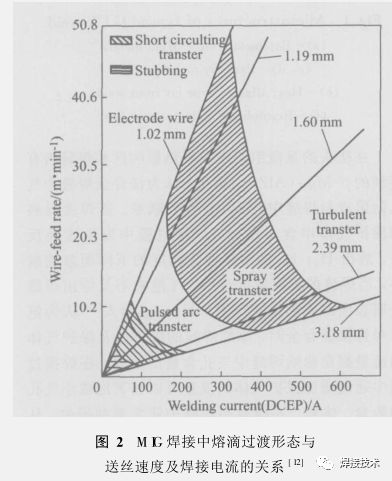

MIG焊中熔滴过渡形态与送丝速度及焊接电流的关系如图2所示。图中对应于一定直径的焊丝,在不同的焊接电流与送丝速度下存在3种不同的熔滴过渡形式,分别为短路过渡、脉冲过渡和喷射过渡。
在短路过渡区与喷射过渡区的区域之间,焊接电流必须加脉冲以防止产生不适于镁合金焊接的粗滴过渡。脉冲过渡的线能量要小于喷射过渡,适用于焊接中等厚度的板材,短路过渡适合于焊接薄板,喷射过渡可以用来焊接厚板。选取合适的焊接规范,可以得到表面成形好、力学性能高的接头。

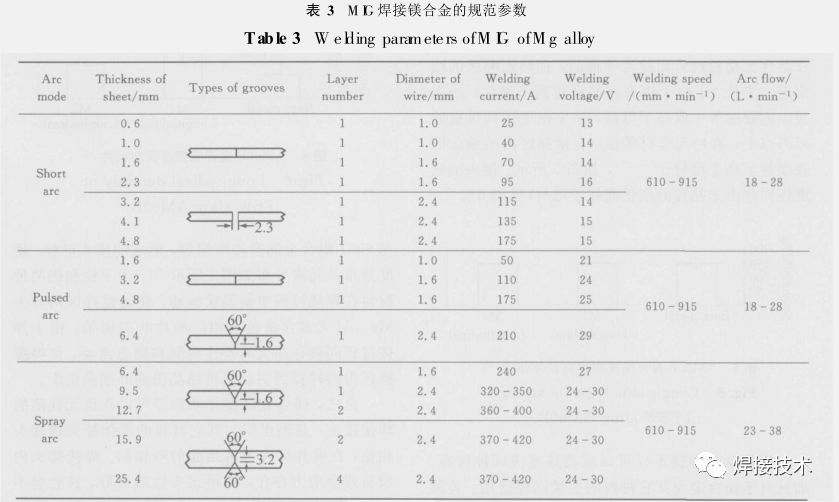

表3列出了MIG焊接镁合金时典型的规范参数,给出了对于不同板厚的材料,应采用的电流、电压、坡口形状和焊丝直径等参考值。氩弧焊镁合金时焊缝中存在的另一缺陷是热裂纹。镁合金属于典型的共晶型合金,易熔共晶体的存在是镁合金焊缝产生凝固裂纹的重要原因之一。同时认为凝固裂纹的产生与电源脉冲频率有关,且裂纹的长度与熔合区晶粒的大小有关。

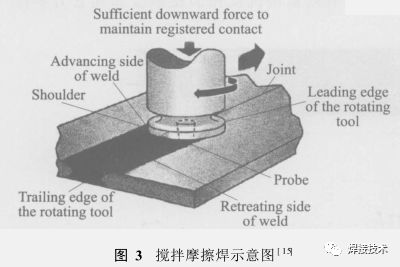

搅拌摩擦焊是20世纪90年代初由英国焊接研究所(TWI)首先提出的,是一种新型的固相连接技术。图3为搅拌摩擦焊的原理示意图。它是利用不同形状的搅拌头伸入到工件中的待焊区域,通过搅拌头在高速旋转时与工件之间产生的摩擦热使这一部分的金属处于塑性状态,并在搅拌头的压力作用下从前端向后端塑性流动,从而使两个工件压焊形成一个接头。
在搅拌摩擦焊过程中,金属不发生熔化,焊接时温度相对较低,因此不存在熔焊时产生的那些缺陷,而且焊接过程中无飞溅、无气孔、无烟尘,无需添丝和保护气体,因此,对于镁合金的焊接具有独特的优势。通过对搅拌头旋转速度、倾角及插入速度和工件的行进速度等工艺参数的研究,发现在一个很宽的范围内均能得到令人满意的焊缝,焊缝上下表面光滑,几乎无变形。

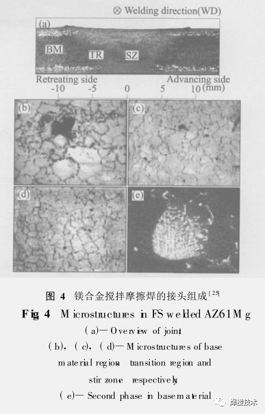

由于焊接过程中不仅有塑性流动过程,而且同时伴随着动态恢复和再结晶过程,所以焊缝组织由中心向外分为3个部分:熔核区、机械热影响区和热影响区。接头显微组织见图4。

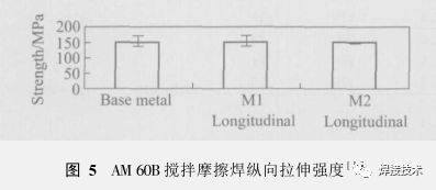

熔核区金属在搅拌头的作用下,温度较高,应变速率较大,金属不断地发生动态再结晶,得到高位错密度的再结晶组织,晶粒为等轴晶,并且晶粒和位错分布均匀。而在机械热影响区内组织由于存在塑性流动的趋势而接近等轴晶,在热影响区的组织进一步长大。由于接头区晶粒得到了细化,所以接头的硬度等于或高于母材,接头强度达到母材的85%以上,有的与母材等强,在搅拌区内的细晶区强度甚至高于母材,如图5所示。

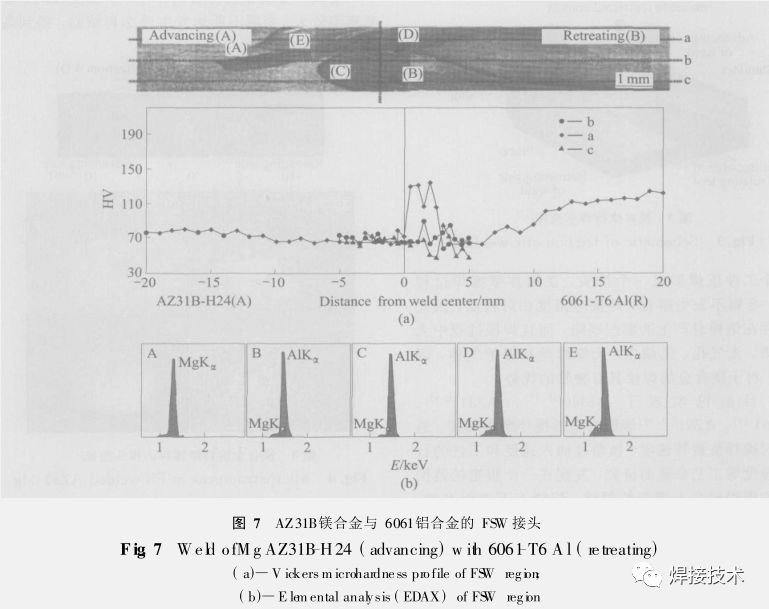

美国得克萨斯州立大学的Anand研究了AZ31镁合金与6061铝合金的搅拌摩擦焊,形成的接头形貌、硬度分布及元素分布如图7所示。由于镁和铝两种材料在焊接过程中漩涡状流动,使得搅拌区内分为Mg、Al元素含量各不相同的片状剪切带。由于焊接过程同样存在大的塑性变形和固态流动,使得搅拌区内同样得到由动态再结晶得到的细晶组织。
