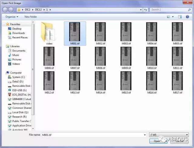

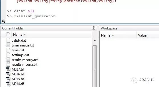

创建分析文件夹

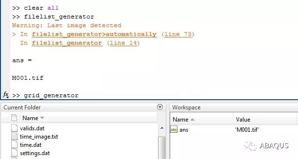

将DIC文件夹路径输入Matlab后,输入filelist_generator。
选择Automattically。
选择第一张图片进行图片处理。

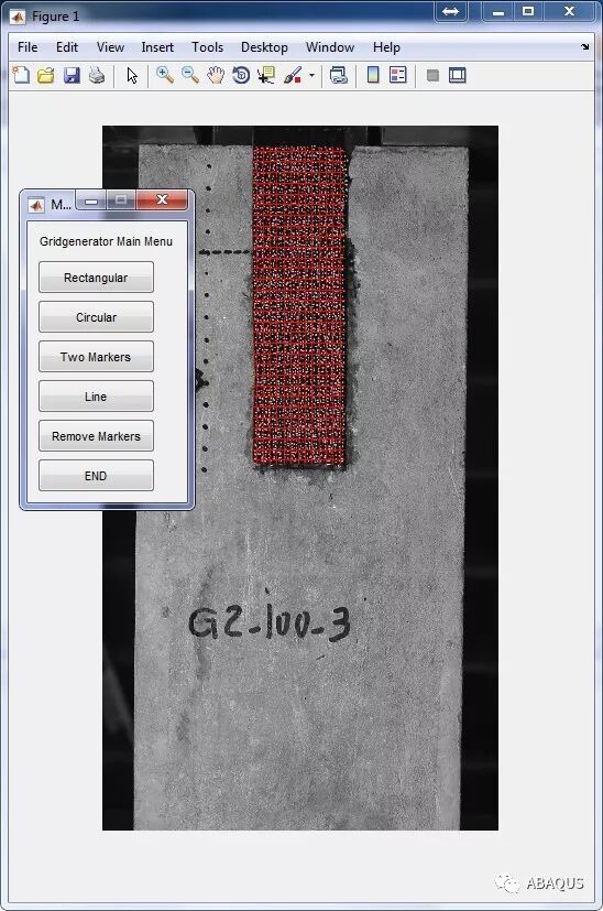

创建用于目标追踪的grid

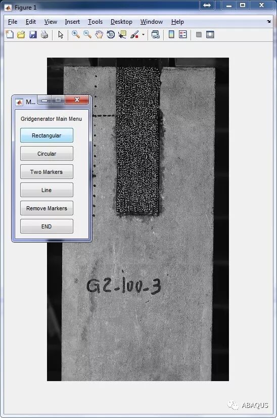

输入grid_generator。
选择合适的grid形状进行网格划分,以长方形试件为例,选择rectangular进行划分。

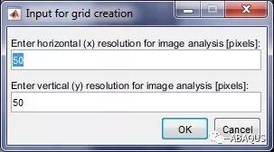

划分好网格后,进行像素大小的选择,默认为50x50 pixel, 最好是选择19x29这样的规范pixel进行处理。
确定了像素大小后,红色的grid就会自动生成,继续点击END,就可进行下一步的分析。

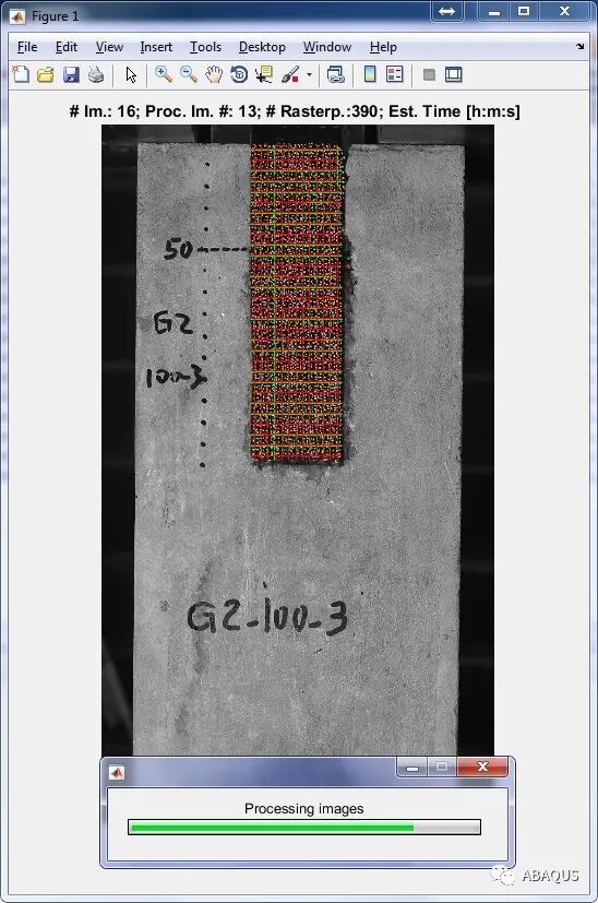

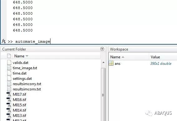

运行处理
输入automate_image,Matlab会自动进行批次处理,完成所要分析的图片。

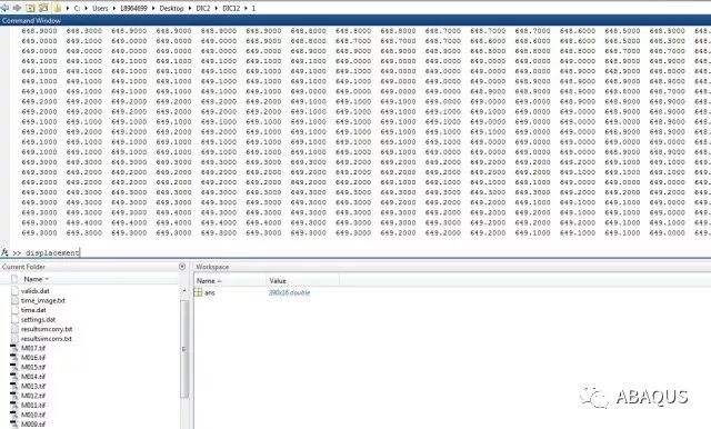

对试验中手动绘制的追踪点的位移进行追踪处理。

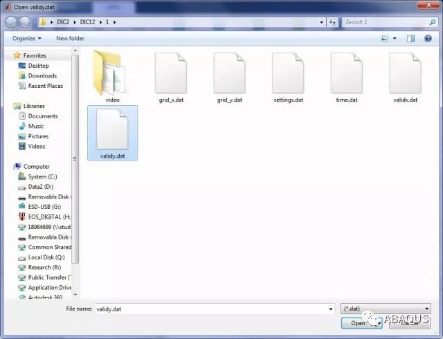

完成后,点击文件夹里的validx.dat和validy.dat进行后期数据显示。

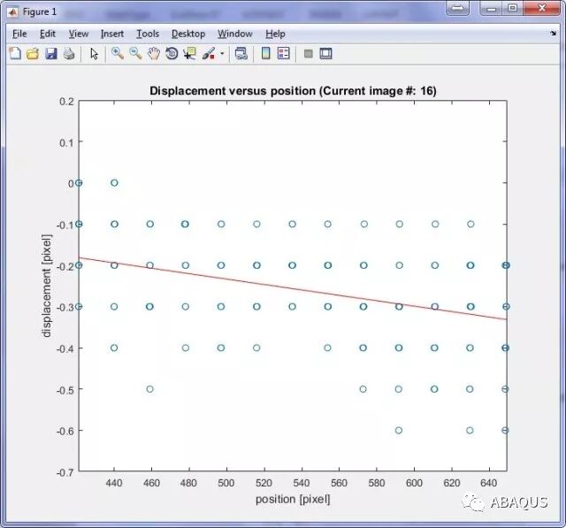

位移和应变结果

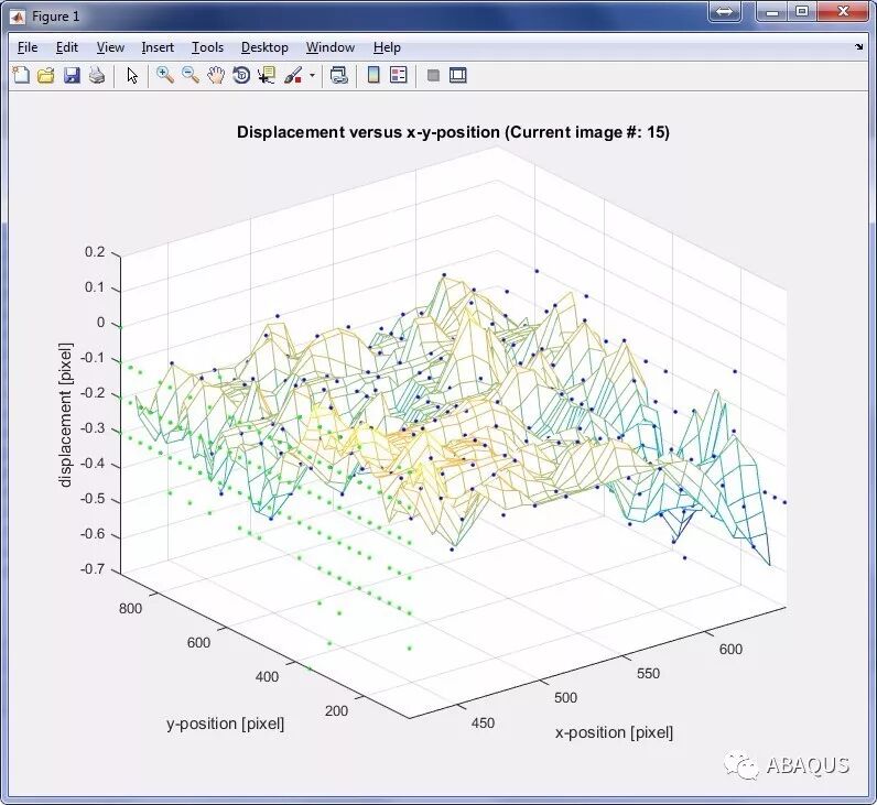

每个点的位移和应变所对应的图片都会显示在图片里以供参考。可以选择3D mesh plot进行位移的全景查看。

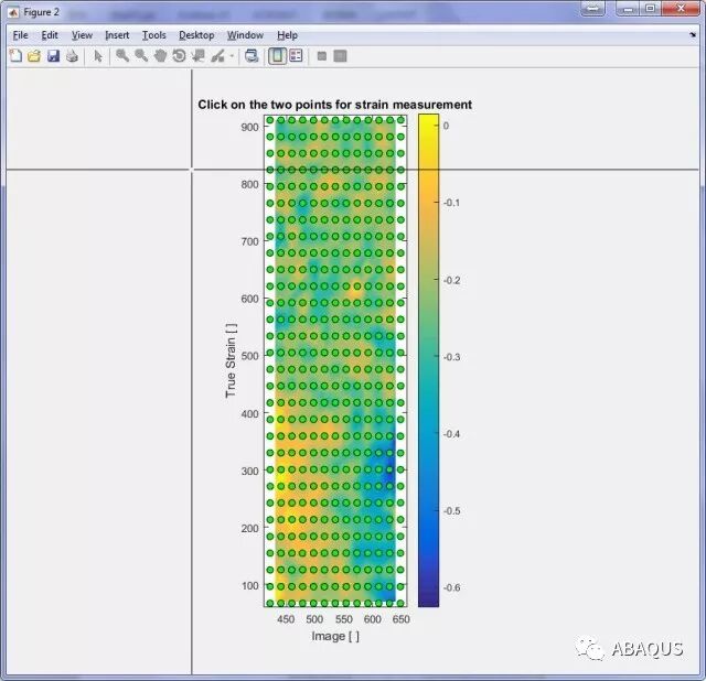

还有点与点之间的应变变化也可进行查看。
