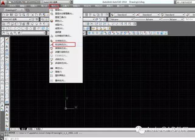

菜单栏:打开格式----标注样式或快捷键D回车

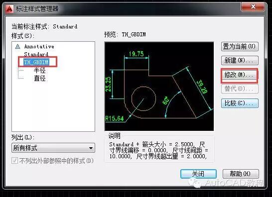

选定目前使用的标注样式并点击修改

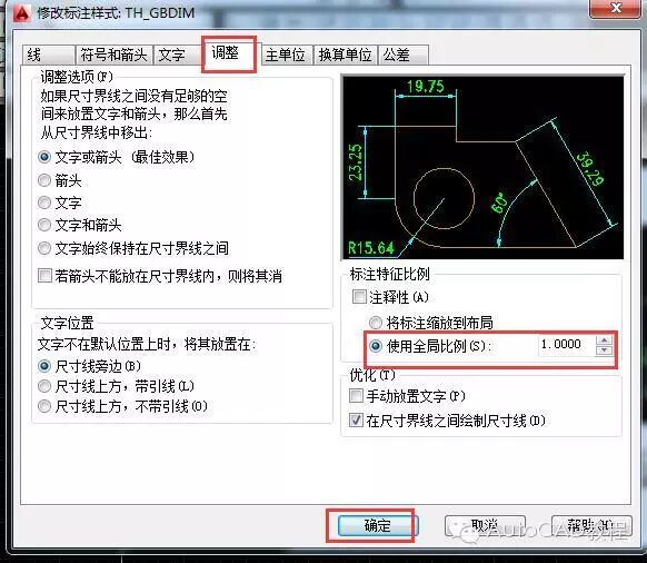

选择调整---使用全局比例
将数据修改为要放大或缩小的倍数---确定
给定合适的倍数后
此时的标注样式就可以与所画的大尺寸的图纸匹配了。
