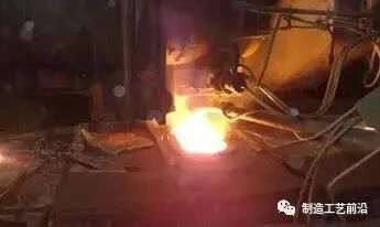

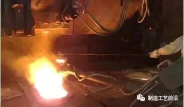

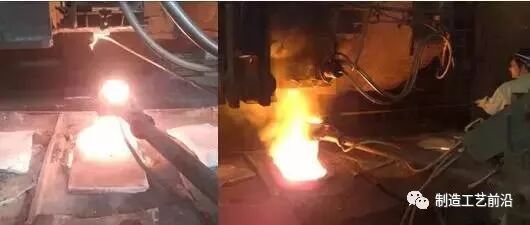

一 、连铸浇注过程氩气调节
吹氩,吹氩,上(水)口一般没有塞棒大;
拉速变化,大大小小变吹氩,金鱼吐泡见“鬼火”,液面数据定高下。
较好的结晶器吹氩状态
连铸吹氩的原则是:
1.在满足结晶器内液面不翻腾的状态下,最好塞棒吹氩最好大于上水口吹氩,塞棒吹氩量要尽可能的大;
2.出现塞棒上涨或液面波动时检查SEN还是上水口堵塞,如果SEN堵塞不明显要着重调大上水口流量,其意义要大于塞棒吹氩。
3.时刻关注结晶器液面检测数据,实现液面波动在±3毫米是连铸吹氩的最终目的,根据液面检测数据要随时调整吹氩流量。氩气调整总结成一句口诀。
4.随着拉速的变化,吹氩量也是始终在调整变化的,一般讲拉速大吹氩流量也大,拉速低吹氩流量也随之降低。

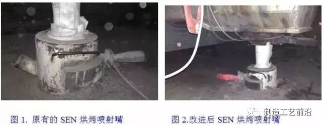

三 、连铸中间包烘烤
要想水口高温度,拉瓦喷射加速度
    减少连铸中间包烘烤时间和增加连铸中包烘烤温度,是减少钢水温降增加开浇成功率的关键,以前的连铸中包水口烘烤炉在烘烤时间内虽说基本能够达到烘烤温度但温度较低,增加了开浇时中包水口炸裂的风险,有时因中包水口烘烤后较暗而特意延长烘烤时间。为减少烘烤时间减少开浇时中包水口炸裂的问题,我们把原有的SEN烘烤喷射嘴通过设计增加喷出口的长度,从而增加了拉瓦尔喷嘴的喷出速度,增加负吸式烘烤炉的负压,更加有力的将中包内的火焰引导到中包水口进行烘烤。图1,2是两种不同SEN烘烤喷射嘴在烘烤过程中的对比,注意图2改进后喷射嘴管体被烘烤的通红,此SEN烘烤温度也高于原设计,这种改进既不增加原有设备的改进投入,又能有效减少了烘烤时间和减少中包水口开浇炸裂的风险,大幅提升SEN水口温度。
