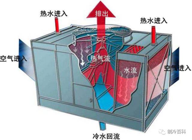

冷却塔的结构组成及功能:
支架和塔体:外部支撑;
填料:为水和空气提供尽可能大的换热面积;
冷却水槽:位于冷却塔底部,接收冷却水;
收水器:回收空气流带走的水滴;
进风口:冷却塔空气入口;
百叶窗:平均进气气流,保留塔内水分;
冷却塔原理——组成:
淋水装置:将冷却水喷出;
风机:向冷却塔内送风;
轴流风扇用于诱导通风冷却塔;
轴流/离心风扇用于强制通风冷却塔。

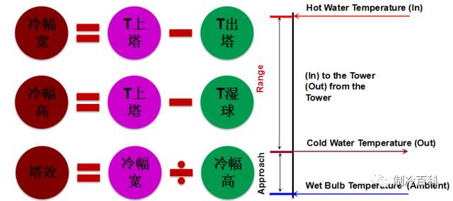

1.冷却水温差:入口温度—出口温度大温差 = 高性能
2.冷幅:冷却塔出水温度与入口空气湿球温度的差值:小冷幅 = 高性能
3.效率:

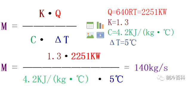

6.冷却水流量
K·Q=C·M·ΔT
K:估算系数
Q:机组最大制冷量
C:水的比热容
ΔT:供回水温差
M:冷却水质量流量
压缩式制冷机组最大制冷量的1.3倍;
吸收式制冷机组(溴化锂)制冷量的2.5倍。

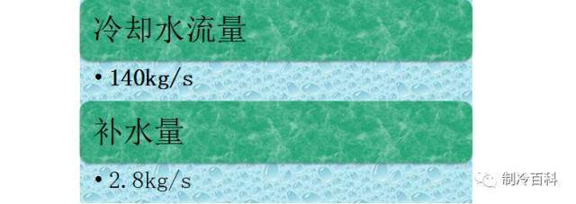

例题:一项用一台PFS640.2XE机组的工程冷却塔水流量补水量
补水量m=M·2%=140kg/s·2%=2.8kg/s
