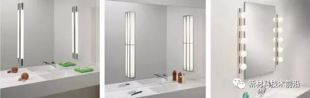

当你站在浴室的镜子前时,光线会离开你的脸,朝着镜子表面前进,然后朝你的方向反弹。我们希望清楚地看到我们的脸,所以脸部需要被一个柔和的,无阴影的光线包围。
这意味着光线需要从镜子中射向你。理想的情况下,最有效的照明解决方案是照亮脸的两侧,以确保光线的柔和,没有阴影。

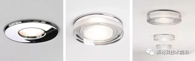

最不妥当的,尽管也是最常见的,就是天花板上面的灯光,比如嵌入式筒灯。这些灯不是设计成来照亮洗手盆的,但是由于它们相对简单,尺寸和成本适中,意味着它们在许多应用中是不可避免的照明解决方案。

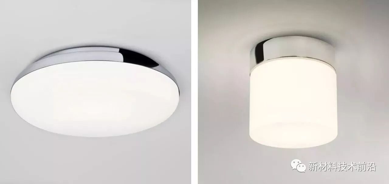

如果仅限于中央天花板解决方案,请确保光源来自柔和的漫射表面,如乳白玻璃。
如果浴室洗手盆上方已经有筒灯,则可以通过几种不需要进行任何根本性改变的方法来改善照明。幸运的是,筒灯配有扩散式前置玻璃,这些远远好于裸筒灯照明。

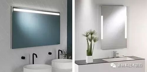

你还可以找到组合的镜子灯,安置在镜子表面,非常有效的同时,清理起来也比较容易。
