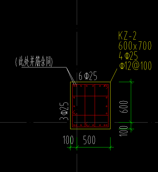

并筋(twin bars),又叫“钢筋束”,当构件中需要摆放的普通钢筋数量太多,按常规的布筋方法无法满足钢筋间距的要求,引起设计与施工困难,或因大直径钢筋规格不齐,无法满足配筋需求时,可采用并筋方式,将二、三根钢筋捆绑成柬。
试验表明:并筋的承载能力与原各单根钢筋的总和相同,但由于配筋密集握裹力的相对不足(二并筋影响不大,三并筋影响稍多)将影响其受力性能。经试验分析确定,这种影响可以用并筋(钢筋束)的等效直径来表述。即并筋可视为计算截面相等的单根等效钢筋。

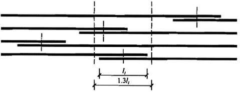

8.4.3 同一构件中相邻纵向受力钢筋的绑扎搭接接头宜互相错开。钢筋绑扎搭接接头连接区段的长度为1.3倍搭接长度,凡搭接接头中点位于该连接区段长度内的搭接接头均属于同一连接区段(图8.4.3)。同一连接区段内纵向受力钢筋搭接接头面积百分率为该区段内有搭接接头的纵向受力钢筋与全部纵向受力钢筋截面面积的比值。当直径不同的钢筋搭接时,按直径较小的钢筋计算。
注:图中所示同一连接区段内的搭接接头钢筋为两根,当钢筋直径相同时,钢筋搭接接头面积百分率为50%。
位于同一连接区段内的受拉钢筋搭接接头面积百分率:对梁类、板类及墙类构件,不宜大于25%;对柱类构件,不宜大于50%。当工程中确有必要增大受拉钢筋搭接接头面积百分率时,对梁类构件,不宜大于50%;对板、墙、柱及预制构件的拼接处,可根据实际情况放宽。
并筋采用绑扎搭接连接时,应按每根单筋错开搭接的方式连接。接头面积百分率应按同一连接区段内所有的单根钢筋计算。
并筋中钢筋的搭接长度应按单筋分别计算。

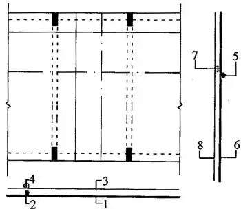

预应力混凝土结构设计规范JGJ369-2016>11构造规定>11.1一般规定
11.1.4预应力混凝土双向板应符合下列规定:
2双向均沿板宽单根或并筋应均匀布筋,每束预应力筋不宜超过4根,间距不宜大于1.2m;
1-板底短向普通钢筋;2-板底长向普通钢筋;3-板底短向预应力筋;4-板底长向预应力筋;5-板顶短向普通钢筋;6-板顶长向普通钢筋;7-板顶短向预应力筋;8-板顶长向预应力筋
