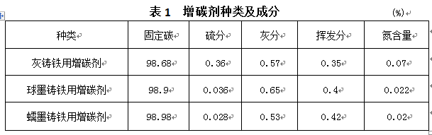

衡量增碳剂优劣的指标主要有固定碳含量、硫分、挥发分、灰分、氮含量及水分等。石墨化增碳剂经高温石墨化处理后,硫分、氮含量大大低于非石墨化增碳剂。
1)固定碳、灰分、挥发分  增碳剂的固定碳不同于含碳量,固定碳值是根据样品的水分、挥发分、灰分及硫分计算得出的,而含碳量可直接用仪器检测出来。固定碳含量高、灰分低,则增碳效果越好。增碳剂中的灰分含量高在熔炼过程中产生大量烟尘、炉渣,增加能耗,加大扒渣劳动强度。
2)硫含量  在普通铸铁中,硫元素具有稳定渗碳体,阻止石墨化扩展的作用,在生产球墨铸铁、蠕墨铸铁件时应选用含硫量低的石墨化增碳剂,若硫含量过高将影响球化效果,消耗更多的球化剂,增加生产成本;由于煅烧石油焦增碳剂煅烧温度较低,硫含量较高,一般在1%以下,因此可用于某些灰铸铁件的生产。
3)氮含量  是衡量增碳剂品质好坏的一个重要指标。一般铸造厂在购买增碳剂时,一是关注增碳剂的价格;二是增碳剂中的固定碳、硫、灰分、挥发分及水分的含量,对氮含量关注较少。普通煅烧石油焦增碳剂,煅烧温度偏低,氮、硫含量偏高。生产灰铸铁件时,由于炉料中废钢自身会带入一部分氮元素,若废钢加入比例较多,增碳剂用量也相应加大,若使用氮含量较高的普通煅烧石油焦增碳剂,铁液中的氮含量会大幅度提高。铁液中过量溶解的N会阻碍石墨化,增加碳化物的稳定性,促进D型石墨的形成,提高硬度,恶化铸件加工性能。对于灰铸铁,适量的N元素可以使石墨片长度缩短,弯曲程度增加,端部钝化,长宽比减小,能够稳定基体的珠光体,起到细化晶粒组织,提高铸件抗拉强度及硬度的作用。有资料介绍,当铁液中wN0.012%时,铸件有出现氮气孔缺陷的可能。氮气孔常见于铸件内部、表面或近表面,呈大小不等的圆形、长方形及不规则形态,是铸造生产中常见缺陷之一。
石墨化增碳剂经高温脱硫脱氮处理,氮、硫元素含量很低,使用石墨化增碳剂熔炼的铁液氮含量一般很低。

1)吸收率比较  1所列是某厂现使用的增碳剂种类,普通煅烧石油焦增碳剂主用于部分灰铸铁件的生产,石墨化石油焦增碳剂主要应用于球墨铸铁、蠕墨铸铁件的生产。

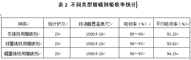

跟踪每种同一批次的增碳剂使用时的增碳效果,统计其吸收率,数据见表2。电炉型号为10t/h15t/h中频感应电炉,三种增碳剂的加入方式都是随炉料分批加入。
比较这三种规格增碳剂的吸收率,相同粒度下,石墨化增碳剂的吸收率要高于煅烧石油焦增碳剂,同种类型增碳剂,粒度小的吸收效果更好。
