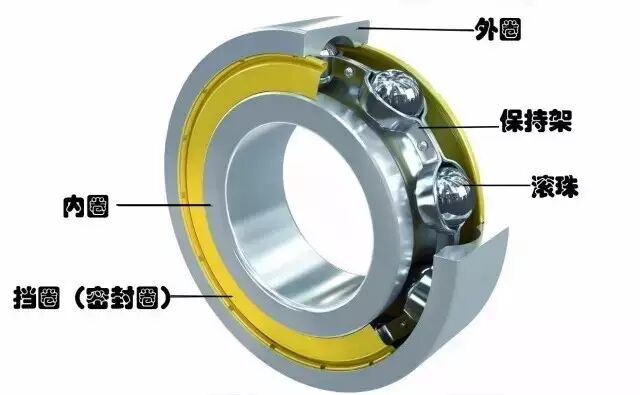

先来了解一下最基础的滚珠轴承结构吧——
滚珠轴承主要包含四个基本元件:滚珠(ball)内环(inner ring)外环(outer ring)保持器(cage or retainer)
一般工业用的滚珠轴承满足AISI52100的标准,滚珠与环通常是以高铬钢制成,洛氏硬度(Rockwell C- scale hardness)约在61-65之间。

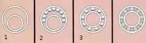

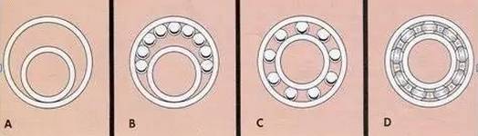

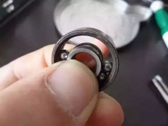

在轴承行业,把钢珠放到内外圈中间这道工序叫做“合套”。 看看下面这张图,你是不是有恍然大悟的感觉!
“合套”工序:
1. 准备好内外圈,内圈靠一边放置
2. 放入钢球
3. 分球,用带小爪子的分球器将钢球均匀分开
4. 安放保持架并将两片保持架铆和
在实际生产中还有满装的,一般是带有装球缺口的。用的比较少: 可以看到在一侧有装球缺口,钢球从那个缺口里填进去,不过这种轴承承受轴向载荷的能力比较小,用的也比较少。

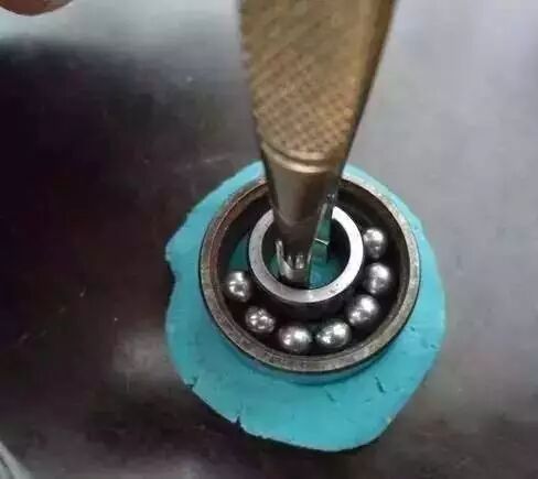

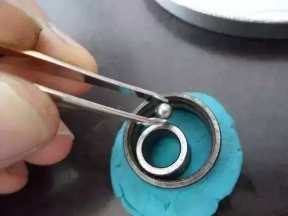

滚珠安装基本流程
实际操作过程

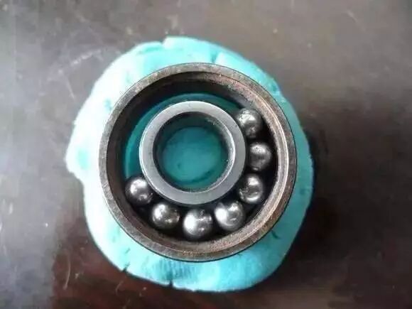

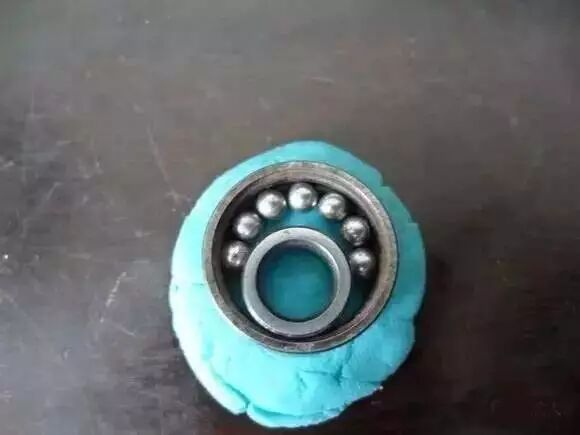

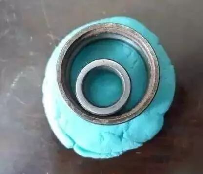

把轴承的内外圈按图上的方法放在橡皮泥上,稍稍按进去点
把钢珠放进内圈与外圈的间隙中
像图上的排列好调整好位置。下面注意事项来了

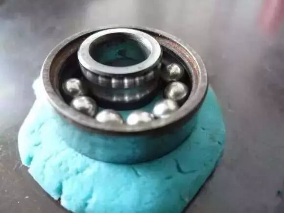

钢珠对应的位置要在外圈的凹槽内,还有内圈的凹槽内(把内外圈按进橡皮泥,或者扯出来点,能调整到刚刚好的位置。

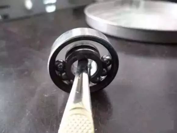

然后把内圈向钢珠的方向已过去,保证钢珠卡到凹槽内。

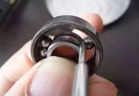

用镊子或者其他的棒状物体穿过内圈,同时向着钢珠的方向用力顶住钢珠。
把轴承立从橡皮泥上取出。

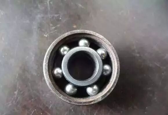

用手拿的时候注意,向有钢珠的方向用力顶住。不然很容易散架的呵呵
接着用螺丝刀把钢珠的位置摆好。
这样很快就能装好了

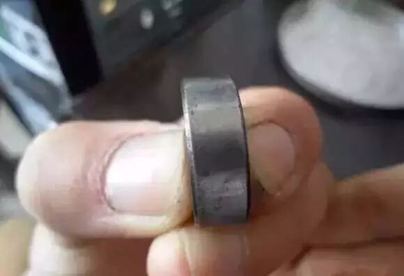

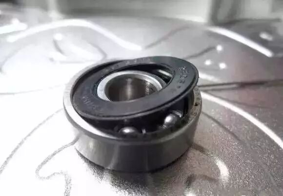

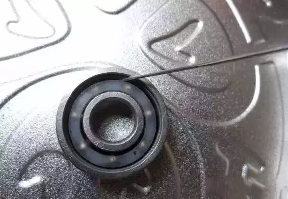

用一根细点的针,把钝的一头插入保持架与外圈的间隙中,直到可以顶到防尘盖。
 然后用力顶开就好了......
