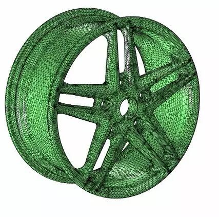

自由网格划分
自由网格划分是自动化程度最高的网格划分技术之一,它在面上(平面、曲面)可以自动生成三角形或四边形网格,在体上自动生成四面体网格。通常情况下,可利用Hypermesh的2D面板的automesh来对面和网格单元自动划分。
对于复杂几何模型而言,自动分网方法省时省力,但缺点是单元数量甚至会出现单元不能达到预想的效果,如在某些地方需要较少单元,而在另外的地方需要更多的单元时,通常不容易控制。因此需要对面进行一些几何分块处理,以得到符合分网工作者的意愿的具有较高计算效率的网格
对于三维复杂模型只能生成四面体单元,分网效率极高,只要设置相关参数就等得到较好的网格,但是网格数量取决于几何模型的最小特征,网格数量通常非常大,因此为了获得更高的计算效率的有限元网格,通常要对几何模型进行一些处理,和二维情况类似,可以进行分块处理,如进行局部细分。

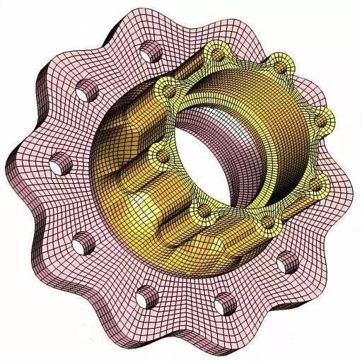

映射网格划分
映射网格划分是对规整模型的一种规整网格划分方法,其原始概念是:对于面,只能是四边形面,网格划分数需在对边上保持一致,形成的单元全部为四边形;对于体,只能是六面体,对应线和面的网格划分数保持一致;形成的单元全部为六面体。
目前大多数分网软件对这些条件有了很大的放宽,包括:
  • 面可以是三角形、四边形、或其它任意多边形。
  • 面上对边的网格划分数可以不同,但有一些限制条件。
  • 面上可以形成全三角形的映射网格。
  • 体可以是四面体、五面体、六面体或其它任意多面体。
  • 体上对应线和面的网格划分数可以不同,但有一些限制条件。
对于三维复杂几何模型而言,通常的做法是利用线面切割功能,将其切割成一系列四、五或六面体,然后对这些切割好的体进行映射网格划分。当然,这种纯粹的映射划分方式比较烦琐,需要的时间和精力较多,但能保证较高的网格质量。

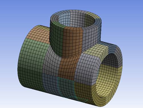

拖拉、扫略网格划分
对于由面经过拖拉、旋转、偏移等方式生成的复杂三维实体而言,可先在原始面上生成壳单元形式的面网格,然后在生成体的同时自动形成三维实体网格。对于已经形成好了的三维复杂实体,如果其在某个方向上的拓扑形式始终保持一致,则可用扫略网格划分功能来划分网格;这两种方式形成的单元几乎都是六面体单元。
在Hypermesh三维面板中的solidmap功能,可以实现几种形式的拖拉和扫略,如从单元到面,从面到面,可以选择的拉伸方式也多种,根据具体的情况进行灵活选择,通常,采用扫略方式形成网格是一种非常好的方式,对于复杂几何实体,经过一些简单的切分处理,就可以自动形成规整的六面体网格,它比映射网格划分方式具有更大的优势和灵活性,一般情况下,要把复杂的几何模型划分成完全的六面体单元,通过几何处理来分块,再用扫略功能是最主要的划分方法。

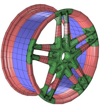

混合网格划分
混合网格划分即在几何模型上,根据各部位的特点,分别采用自由、映射、扫略等多种网格划分方式,以形成综合效果尽量好的有限元模型。混合网格划分方式要在计算精度、计算时间、建模工作量等方面进行综合考虑。
通常,为了提高计算精度和减少计算时间,应首先考虑对适合于扫略和映射网格划分的区域先划分六面体网格,应尽量通过切分等多种布尔运算手段来创建合适的区域(尤其是对所关心的区域或部位);其次,对实在无法再切分而必须用四面体自由网格划分的区域,采用带中节点的六面体单元进行自由分网。

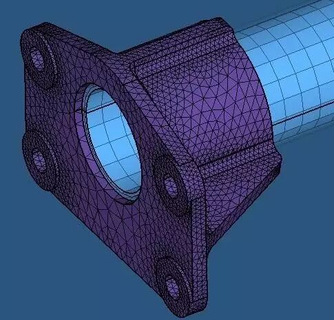

自由度耦合和约束方程
对于某些形式的复杂几何模型,可以利用ANSYS的约束方程和自由度耦合功能(Abaqus中的tie功能)来促成划分出优良的网格并降低计算规模。
比如,将相邻的体在进行独立的网格划分(通常是采用映射或扫略方式)后再"粘结"起来,由于各个体之间在几何上没有联系,因此不用费劲地考虑相互之间网格的影响,所以可以自由地采用多种手段划分出良好的网格,而体之间的网格"粘结"是通过形函数差值来进行自由度耦合的,因此连接位置处的位移连续性可以得到绝对保证,如果非常关注连接处的应力,可以如下面所述再在该局部位置建立子区模型予以分析。

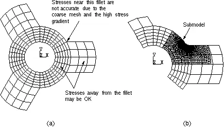

子模型等其它手段
子模型是一种先总体、后局部的分析技术(也称为切割边界条件方法),对于只关心局部区域准确结果的复杂几何模型,可采用此手段,以尽量小的工作量来获得想要的结果。
其过程是:先建立总体分析模型,并忽略模型中的一系列细小的特征,如导角、开孔、开槽等(因为根据圣维南原理,模型的局部细小改动并不特别影响模型总的分析结果),同时在该大模型上划分较粗的网格(计算和建模的工作量都很小),施加载荷并完成分析。其次,(在与总体模型相同的坐标系下)建立局部模型,此时将前面忽略的细小特征加上,并划分精细网格(模型的切割边界应离关心的区域尽量远),进行求解计算。
该方法的另外好处是:可以在小模型的基础上优化(或任意改变)所关心的细小特征,如改变圆角半径、缝的宽度等;总体模型和局部模型可以采用不同的单元类型,比如,总体模型采用板壳单元,局部模型采用实体单元等。
