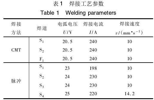

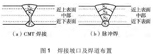

使用CMT Advanced焊机进行了12 mm厚高速列车用铝合金厚板焊接试验,分别采用直流CMT与脉冲混合过渡焊接工艺、脉冲MIG焊接工艺进行焊接.平板对接试验件的坡口及焊道布置形式如图1所示,其中CMT焊接时正面焊两道,背面焊一道,脉冲焊接时开V形坡口,留 0. 75 mm 钝边,不留间隙,共焊四道.焊接工艺参数见表1所示,保护气体采用高纯氢气体,焊丝直径1. 2 mm,焊接在机器人工作站上完成.

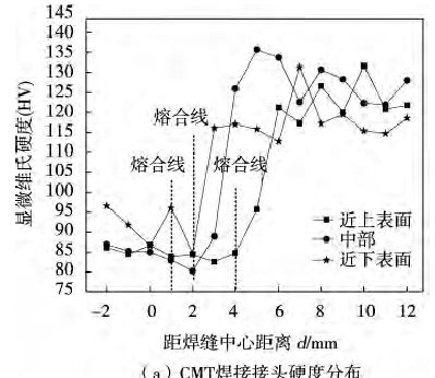

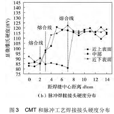

硬度试验根据国际标准《金属材料焊缝破坏性试验一硬度试验一电弧焊接头硬度试验》(IS09501.1:2001)进行.硬度检定区域包括焊缝、热影响区及母材.硬度试验选用维氏硬度载荷4.9 N,测点间距1 mm.对于12 mm厚板,试验中分别测试焊接接头近上表面、中部、近下表面的硬度分布,测量位置见图1所示,接头硬度测试结果如图3所示.
从图3中对接接头硬度分布看,焊缝处硬度低于母材,CMT工艺的焊接接头硬度要高于脉冲焊接工艺的焊接接头硬度,尤其是受热多次的接头中间部位.

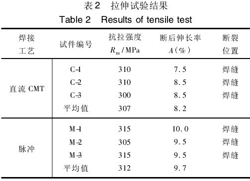

3.2 焊接接头拉伸试验
按照国家标准GB/T2651-2008《接头拉伸试验方法》的规定进行拉伸试验,然后用电子万能试验机进行拉伸试验.试验结果如表2所示,拉伸试件均断裂在焊缝位置.拉伸试验中,CMT工艺焊接接头平均抗拉强度为307 MPa,脉冲焊工艺焊接接头平均抗拉强度为312 MPa,CMT焊接头比脉冲焊低了5 MPa,可以认为两种方法抗拉强度区别不明显.
