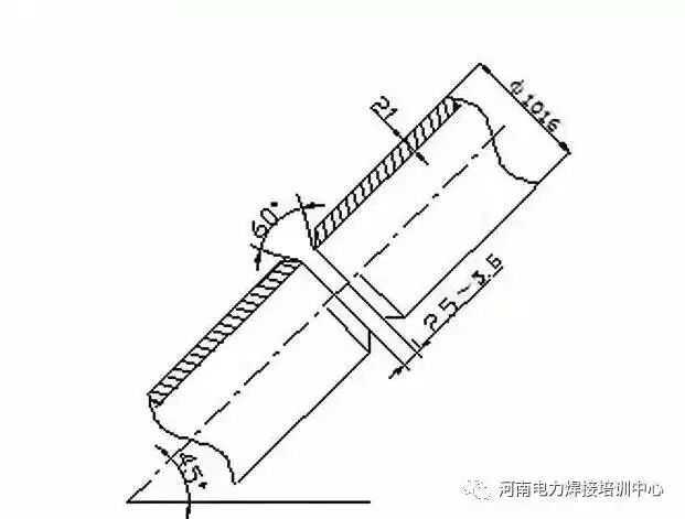

管口组对:管口组对直接影响根焊质量,必须严格按焊接工艺参数进行,控制坡口钝边控制在0.5~2.0mm范围内;坡口间隙严格控制在2.5~3.5mm,管口顶部为2.5mm,管口底部为3.5mm。如图1所示。
 图1管口组对有关参数
管口定位焊:管口定位使用内卡点固,可用8~10个U型卡,均匀对称分布于管口内,牢固焊接。然后将焊件以斜45°位置固定在焊架上。

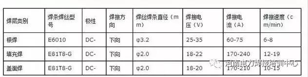

1、选择焊接工艺参数
焊接工艺参数是指导焊接操作的重要依据,从根焊打底,到填充、盖面焊,都必须守焊接工艺规程,严格控制焊接工艺参数。
φ1016×21mmX70钢管斜45°焊接工艺参数(表1)

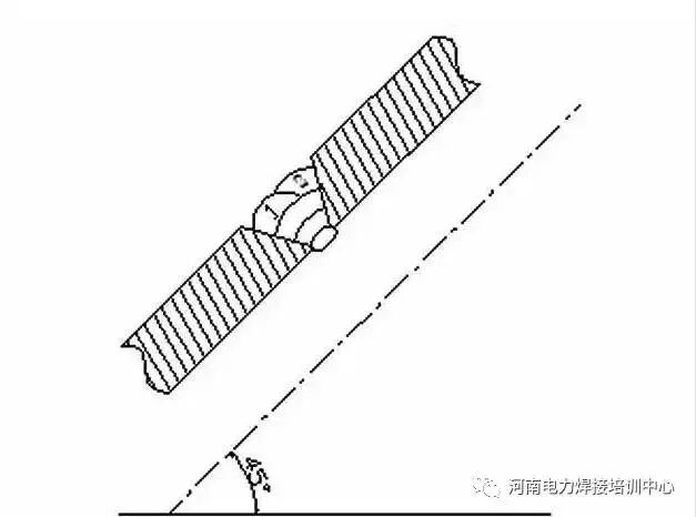

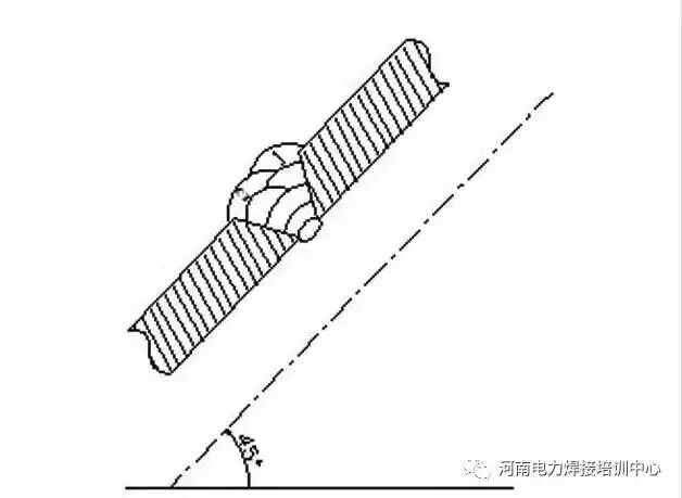

焊丝保持如图2所示角度;每层焊接完毕,必须先用磨光机或电动钢丝刷将熔渣清理干净,再焊下一层;填充层较宽时,可用排焊,要先排下道再排上道,依次往上,如图3所示,焊道要求均匀、饱满,两侧熔合良好。
特别应该注意,填充焊最后一层时,不能破坏坡口边缘,保证盖面层坡口轮廓分明(如图3所示),为盖面焊控制熔宽提供参照。
图3 填充层焊道顺序

施焊时宜要先排上道,再排下道,如图4所示,这样不仅可适当减少排焊道数,且易于控制焊缝咬边、焊道超高及焊道之间出现沟槽等现象,焊道之间过渡平缓,成型美观,利于提高焊缝质量和效率。
图4 盖面层焊道示意
