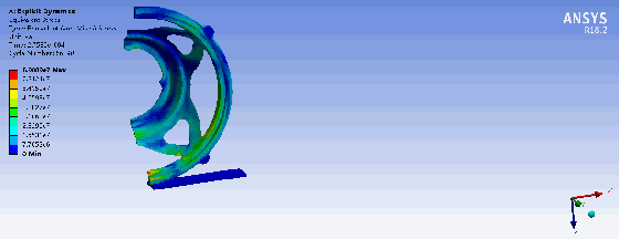

扬声器单元裸跌
显式动力学算法可以认为不存在收敛问题。唯一需要注意的是时间步要足够小,以减少计算误差。

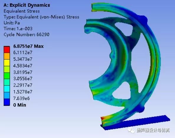

为简化模型,仅取盆架一半,磁路重量通过一个集中的负载添加到盆架底部。
动态演示盆架形状和应力的变化,以及跌落碰撞的力传导过程

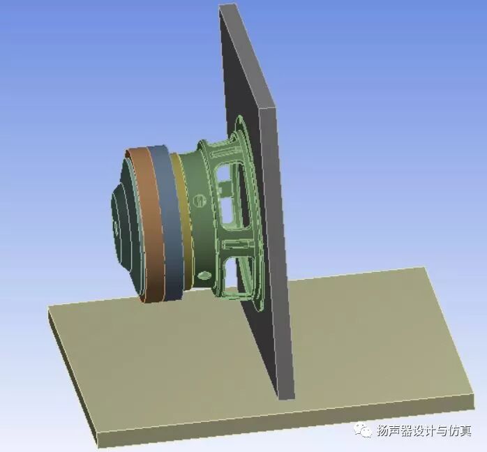

单元带音箱前面板跌落
事实上,更合理的模型应该是扬声器盆架+磁路+音箱进行整体跌落仿真,才更符合实际的使用状况。当然这计算量会相当大。
这个单元带音箱前面板跌落的模型在配置还不错的工作站上计算了将近24个小时。因为分析时间步要很非常小,比如10^(-8)s之类的。这是显式动力学算法特性决定的。
