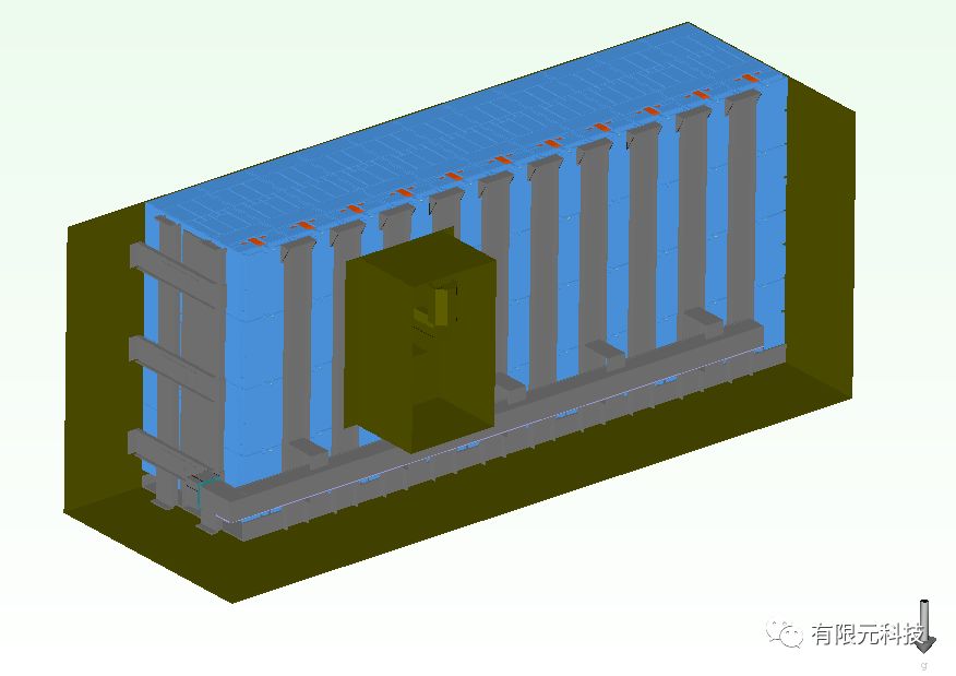

分析模型:

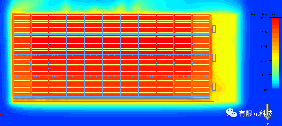

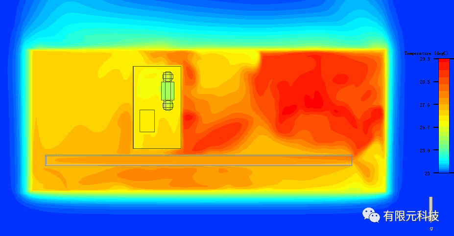

放电一小时温度截面云图(Y方向):
放电一小时温度截面云图(Y方向):

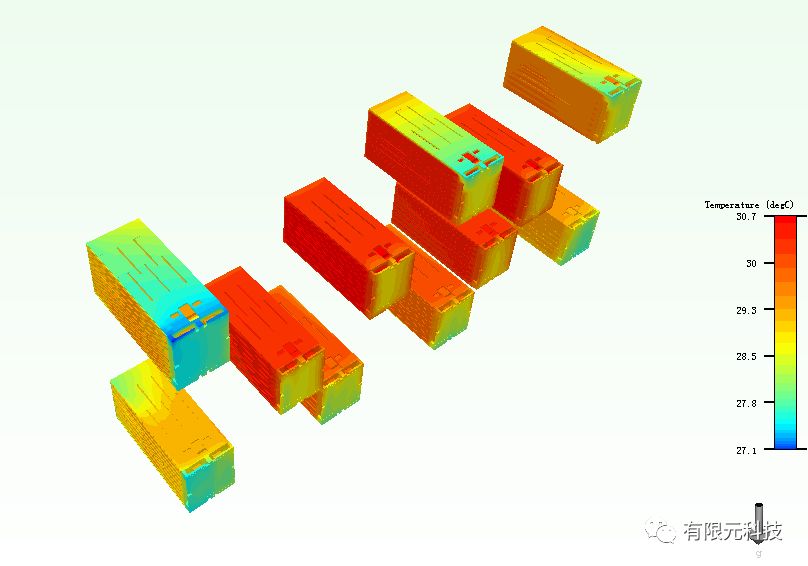

单一模组(仅选取一部分)充电一小时温度分布图:
仿真分析结果:
1、在环境温度25度的情况下,电池组放电一小时最大温度为30.7度,没有超过电池工作的温度范围系统可以正常运行。
2、外壳向外散热方面,对流散热功率11.85W,辐射散热功率为26.67W,若今后出现热量不能很好的散到环境中的情况,则可以尝试在外壳上增加翅片来增加对流散热功率。
