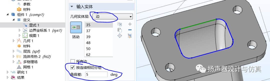

连续边选择
在大部分3d软件中,我们可以很容易选择连续的边组。但comsol几何中不方便选择。
尤其是复杂模型,边很多的情况下选起来很麻烦,非常费时间。如果采用框选,很容易选多,取消起来也费事。
我们可以在“组件-定义”下插入“选择-显式”,然后几何实体层改为“边”。并勾选底部的“按连续相切分组”。
注意角容差设置,可以优先采用默认的设置。
选择一条边,比如下图中绿色边,然后整圈边都会被一起选中。

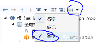

模板节点增加中文
有时候我们拿到的模板是英文版本的。燃鹅又看不懂英文,肿么办?
教你一招
在节点顶排最后一个下拉菜单,勾选“类型”

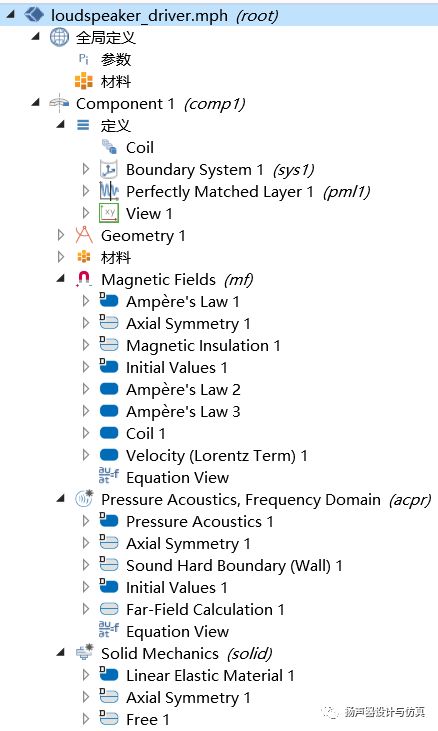

然后就会发现,世界发生了奇妙的变化
中英文对照版

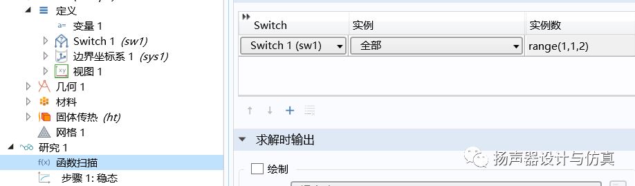

Switch函数的使用
Switch函数是编程语言中常用的一个过程控制函数。Comsol中也能实现。
在“组件-定义”下插入“函数-Switch”,然后在“Switch”下面可以插入多个不同的函数表达式。
在“研究”节点下,插入“函数扫描”,然后点击“+”,选择Switch1,即可做类似参数扫描的函数扫描操作。
在结果中也可以很容易切换Switch函数,对比不同函数表达式对计算结果的影响。

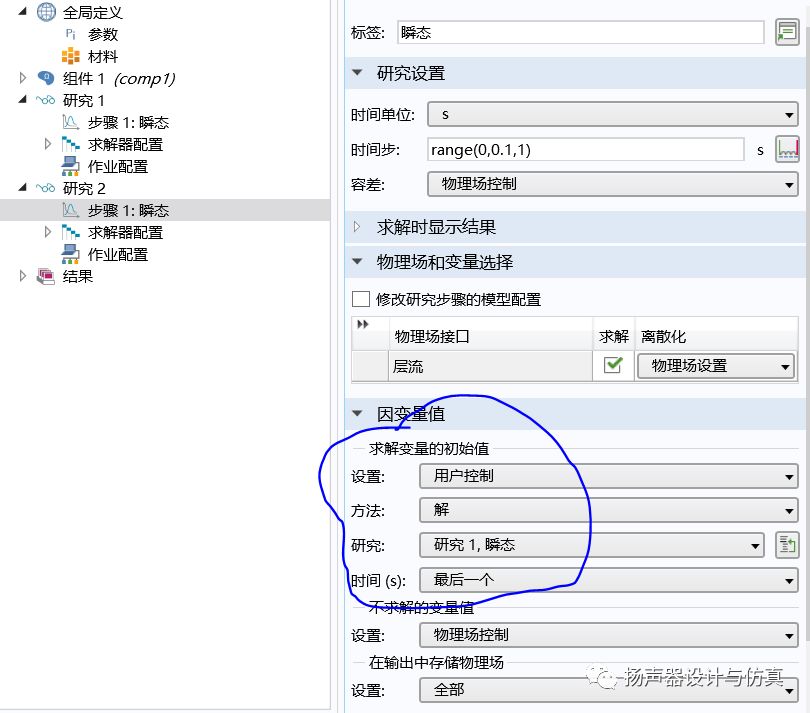

时间接续
有时候,我们已经计算完成了一个瞬态的模型,想在之前计算的结果基础上再往后计算。
可以新建一个“研究”,插入“瞬态”,在“因变量值”下面“求解变量的初始值”,设置修改为“用户控制”,方法改为"解",研究改为“研究1,瞬态”,时间改为“最后一个”。然后照常设置计算即可。
