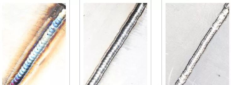

氩弧焊焊缝按照颜色分:
(由高至低)1.银白. 2.金黄. 3.五彩(类似金黄+蓝色) 4.蓝色 5.黑色 6.灰色(带光泽) 7.死灰(无光泽)
以下参数都满足条件的话,焊出的焊缝应该是银白色焊缝:1.焊接电流. 2.气体保护 3.母材洁净度 4.焊材质量 5.焊接速度

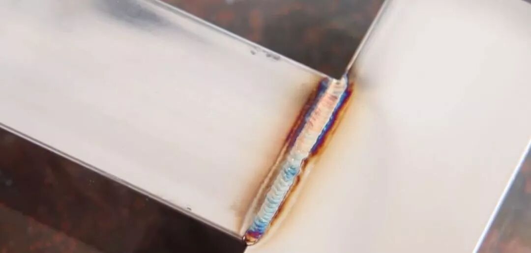

在焊接过程中,可通过观察焊缝颜色来判断气体保护效果,如果焊缝表面有光泽,呈银白色或金黄色,保护效果最好;若焊缝表面无光泽,发黑,保护效果差。
焊接速度要快,不然速度慢的话,焊缝高温氧化了。颜色就会很难看。当然电流要大,这就要看个人技术水平。温度要控制好保护再好些 其实碳钢也能焊接出来黄色的或者是带点紫红色
适当加大氩气流量、适当加大瓷嘴直径、在同样电流情况下,在熔合好的前提下适当加快焊接速度、在视线能够观察清楚的情况下,竟可能垂直焊缝。
手法应选择不摆动左向焊。焊接速度在焊透的情况小尽可能快,多层多道焊。必须保证氩气的纯度为99.99:要得到金黄色和银白色焊缝:焊接时线能量尽可能小.在氩气保护下冷却,延长延气时间,只能靠熟能生巧来或者金黄色,很简单,银白色颜色和温度材质冷却速度有关,收火后不要立即移开槍头。
不锈钢焊缝的颜色主要跟气体保护有很大关系,可采用纯度高的氩气,用高纯氩造价太高,但纯度至少三个九往上,再有就是小电流快速焊,摆动不要太宽,多层多道焊。
