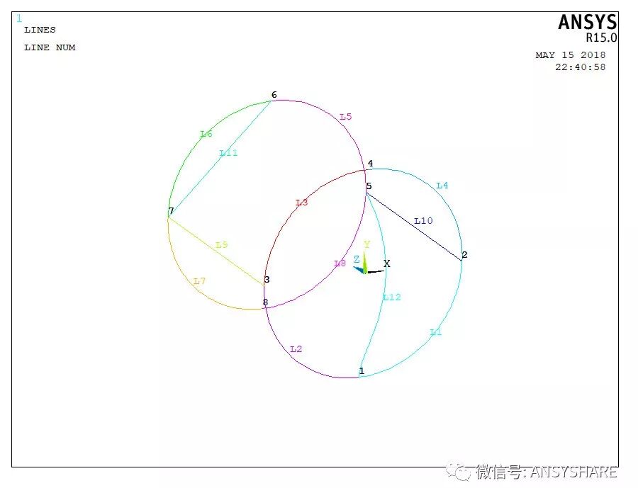

输入命令:
/PREP7
CYL4,0,0,1,,,,2
LAREA,6,7,2   !在平面上生成最短的线L11
LAREA,1,5,4   !在圆柱面上生成最短的线L12
则生成的图线如图1所示
生成的图线
