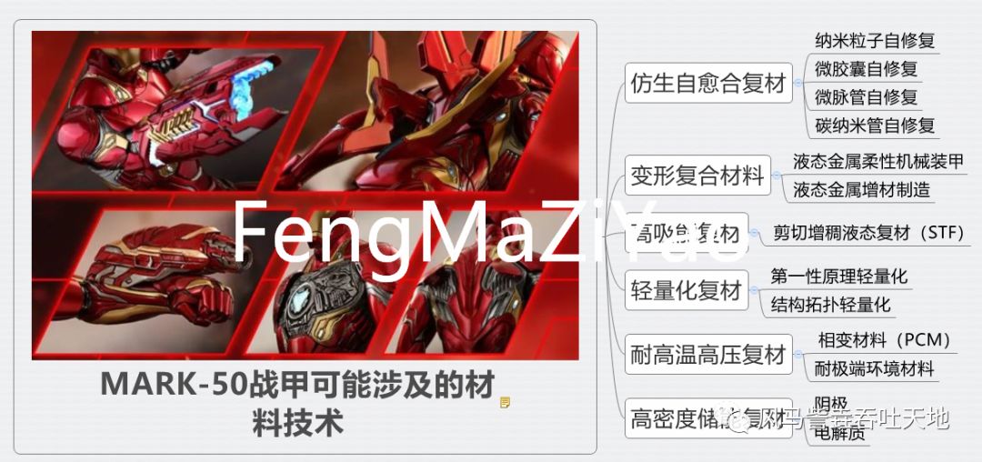

根据对电影的细节观察,后期HOT TOYS以及相关资料的研究,我发现MARK-50装甲可能会涉及到主要以下6种智能材料技术: 仿生自修复、变形、高吸能、轻量化、耐受极端环境、高密度储能。

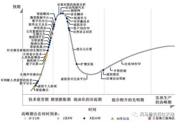

脱离产业链谈生意就是耍流氓。根据AMC曲线,新技术都有一定的发展周期,没有人能够打败时间,也只有时间才可以考验技术的可靠性。对于新材料公司而言,从idea到决定创业,到产品面世,再到规模化生产,最终成为一家大同上下游产业链的成熟企业,这个过程往往非常艰辛。不仅仅是对材料概念和性能的考验,更是对人性的考验。 M2,PMI以及世界宏观经济等指数显现出的现有经济环境,都没有给长周期行业一个良好的孕育摇篮啊。

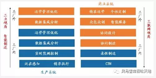

对于未来的智能制造畅想,加入了AI后,则呈现出以下的一个矩阵态势。制造业的AI应用,则是以数字化改革开始的,在制造过程控制,先前制造产品的数据分类,统计,回归等分析出可以AI改造的特定流程。在针对性的场景下,嵌入AI技术,实现“智能”制造。具体的例子,比如用卷积神经网络,识别半导体产品的表面缺陷等等。
