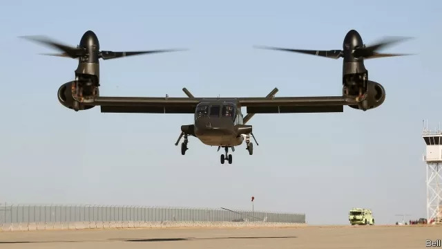

关于未来直升机的一些新想法正在酝酿之中。其中包括由西科斯基公司(Sikorsky)开发的“X2”技术。西科斯基公司是康涅狄格州的一家公司,由伊戈·尔西科斯基(Igor Sikorsky)创建,西科斯基于1939年制造了第一架实用直升机,并开发出一款“倾转旋翼”设计的直升机V-280 Valor(见题图)。该设计由总部位于得克萨斯州的“休伊”直升机生产商贝尔公司(Bell)提供支持。两家公司的目标都是克服直升机一个固有的缺点:有限的最高速度。

倾转旋翼通过安装在机翼上的一对反向旋转转子克服了这个问题。这种布置有效地将直升机转换为飞机。这种飞机在升空后,使旋翼向前倾斜实现更快速度的飞行,然后将旋翼向上翻转,使直升机实现垂直降落并垂直起飞。贝尔设计的V-280倾转旋翼可以以每小时520公里的速度飞行(根据飞行员的说法是每小时280海里,因此其得名V-280)。这款飞机在搭载四名机组人员和14名全副武装人员的情况下,续航里程也达到了近1500公里。
此外,贝尔与波音公司还生产过一款更老更大的倾转旋翼飞机V-22鱼鹰。其也比普通直升机更快,而且可以飞得更远。它被美国海军陆战队所使用。然而,V-22在飞行中需要同时倾斜其转子和发动机。而V-250简化了这种设计,通过使发动机保持在原位并仅倾斜驱动轴和转子来减少必须旋转的重量。
贝尔军事业务主管文斯·托宾(Vince Tobin)说,新的设计可以扩大规模,制造出更大的飞机。贝尔也考虑在未来的某个时候研究电动飞行系统。
