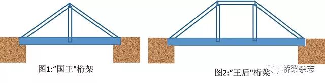

当河床变深,或者是跨越山谷,无法在桥下立墩了,借用屋架的经验,工匠们知道可以用两根斜杆共同工作,承受竖向力。当屋架三角形用来做桥梁时,荷载施加在下弦,为了减小挠度,需要一个立柱,这就是“国王”柱(King post),如图1;跨度再增大,大约超过25英尺至30英尺(7至10米),就加两根立柱,成为“王后”柱(Queen Post),如图2。

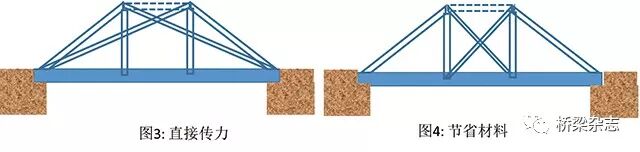

用今天的桁架计算原理,如果桁架节点是铰接的话,双竖杆桁架的中央部分是不稳定机构。不过,若下弦杆是一整根木梁,立柱用榫头连接在主梁上,两根立柱的间距较小,活载也很小的话,立柱作用在下弦上的弯矩效应不明显。而当使用活载增大,桁架将不可避免地产生变形。显然,木匠在实践中注意到了这个问题,他们在立柱间增加了斜杆。这导致了两种桁架构造。直观的思路是,用最短、最直接的路径将跨中荷载传递到桥台,斜杆不是设置在节间,而是一端与竖杆相连,另一端与支座连接,如图3。另一种是用最少的材料为原则,形成如图4所示的桁架。不过,在这个阶段,人们对这种结构形式的认知是,支撑桥面的弦杆是主要受力构件,立柱、斜撑杆和由于跨度的增大而添加的上弦杆,都是次要杆件。因此,立柱、斜杆和上弦用的木材截面都比下弦杆小。
桁架桥的演变——大道至简的图3
图3和图4中,最初两个三角形顶点之间没有杆件连接。实践中发现,当桁架较高时,三角形的两个顶点变位很大,虚线所示的弦杆保证了两个三角形的固定形状。

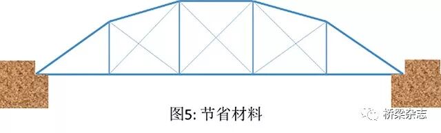

随着跨度继续增加,类比多跨简支梁的方式,需要增加更多竖杆,便出现了下面的两种桁架构造。今天我们知道在增加竖杆的同时,就是增加节间数量(图5)。但在19世纪初,即使已经有了工科院校,绝大部分的桥梁建造仍然是由没有接受过学院训练的工匠完成。他们不做理论分析,而是凭直觉。他们认为,作用在桁架下弦节点的荷载,通过竖杆传递到上弦,再由斜杆直接传递到桥台。这是想象中的最短传力途径。
桁架桥的演变——大道至简的图4
桁架桥的演变——大道至简的图5

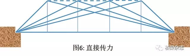

今天看来,图6中的桁架简直是没有道理的繁琐。不过在当时,桥梁结构用经验设计建造的年代,“最短传力途径”思路被直观地接受。在18世纪末19世纪初,在活载小、跨度不大时,这种结构形式的弱点尚不明显。而且,既然假定桁架的每根杆件都将荷载直接传到桥台,相互之间互不依赖,就可以很容易更换损坏的杆件。这一点对易腐烂的木桥而言更为重要。

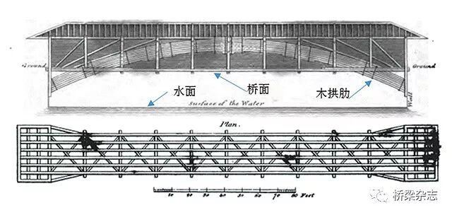

图9 Burr拱桁

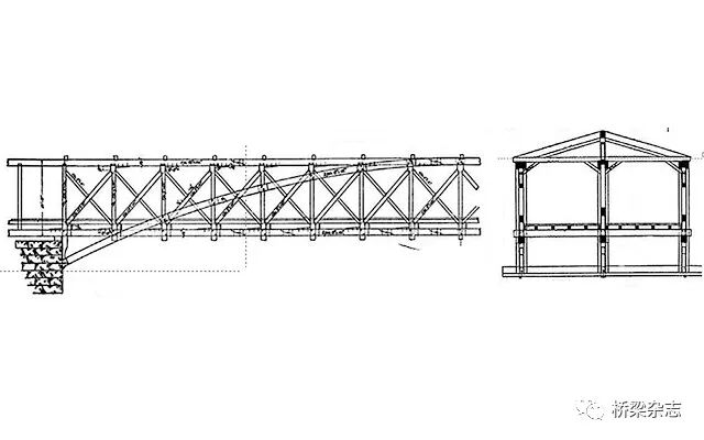

第一座Burr桁架桥建于1804年,材料是黄松木(yellow pine),位于纽约州的沃特福德(Waterford)。这座桥一共4跨,净跨距分别是46.9米、49.1米、53.6米、54.9米。桥梁外侧总宽9米,两车道。从断面图看出,承重体系是三片拱桁组合结构。最初建成时,桥梁结构完全裸露,也没有篷盖。使用10年后,为延长使用寿命,将桥梁包裹起来,成为风雨廊桥。为桥梁加篷盖和包裹主结构,是木桥最好的保护措施。这座桥使用寿命超过100年,如果不是1909年毁于大火,应该还能服役更长时间。
Burr桁架的发明者Theodore Burr的名字,常常与拱桁(arch truss)、廊桥(Covered Bridge)连在一起。确实,留存在记录中的Burr桁架桥都是廊桥,有遮盖的Burr桥梁比其他的木结构桥梁有更好的耐久性。这也是Burr在1804年建造的全木结构桥梁能够留存至1909年的原因。Burr桁架几乎是我们熟知的现代桁架的雏形了,后来发展出来的Pratt桁架和Howe桁架都可以从Burr桁架的构造找出源头。Burr桁架的构造已经呈现了现代桁架的最基本特征:等间距节间,等角度斜杆。这些都是有利于批量制造桁架杆件,降低造价的控制因素。因此,在一些桥梁工程史的文献中,Theodore Burr被称为“美国桁架桥之父”。

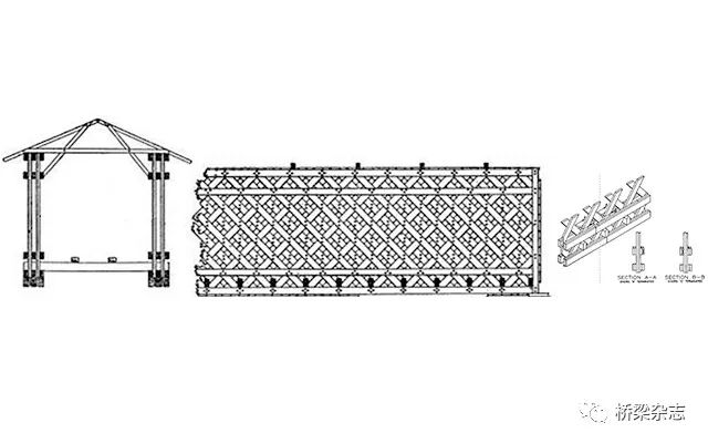

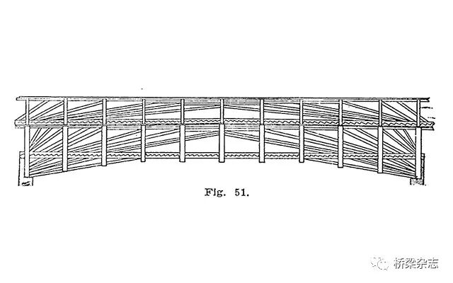

1820年,一位名为Ithiel Town建造师为自己的发明注册了专利,这就是Town桁架。Town在自己的家乡钮黑文建造了第一座Town桁架桥,桥宽约4.26米,梁高3.66米,跨度达到30.5米。Town桁架分别采用两层或三层木材构成上弦和下弦,上弦和下弦之间是交叉密集的斜木板条,木板条在交叉点处用木钉连接,形成类似宽板条的竹编网片,网片中的板条在上端和下端与上弦杆和下弦杆连接,如图10。
桁架桥的演变——大道至简的图9
图10 Town 桁架
按照今天的桁架定义,桁架是由拉杆和压杆构筑形成三角形基本单元,经由基本单元的不同组合形成的结构形式。从这个定义上看,Town桁架不能算桁架梁,而应该归到板梁类。它的上下弦的工作行为,更接近于板梁的上下翼缘,中间的网片可以看成是带孔腹板。而最重要的是,Town桁架没有明确的节间,实在算不得桁架。实际上,Town网格桁架的受力性能也完全与板梁一致。起初的Town桁架上下弦杆直接的交叉斜杆是细密的板条,没有竖杆,在支座处,网片呈现显著的面外局部变形。
改良后的Town网格桁架加大了交叉板条的尺寸和间距,在支座处设置了竖杆,成为后来的铸铁网格桁架桥的雏形。

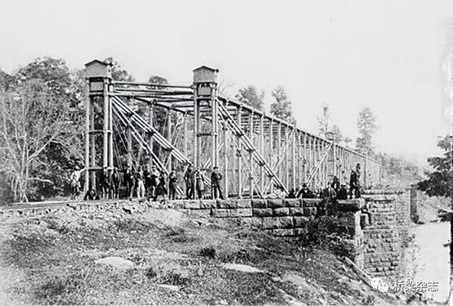

图12 菲尔蒙特铁路桥 (Fink桁架)
图12所示的是菲尔蒙特铁路桥当年的历史照片。这座桥于1852年建成,是巴尔的摩和俄亥俄铁路跨越莫农加希拉河的三跨简支铁桥,跨度约62.5米,桥长约187.5米,位于西弗吉尼亚州的马里恩县。建成之时,是美国最长的铁路桥。这座桥在美国南北战争中被毁,后于1865年按照原设计复建,使用20年后,由于强度和刚度都不再能满足快速发展的火车重量和速度,在1887年被淘汰。

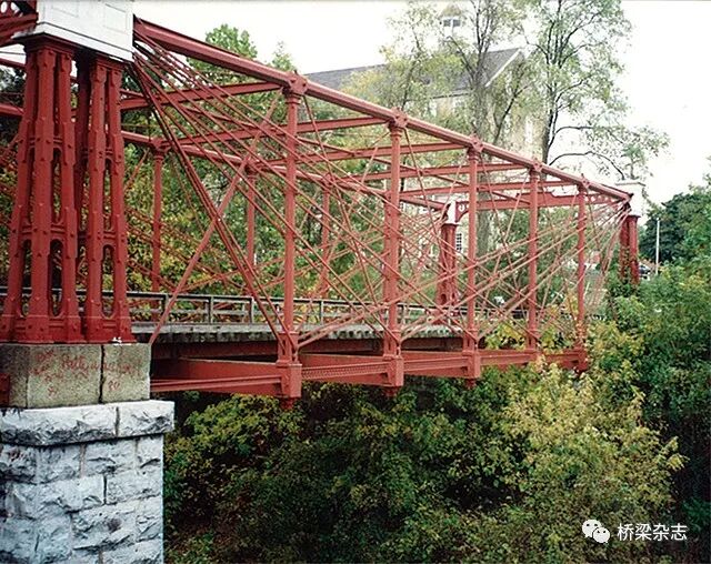

图13 Bollman桁架桥
图13所示的桁架桥是Bollman公司在巴尔的摩和俄亥俄铁路上架设的铁桥,两跨简支,跨度为24.2米,宽7.8米,高约6.4米。桁架是铸铁和锻铁的混合结构。Bollman桁架也称“悬吊桁架”(Suspension Truss)。以今日的习惯,称为“斜拉桁架”更为准确,因为Bollman桁架的桥面系的荷载,用斜拉杆传递到桁架端部的立柱,受力状况很像双塔斜拉桥的中跨(交叉拉索)。Bollman成功地用铸铁和锻铁取代木桁架的压杆和拉杆,提高了桁架的跨越能力,也提高了桥梁的耐久性,因此一经推出便极受欢迎。当时的巴尔的摩和俄亥俄铁路上,几乎20米至60米跨度范围的桥梁都是Fink桁架和Bollman桁架。不仅如此,在那个年代修筑的公路上,也有不少Bollman公司的作品。
然而,Fink桁架和Bollman桁架的成功很短暂。初期的蒸汽机车头动力有限,速度也只是每小时30英里左右。火车头较轻,车速又很低, Fink桁架桥和Bollman桁架桥能够满足列车通行要求。随着火车头动力的增加,机车重了,车速快了,Fink桁架和Bollman桁架刚度过小的缺陷就完全暴露出来,当列车通过时,桥梁过大的振动令人胆寒。当时所有的Fink桁架桥和Bollman桁架桥之前都有警示火车司机减速的标示。到了1875年,铁路桥完全摒弃了这两种桁架形式。

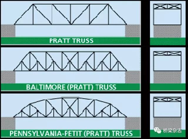

图14   Pratt桁架和它的两种衍生桁架
与Hown桁架的受力构件相反,Pratt桁架是斜杆作为拉杆,竖杆作为压杆。显然,如果沿用木材做压杆,金属材料做拉杆的思路,Pratt桁架需要更多的金属材料,因而比同样设计的Hown桁架贵。因此,尽管Pratt桁架与Hown桁架都在19世纪40年代发明,初期Pratt并不流行,而是Hown桁架更为常见。不久,全金属材料的桥梁开始受到铁路投资人的青睐,Pratt桁架便逐渐取代Hown桁架,成为跨度小于75米铁路桥最大量使用的结构形式。
当时还有一个经济控制因素,即将节间长度限制在7.62米之内,可以得到最经济的桥面系设计。Pratt桁架的两个变种,即Baltimore桁架和Pennsylvanian桁架对此做了改进。这两种桁架主要用在穿式桁架桥。在桁高增大时,在下弦杆中部增加一根竖杆与斜腹杆连接,用二次构件保持7.62米的下弦节点间距,因而可以将相同的桥面系纵横梁的构造用于更大跨度的桁架桥。Baltimore桁和Pennsylvania桁的跨度可以达到180米。
