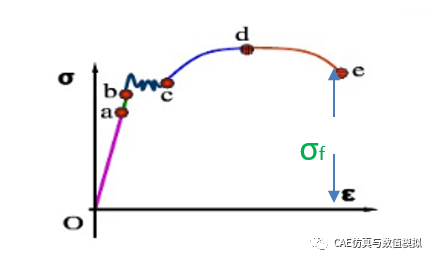

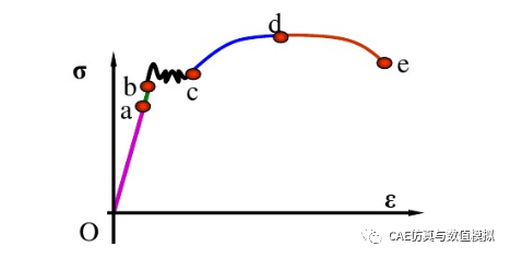

    曲线的横坐标是应变,纵坐标是外加的应力。曲线的形状反应材料在外力作用下发生的脆性、塑性、屈服、断裂等各种形变过程。这种应力-应变曲线通常称为工程应力-应变曲线,它与载荷-变形曲线外形相似,但是坐标不同。
    原理上,聚合物材料具有粘弹性,当应力被移除后,一部分功被用于摩擦效应而被转化成热能,这一过程可用应力应变曲线表示。金属材料具有弹性变形性,若在超过其屈服强度之后 继续加载,材料发生塑性变形直至破坏。这一过程也可用应力应变曲线表示。该过程一般分为:弹性阶段、屈服阶段、强化阶段、局部变形四个阶段。

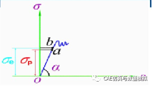

阶段1:弹性阶段
一张图理解应力应变曲线的图2
特征:当应力低于σe 时,应力与试样的应变成正比,应力去除,变形消失,即试样处于弹性变形阶段。
重要概念:σe 为材料的弹性极限,表示材料保持完全弹性变形的最大应力。
在弹性阶段有一特殊直线oa段,在该段内σε之间呈线性关系,称为比例阶段,也称为线弹性阶段。满足胡克定律:
σ=E*ε
E称为材料的弹性模量,一般钢材E=200GPa。
比例极限σp是应力应变之间服从胡克定律的应力的最大值
注:
  1. 只有工作应力F/A<σp时,σε才服从胡克定律。
  2. σp<σ<σe时,ab段内胡克定律不再成立,但仍为弹性变形
  3. 由于σpσe相差不大,工程上并不区分

阶段4:局部变形
一张图理解应力应变曲线的图5
特征:σb值之后,试样开始发生不均匀塑性变形并形成缩颈,应力下降,最后应力达到σf时试样断裂。
重要概念:σf为材料的条件断裂强度,它表示材料对塑性的极限抗力。

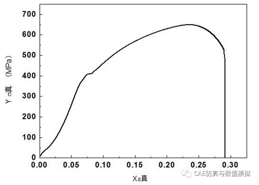

  上述应力-应变曲线中的应力和应变是以试样的初始尺寸进行计算的,事实上,在拉伸过程中试样的尺寸是在不断变化的,此时的真实应力σ应该是瞬时载荷(P)除以试样的瞬时截面积(A),即:σ=P/A
    同样,真实应变ε应该是瞬时伸长量除以瞬时长度dε=dL/L。下图是真应力-真应变曲线
一张图理解应力应变曲线的图6
    它不像应力-应变曲线那样在载荷达到最大值后转而下降,而是继续上升直至断裂,这说明金属在塑性变形过程中不断地发生加工硬化,从而外加应力必须不断增高,才能使变形继续进行,即使在出现缩颈之后,缩颈处的真实应力仍在升高,这就排除了应力-应变曲线中应力下降的假象。
